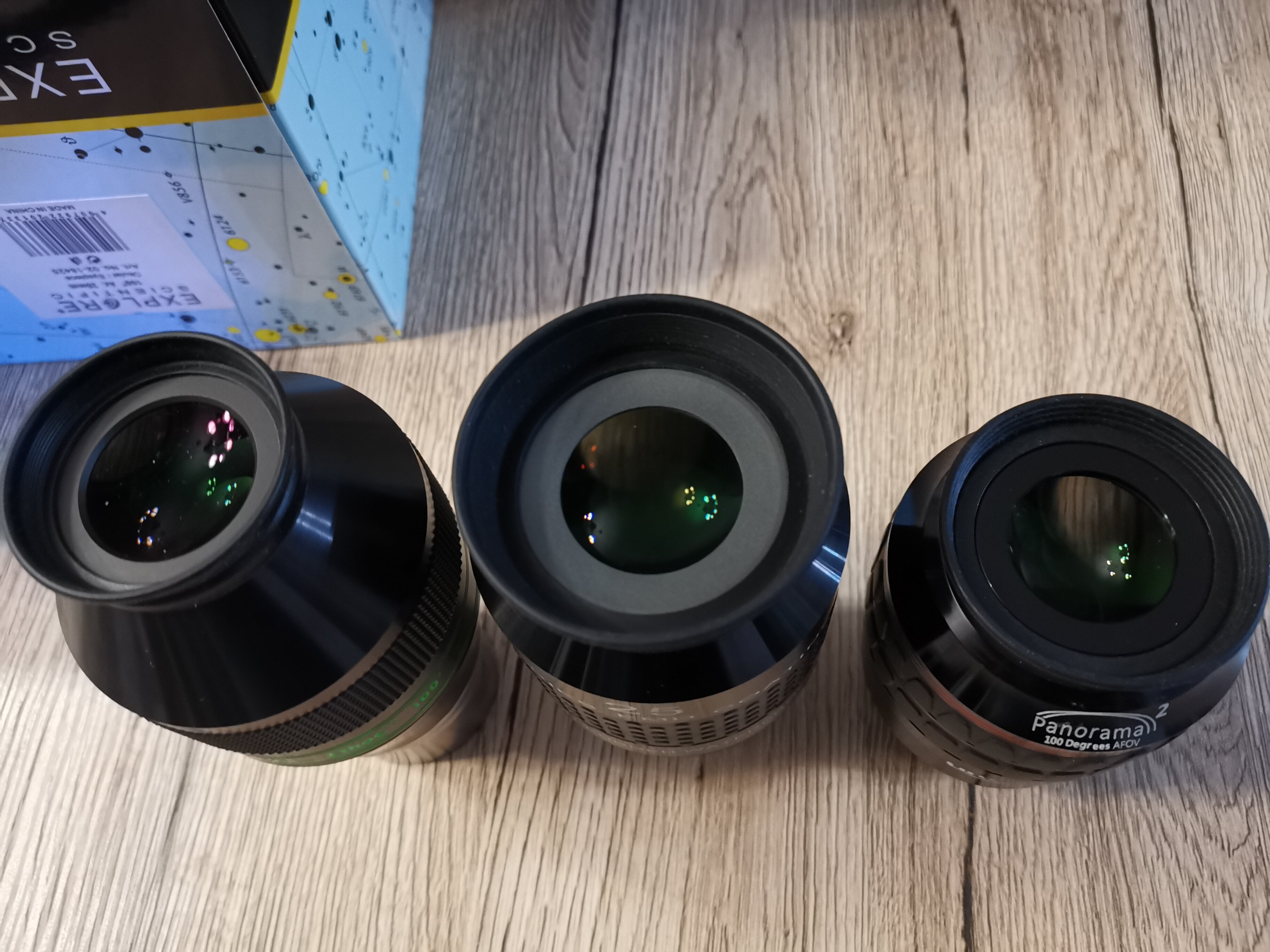

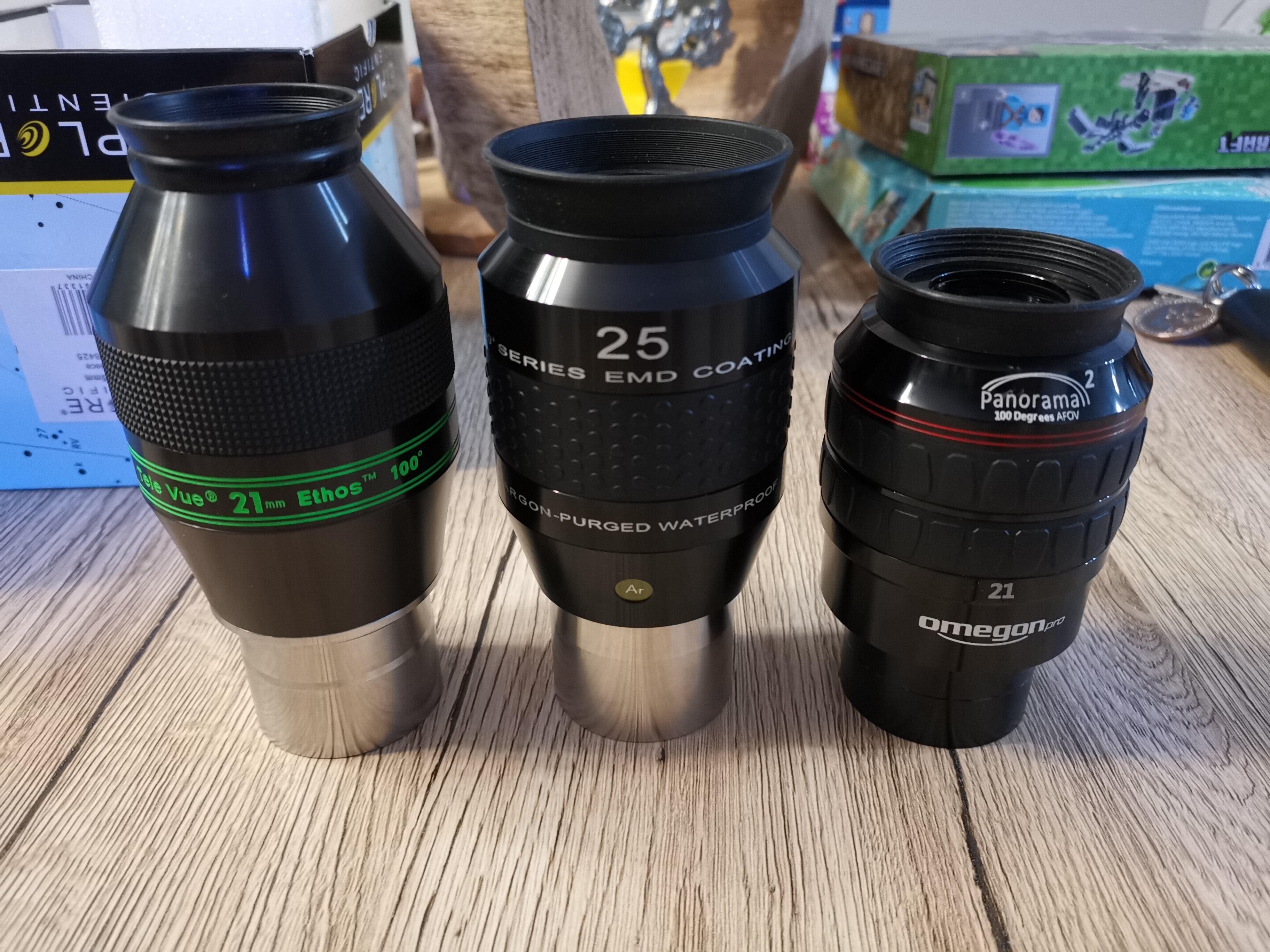

Petit rajout rapide, le Omegon Paranoma II 21mm:
Bon, pour la photo de famille y'en à déjà un qui est parti chez un ami, donc manquant.
- Au niveau du placement je suis moins à l'aise.
- pour ce qui est de la coma, je suis plutôt surpris. Je m'attendais à quelque chose de catastrophique. Et bien pas tant que ça, c'est plutôt correct, vers 30/35% du bord ça commence à filer mais de façon plutôt contenu. On est pas loin de l'ES 25.
- en revanche il est derrière les autres en terme de piqué, dommage :(
Concrètement, pour le prix, ça peut convenir aux débutants qui souhaitent trouver l'immersion des 100° (que j'affectionne particulièrement) ayant un budget très serré. M'est d'avis qu'il serait préférable tout de même de partir pour quelques dizaines d'euros de plus sur un APM 20mm 100°. Mais ne l'ai pas encore testé, donc je ne peux donner mon avis propre... En revanche, les retours ici des utilisateurs sont élogieux pour le tarif. (Si quelqu'un veut le l'envoyer pour un test, ça m'éviterai de l'acheter :rolleyes:😂)
J'ai testé pour le fun sans correcteur de coma. Le résultat est pour moi sans appel: ils sont tous dégueux à f/D 4. Je ne sais pas si c'est moi qui devient exigeant ou qui est très sensible à la coma, mais vraiment, sans CC je ne peux plus observer.

Le 06/09/2020 à 23:10, Subwoof a dit :
Je n'ai pas eu l'occasion d'essayer encore sans CC à F/D 4 :)
ça prouve tout simplement que les Correcteurs de coma sont non seulement utiles, mais nécessaires! :D
Pat
@Subwoof tu peux nous confirmer que pour l'ES 25mm 100°, il faut rentrer le PO un peu plus (5-6mm) que pour l'Ethos 21mm (sur un Paracorr avec le 'tunable top' rentré complêtement)?
il y a 27 minutes, sixela a dit :
Aie, je ne peux plus te dire... L'oculaire vient tout juste de trouver un nouveau propriétaire. Et je n'y ai pas prêté attention 😅
Les deux étaient de toute manière en position A, et le point focale different. Mais je ne peux répondre à ta question, je ne m'en souviens pas. 😔
Merci Romaric pour ces tests.
C'est super intéressant d'avoir un point de comparaison entre tous ces oculaires. Car sur le papier, ils sont plus ou moins semblable, sur le terrain, y'a des différences.
Il y a 2 heures, Subwoof a dit :
Déjà s'il est franchement différent la table qu'ES publie est en effet incorrecte: sur leur table le 20mm demande de rentrer le PO de 6mm en plus comparé à un Ethos 17mm et le 25mm est presque parfocal (à 1mm près) alors qu'à mes souvenirs c'est le contraire.

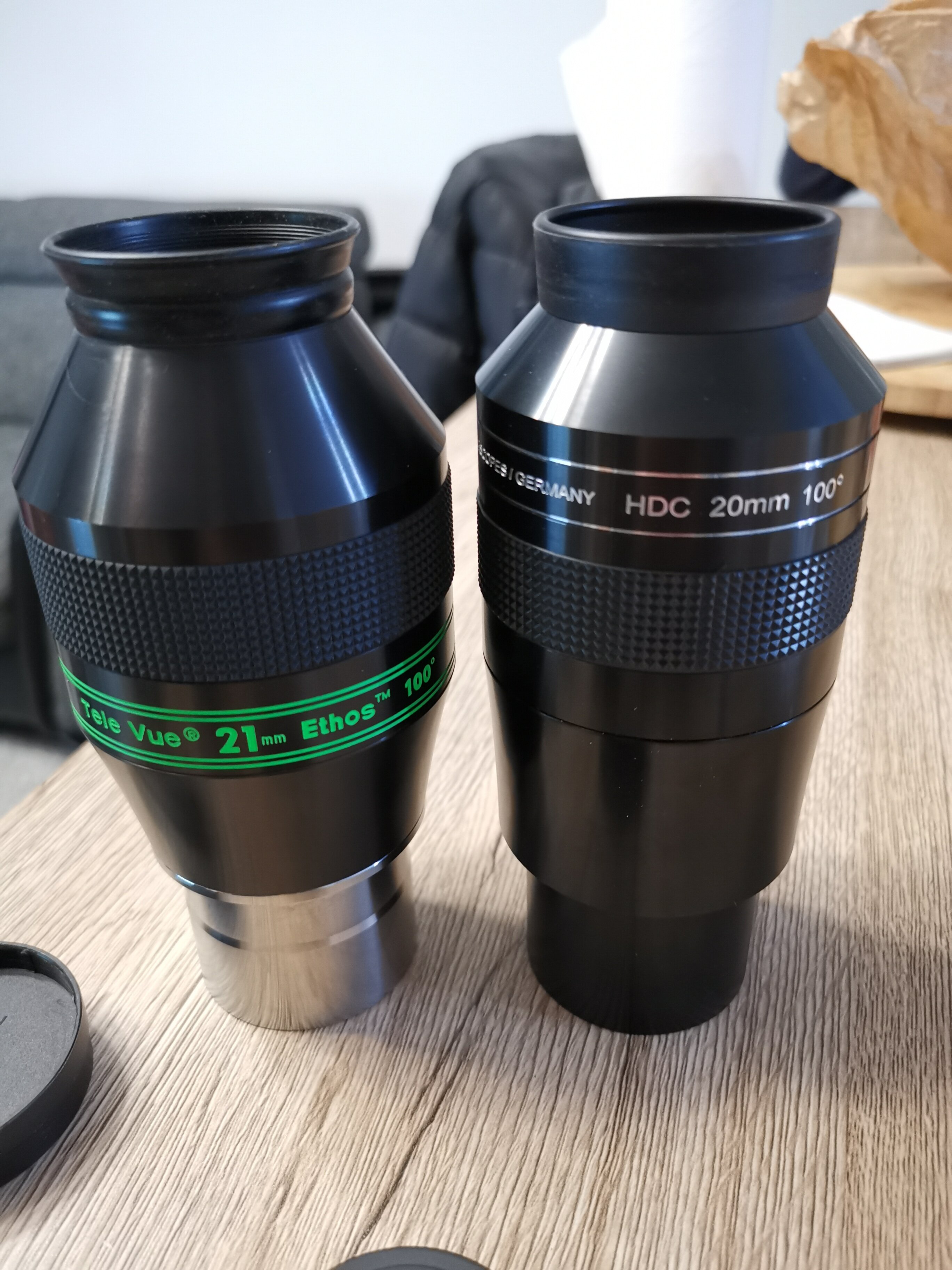

Bon vu que personne n'est sympa avec moi, j'ai craqué. Reste à trouvé un le temps de tester tout ça (et ça ne sera pas pour de suite ! 😭)
  • J'aime 5

J’ai l’APM XWA 20mm que je trouve excellent, j’ai hâte de savoir comment il se défend face à l’ethos.
Modifié par Alain_G

Il y a 2 heures, Alain_G a dit :
Vais essayer de pas trop tarder, mais c'est assez compliqué chez moi en ce moment niveau disponibilité et fatigue... Je poste ça ASAP ;)
