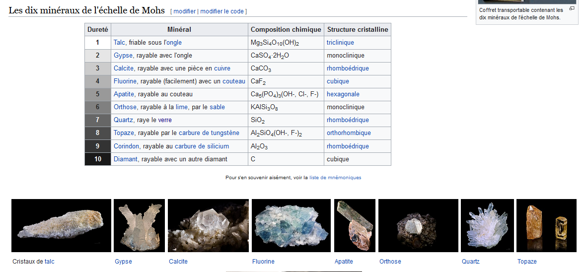

La lentille de fluorite est devant, avec un traitement soft-coated à ce que je pense, donc conseil ... de ne rien faire à part un simple essuyage avec une lingette optique non abrasive car c'est mou sous le traitement.
https://fr.wikipedia.org/wiki/Échelle_de_Mohs
Si les auréoles ne partent pas -> support Takahashi.
Ne pas tenter d'ouvrir, je pense que c'est bloqué avec un point de colle comme mes autres optiques japonaises. (et ça part à l'acétone mais si une goutte tombe sur le traitement tu peux dire adieu au soft coating...)
Pour ceux qui ne le savent pas : n'utilisez pas du papier essuie-tout pour le nettoyage/sèchage des optiques. Ils sont parfois chargés de mineraux pour augmenter leur opacité. Pas assez dur (~3 calcite/kaolin/talc) pour endommager sérieusement le verre de cuisine (soda-lime glass ~6) mais suffisament pour rayer certains traitements optiques et la fluorine (dureté ~4).
Certains traitements anciens sont plus résistants (le MgF2 "hard" ~7)
Les lingettes "optique" sont prévues pour limiter ça et c'est valable aussi pour vos lunettes de vue en polymères.
