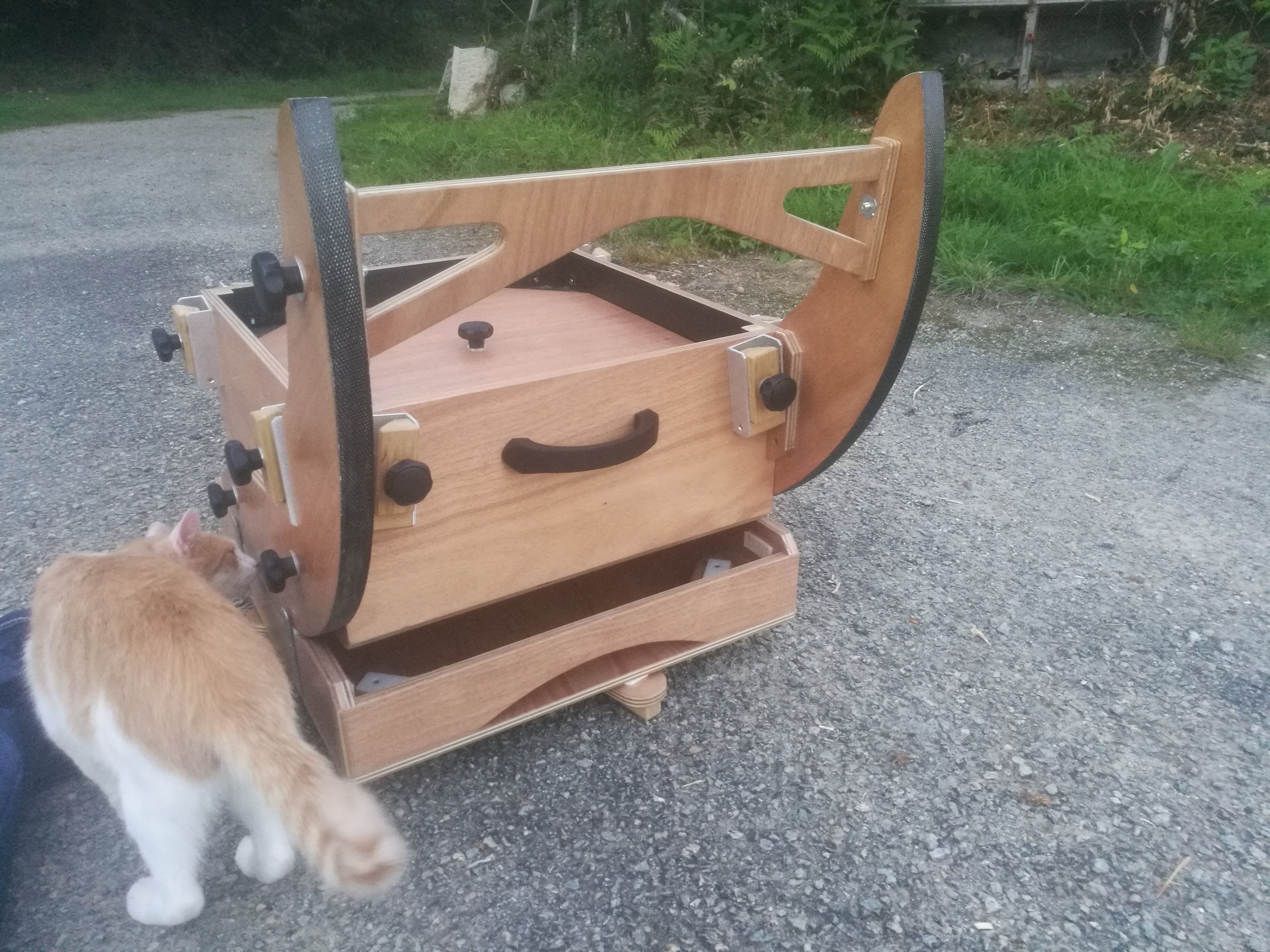

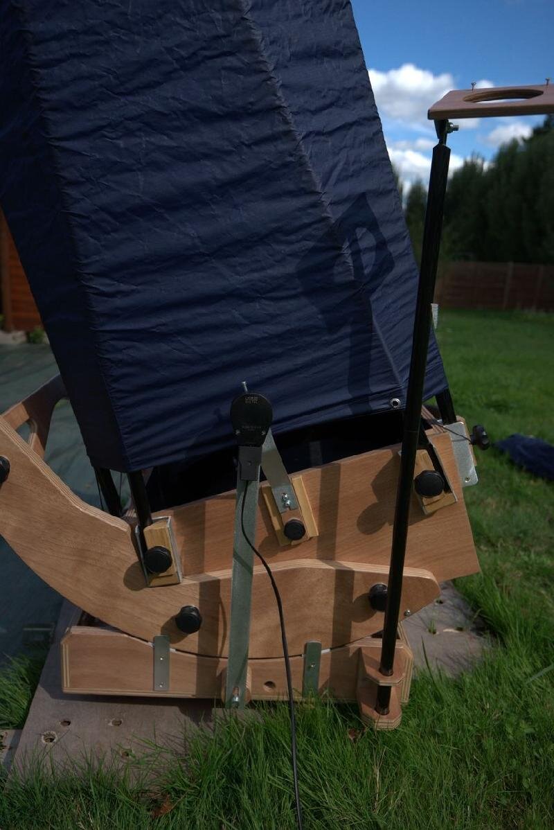

Rien à dire sur le support tournant ! Tout est bien fait, c'est fluide, on peut régler le serrage si besoin !

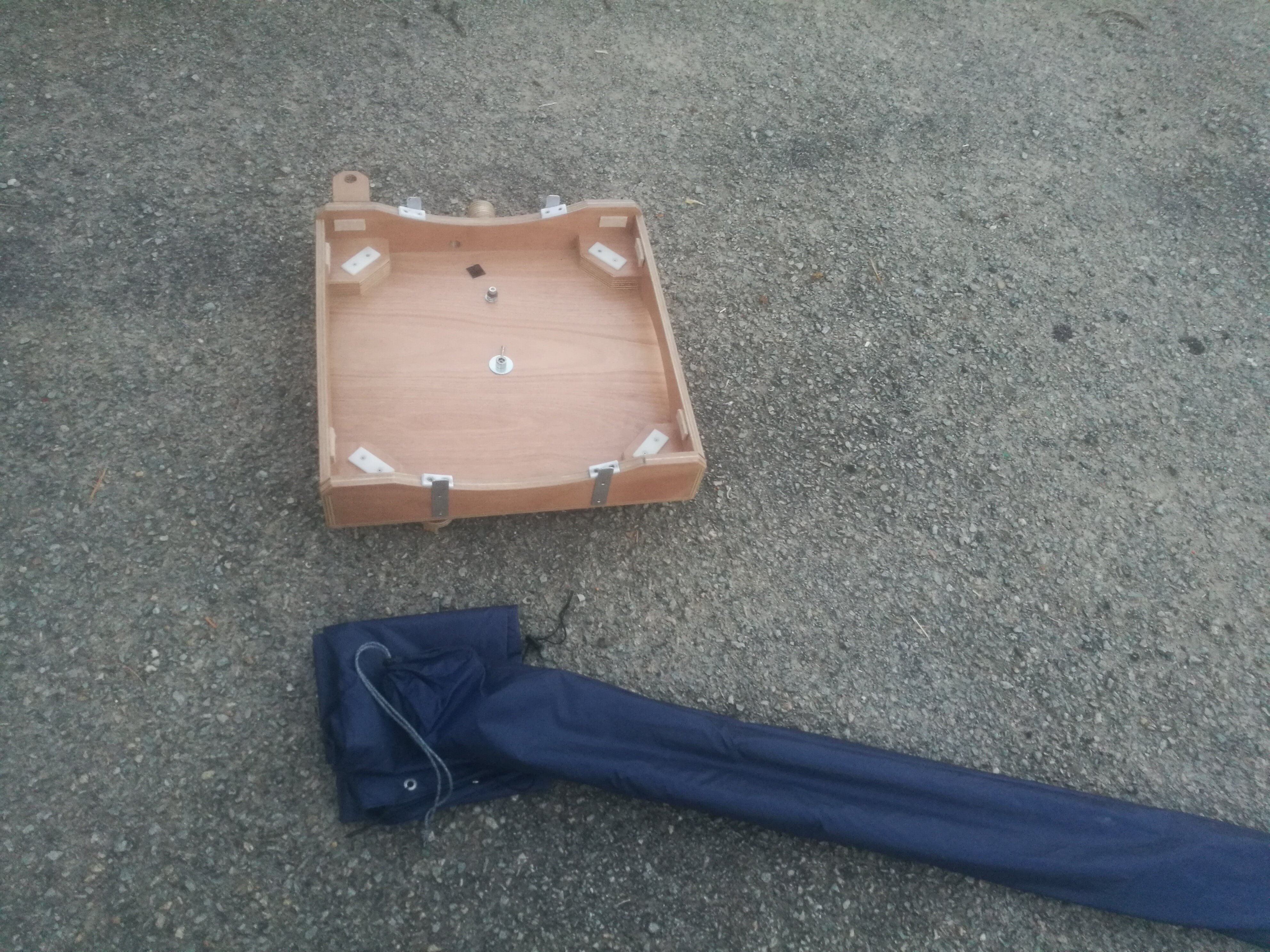

Je mets la base en place, la je remarque un petit truc différent des autres SD, ce sont les poignées pour le porter, elles sont sur les mauvaises faces donc vraiment pas faciles de passer les portes car cela augmente beaucoup la largeur !! Ouille !
Après réflexion, c'est en fait lié au fait que le 1er propriétaire avait demandé l'installation du système de suivi Nexus qui impose le mise en place de bras pour les moteurs sur les côtés donc impossible d'y mettre les poignées, je comprends

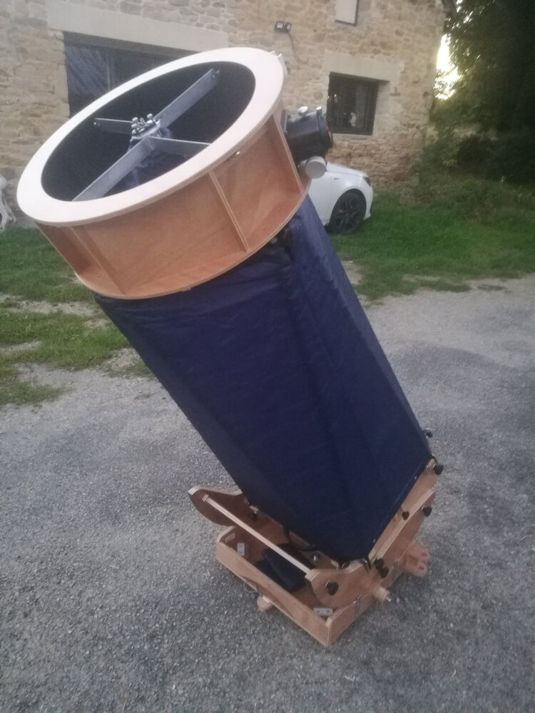

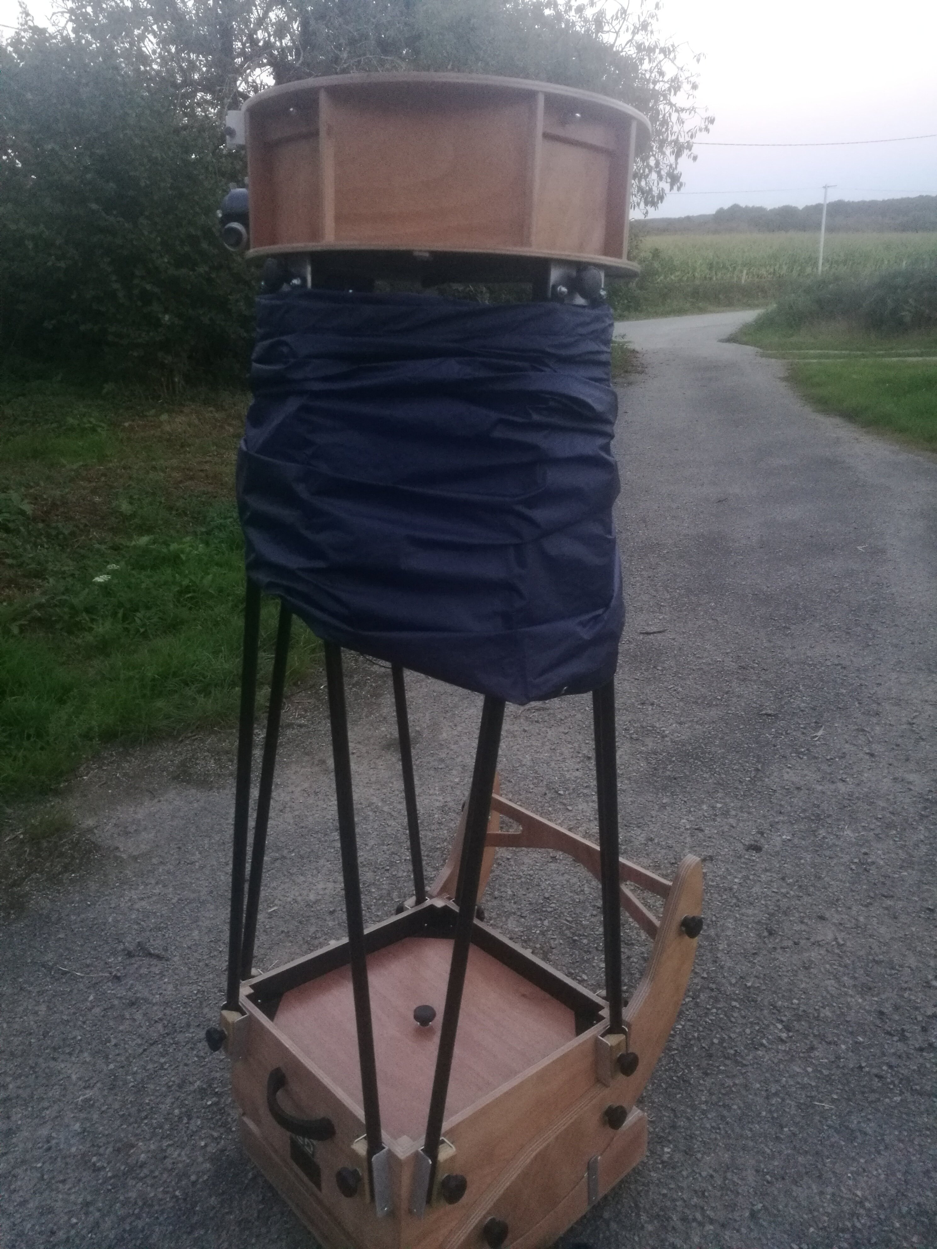

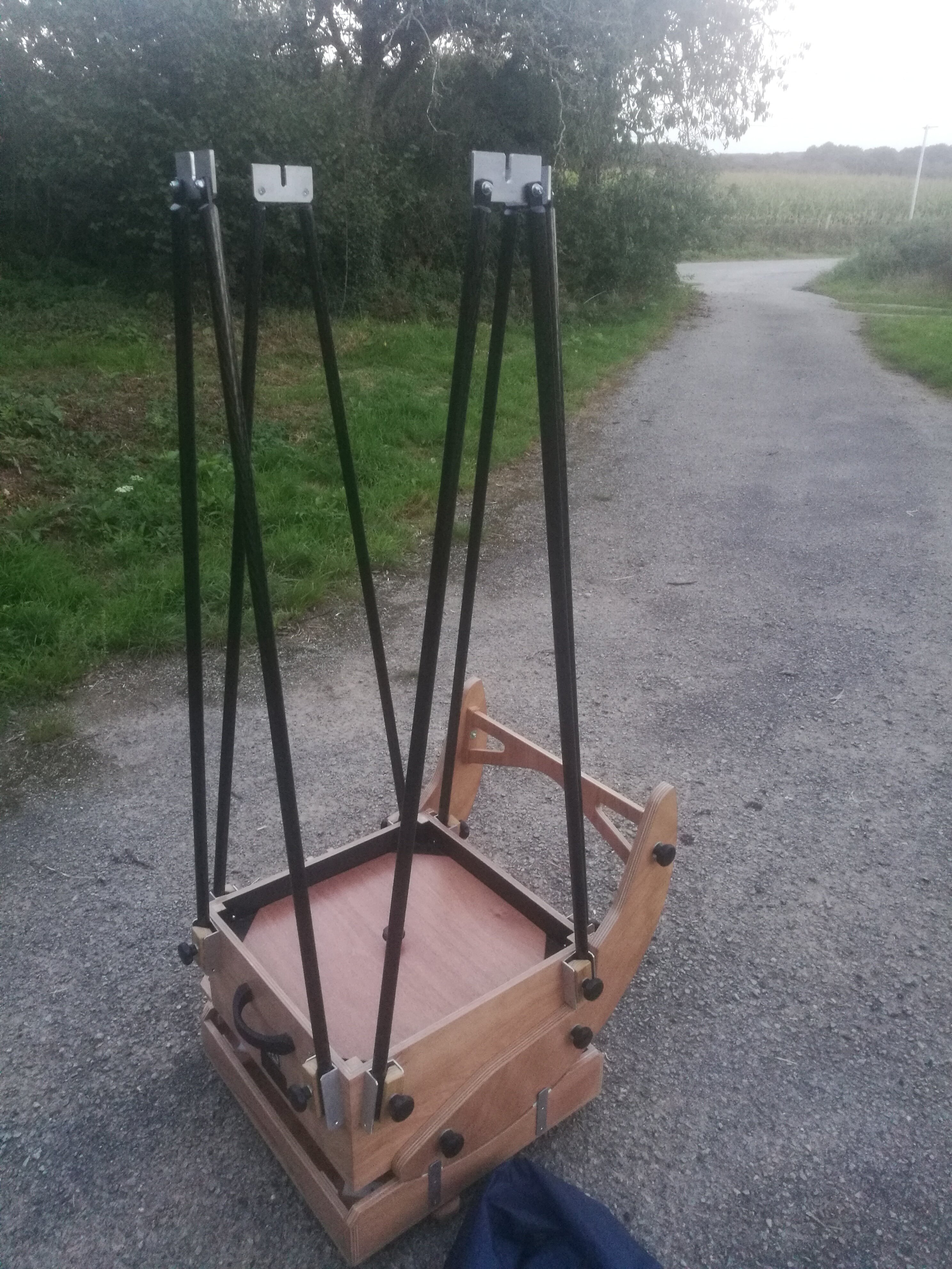

Je continue le montage des tubes, c'est beau, c'est simple, c'est efficace ! Bref, ça rentre tout seul c'est un plaisir (comme dirait ma femme :D :D :D )

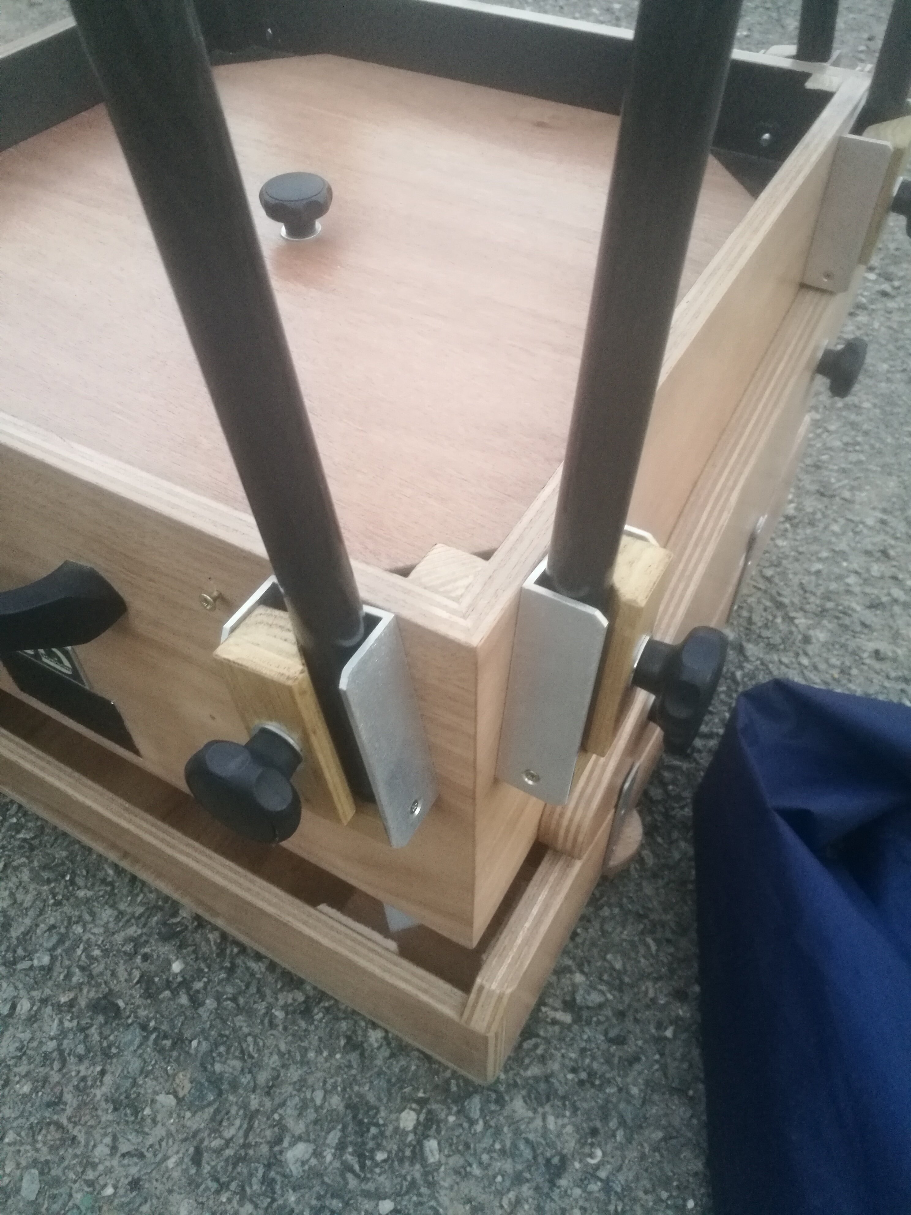

Bien vérifier que les tubes sont calés dans le fond de leur fixation
On met la jupe avant de mettre l'anneau du secondaire (ne pas se tromper de sens)
Une fois tout en place, on sert toutes les vis pour rendre l'ensemble bien rigide !
La encore je suis agréablement surpris, c'est très très efficace ! :D Ca ne bouge pas d'un poil

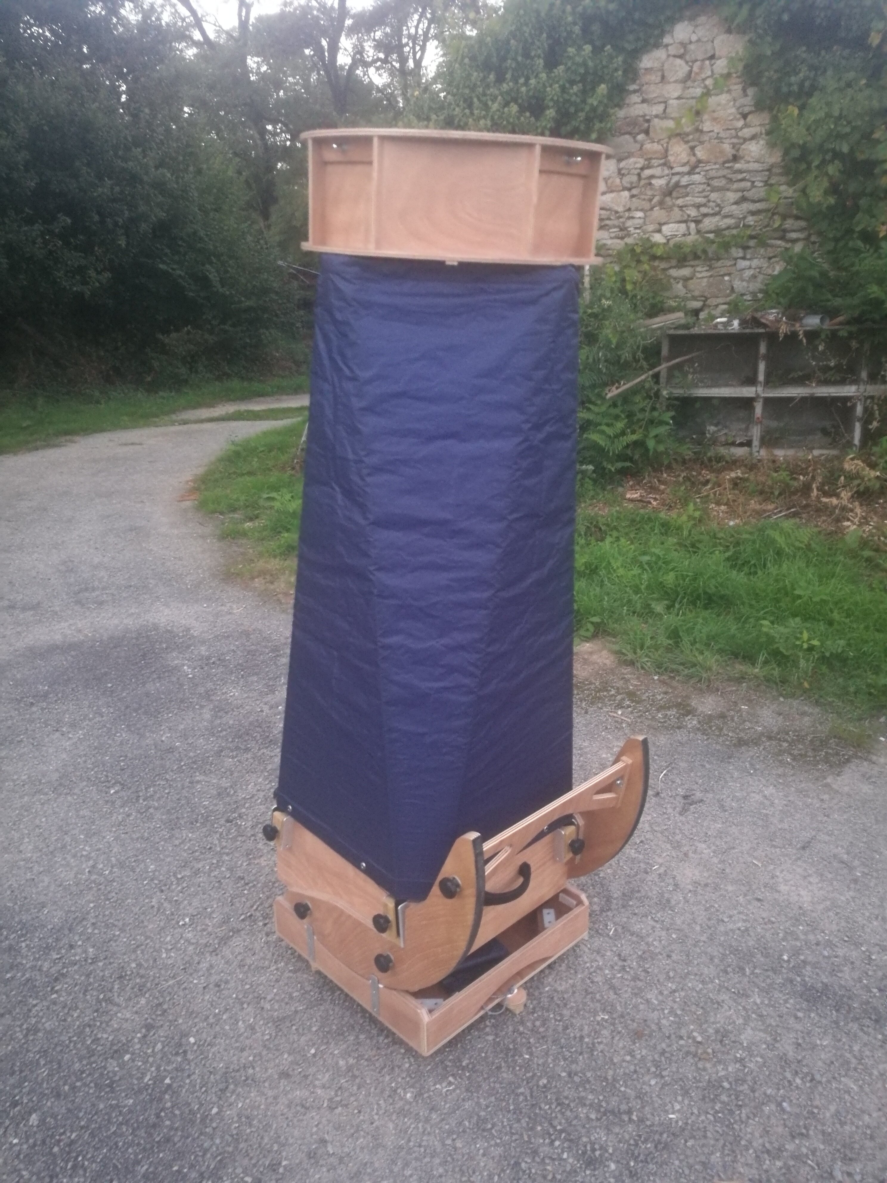

Et une fois tout ça fini, on admire et on joue avec :D :D :D
Le PO arrive juste au niveau de mes yeux lors d'une observation au zentih

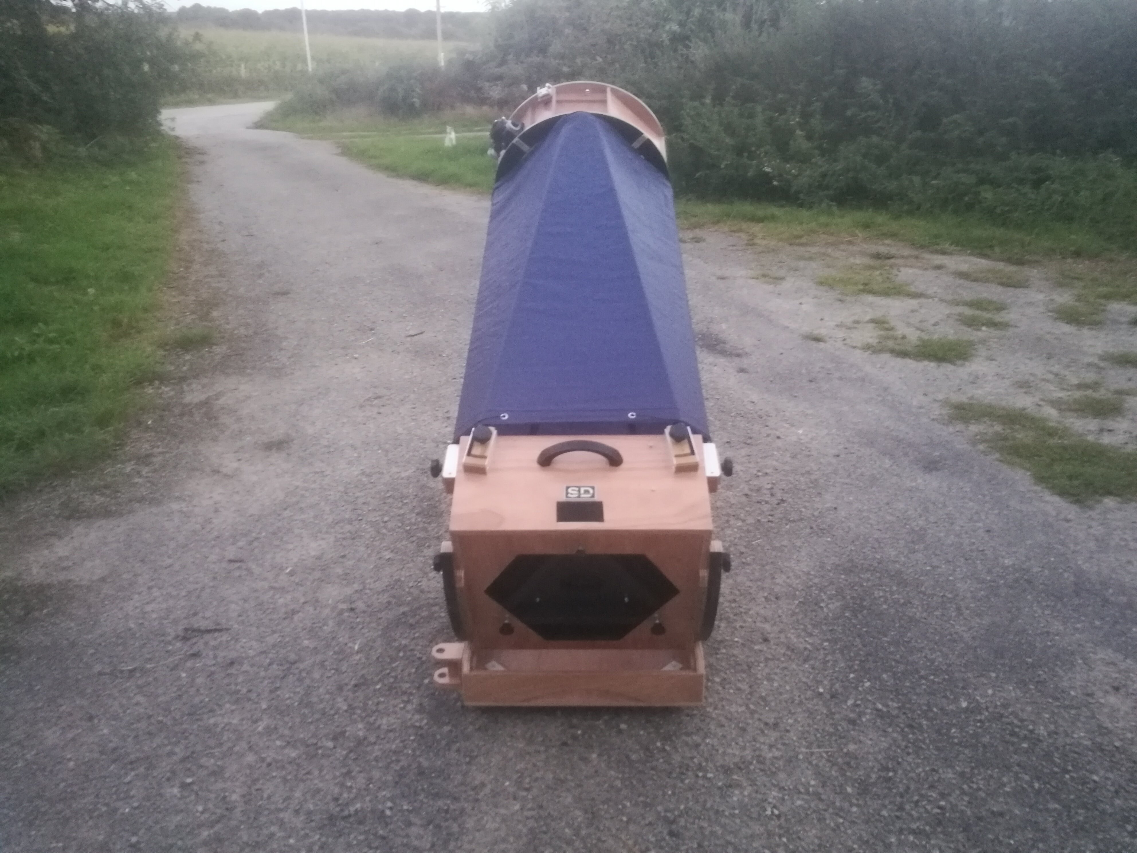

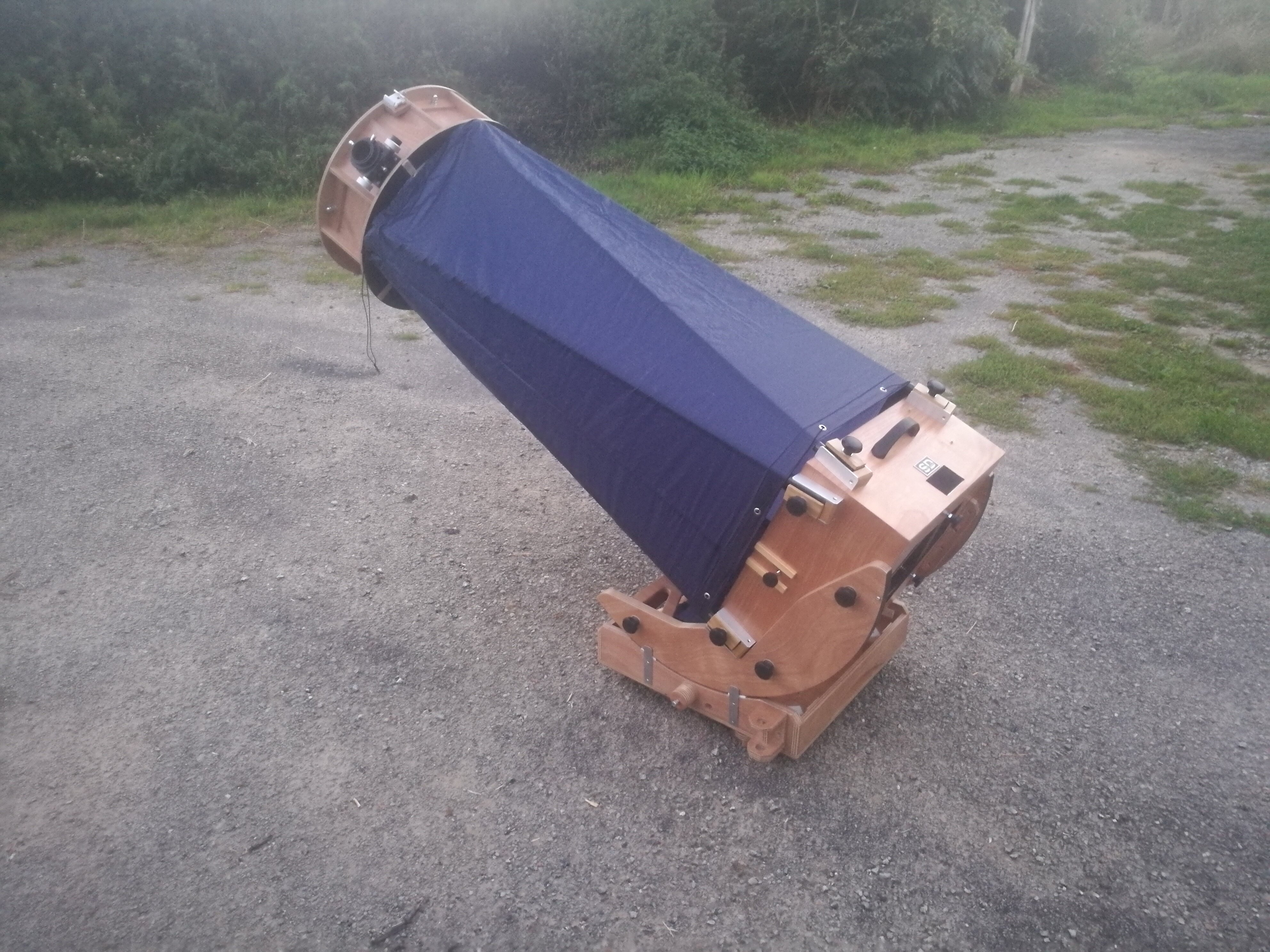

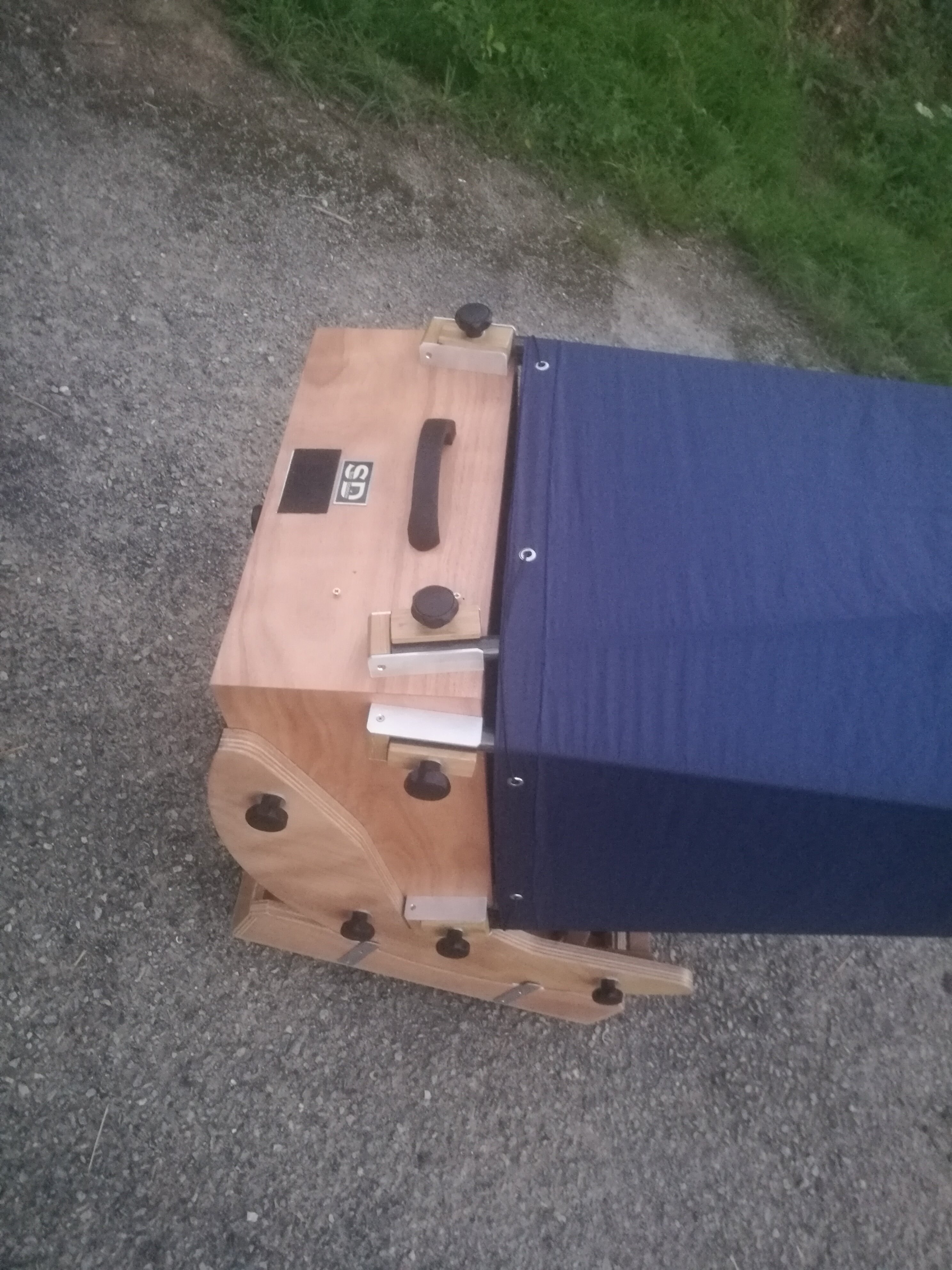

Vers Minuit, je remballe tout car la lune se lève et l'effet projecteur m’empêche de profiter d'autres objets.
Rangement aussi facile que le montage !! Un régal :)
