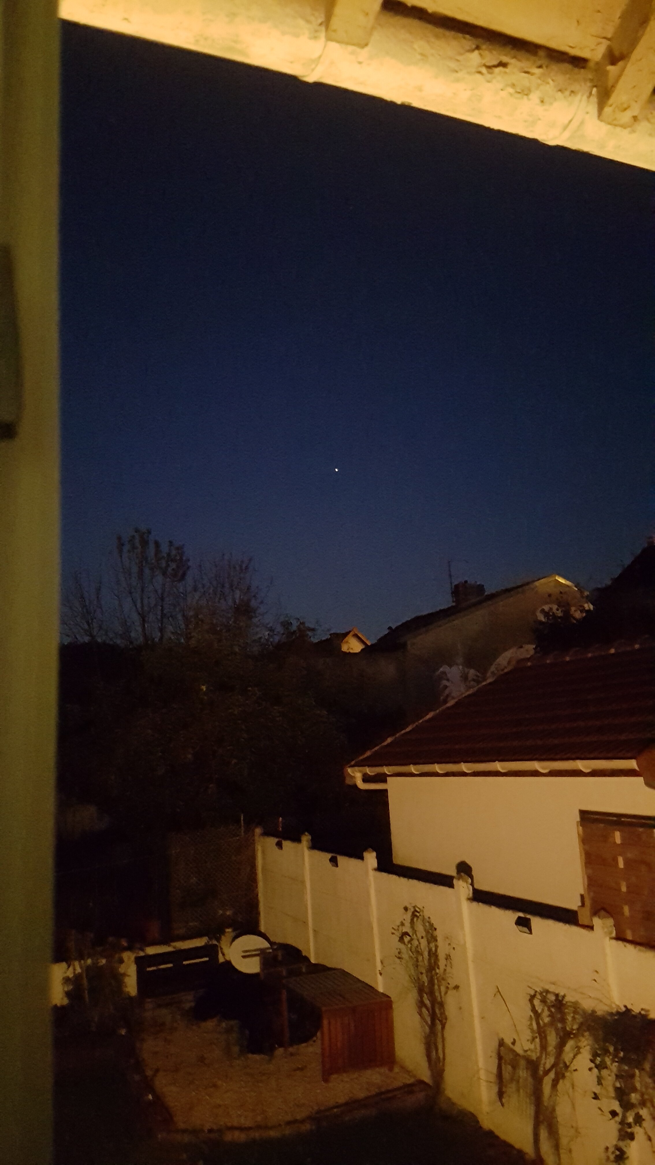

a cette heure et a cette hauteur du ciel c est jupiter que tu vois c était vers 19 env?

Outre la mise au point, l'alignement du chercheur pour orienter l'instrument sur l'objet souhaité, l'établissement du champ de vision, le calcul du grossissement et, bien évidemment, l'état du ciel ( les conditions atmoshériques).
Il y a 14 heures, Elias.bkn a dit :
je vois que une petite boule et quand j essaye de prendre d autre  oculaire sa devient hyper flou
un truc hyper hyper mais hyper important
il faut sortir (dehors) avec son instrument (température, turbulence etc...) et s'éloigner des surface "chaude" qui rayonne,
ne jamais essayer de faire de l'astro par la fenêtre

Il y a 10 heures, Jean Paul 38 a dit :
Mars n'est pas très haute également dans le ciel a 19h, les deux planètes étant dans des directions vraiment différentes, difficile de se tromper, mais pourquoi pas

Hey merci tout le monde, non d après ma carte du ciel c bien mars, j ai tout fait filtre mise au point... généralement je suis dehors la c était juste pour la photo mais sinon j observe dehors et disons que le 70/700 est bien mais pas assez pour ce queje veux faire je pense et oui je sais se que je regarde je n essaye de ne pas "croire" au photo des galaxie nebuleuse qui avec un telescope sont en noir et blanc 😄😄

Je viens de lire toute la discussion, et je crois qu'il y a deux hypothèses plausibles :
− tu observais à travers la fenêtre (ça dégrade les images − je sais, j'ai fait la même erreur autrefois avec ma petite lunette) ;
− tu as pointé Jupiter (soit que le chercheur est mal réglé, soit que tu l'as confondue).
Que penses-tu de ces hypothèses ? (Tu es obligé de répondre − une vraie réponse − sinon on n 'avancera pas.)

J ai du confondre 😭 saturne et une etoile car c etait en noir et blanc
Le soir au dessus de l'horizon Sud tu peux voir un gros phare plus lumineux que n'importe quelle étoile: c'est Jupiter. Rien qu'avec des jumelles tu peux voir le disque et ses 4 lunes principales (ce sont juste des points assez bien alignés).
Juste à gauche de Jupiter tu as une autre étoile plus petite mais qui reste immanquable: c'est Saturne. Les deux planètes sont visibles dès le coucher de Soleil jusqu'à 21h environ et restent proche de l'horizon.

Oui mais on ne sait toujours pas si tu as observé à travers la fenêtre, comment tu as identifié Saturne (à partir d'une carte ? d'un ordiphone ?...), si tu as réglé le chercheur et si oui comment...
Mais bon, tu finiras bien par trouver Saturne (par exemple grâce au message d'Apollo Brown ci-dessus). Il faudra bien faire la mise au point et ne pas s'attendre à voir une image aussi détaillée que sur les photos prises avec du matériel qui coûte un bras... (Et profites-en pour jeter un coup d'œil sur Jupiter qui est juste à côté : tu verras ses satellites. :) )
il y a 2 minutes, 'Bruno a dit :
Donc on n'avancera pas. On ne sait toujours pas si tu as observé à travers la fenêtre, comment tu as identifié Saturne (à partir d'une carte ? d'un ordiphone ?...), si tu as réglé le chercheur et si oui comment...
Je suis sur que se soit saturne et non c etait dehors dans mon jardin 😀

Il y a 2 heures, Elias.bkn a dit :
Si tu emploies le subjonctif, c'est que tu n'es pas sûr... ;)
(La confusion Saturne/Jupiter est une hypothèse raisonnable, donc si tu es sûr de ne pas avoir confondu Saturne avec Jupiter, il faudrait nous donner un indice. Par exemple : « non non, j'ai bien repéré Jupiter d'abord, qui est plus brillante, et Saturne juste à sa gauche ». Cela dit, ça peut venir d'un mauvais réglage du chercheur : en croyant pointer Saturne, tu es tombé juste à côté. Par exemple si tu nous disais comment tu l'as cherchée : « J'ai pointé Saturne au chercheur, mais il n'y avait rien à l'oculaire, alors j'ai balayé un peu le champ jusqu'à tomber dessus » --> là ça suggère un autre astre, tandis que « J'ai réglé d'abord le chercheur sur le clocher d'une église, ensuite j'ai pointé Saturne au chercheur et elle était pile dans le champ à faible grossissement, sauf qu'il n'y a pas d'anneaux... » Il faut ce genre d'explication vu qu'on n'était pas à côté de toi et qu'on ne peut rien deviner. Peut-être que tu crois qu'il y a 1 cause d'erreur possible, eh bien non : il y a 4276 causes possibles (si je n'en oublie pas) et on doit faire des hypothèses pour la trouver.)
