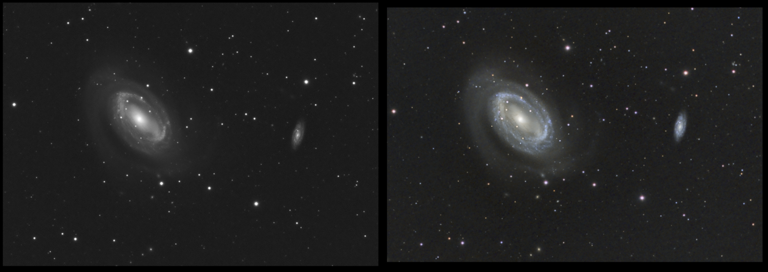

Voici un comparatif intéressant :
A gauche : 530mm de focale, 106mm de diamètre, F/5, caméra ASI183 (pixels de 2.4µ) 1 heure de pose
A droite : 1580mm de focale, 235mm de diamètre, F/6.7, caméra SFL8300 (pixels de 5.4µ), 5 heures de pose
Cliquez dans l'image pour avoir une meilleure résolution :
En terme d'échantillonnage réel : 0.93" à gauche contre 0.70" à droite.
Pouvoir séparateur théorique : 1.13" à gauche contre 0.51" à droite.
Dans la pratique, ces 2 images ont souffert de la turbulence qui a fait son juge de paix.
La FWHM ici est de l'ordre de 3" à gauche contre 2.5" à droite (à peu près).
On est donc très loin des résolutions théoriques des 2 instruments dans tous les cas.
A première vue, l'image de droite parait mieux résolue. Le traitement est surtout plus poussé du fait des 5 heures de pose.
Mais y a-t-il vraiment une grosse différence avec l'image de gauche ?
On voit que la taille des étoiles est sensiblement la même, légèrement inférieure à droite, donc les 235mm n'ont pas permis de gagner en PSF, sachant que la lunette de gauche a une optique de compétition (FSQ106) et à droite c'est un C9 basique + réducteur.
En pose longue, le diamètre joue relativement peu au final, sachant que le diamètre permet d'atteindre des focales longues à F/D équivalent pour les néb planétaire ou les petites galaxies, mais c'est dans tous les cas l'échantillonnage qui le permet, et une courte focale + des petits pixels amène à la même chose.
En terme de rapport plaisir/emmerdement en revanche, le setup de gauche est ultra-light quand celui de droite commence à devenir conséquent (et encore, un C9 ça reste compact comparé à un Newton équivalent de 250mm).

En CP et en théorie, on peut faire la même chose avec une petite lunette et un petit capteur, qu'avec un gros tube et grand capteur, si on a un échantillonnage conforme à la turbu de chez soi. CQFD selon ce qui a été dit plus haut.
Mais on ne va pas forcément faire la même chose, et on ne va pas forcément se limiter au ciel profond : pas question de planétaire avec la petite lulu ni de grand champ avec le C9.
Donc je préfère les 2 !
Voici ma conf avec un C11 et une FSQ85 :
Il y a 2 heures, dauphin-joyeux a dit :
Ah oui !!!!!! :langue15:
Moi qui lorgnais sur le C11 et qui tentais de me faire penser à autre chose (en me disant que le C9.25 était parfait pour mon usage, et) avec les "petites lunettes" (auto-détournement d'attention !!), toi tu as carrément les deux...
Ben oui... Bon... ça ne va pas m'arranger les idées, ça !! :p
