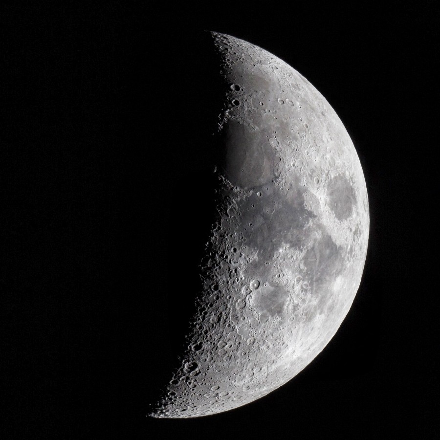

Pour illustrer ma proposition, une photo prise hier avec mon 6D directement sur le porte oculaire de mon tout nouveau 150/1200 d'occasion (iso 400, 1/250s - en un seul déclenchement) :
Le 16/02/2021 à 12:51, jeap a dit :

Il y a 13 heures, antoinedub a dit :
Image brut ou retouchée ?

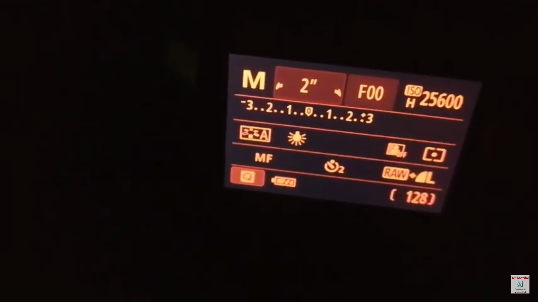

j’ai vu sur YouTube qu’on amateur à fait une photo plutôt correct d’orion avec son dob200
avec 2s de temps de pause
Il y a 1 heure, monsieurdebutant a dit :
L'image est passée par Lightroom 😉.
Pour moi, 2s avec 1200mm c'est juste trop flou... mais certains préfèrent une nébuleuse baveuse qu'un ciel tout noir et bien net 😁.
Tu pourras faire tes essais. J'ai été déçu par les miens donc je me contente de la Lune  (vraiment facile sans motorisation) et je bidouillerai pour imager Saturne et Jupiter par la suite.

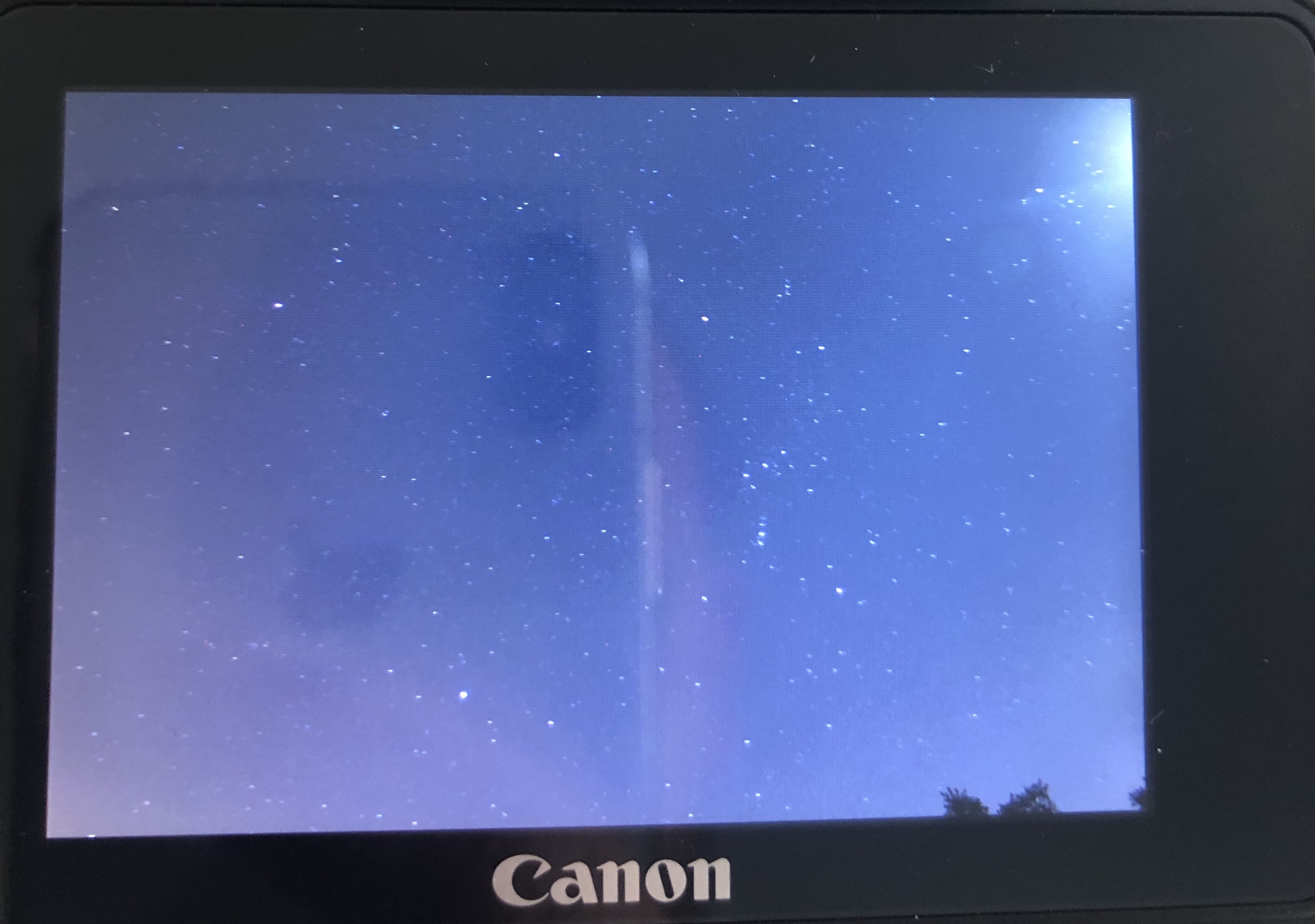

il y a 1 minute, jeap a dit :
Tu peux la poster, c'est pas interdit ;)
Je crois que j’ai fait un sujet avec
désolé pour le transfert
j’ai pas sorti l’ordi encore
J’imagine que l’on peut faire mieux avec un meilleur objectif que celui livré avec l’appareil
Ce serait mieux d'avoir l'image plutôt que l'écran
Oui c’est sur lol
des que j’aurais un moment je sortirai l’ordi
c’est juste un aperçu
on peut remarquer que ce que j’ai pris c’est pas des bruits ;)
