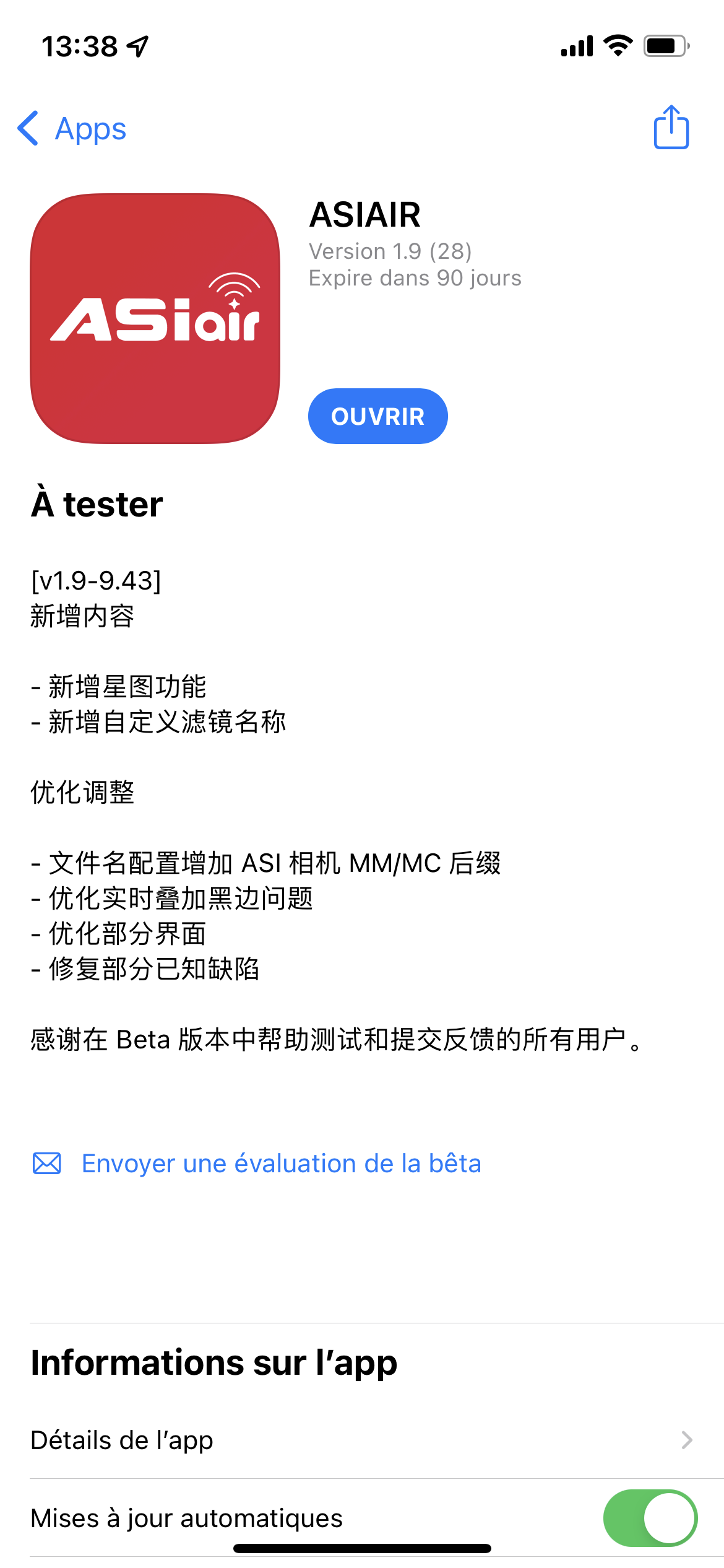

Trouvé ceci ce matin sur le FB Test Group.
Punaise ils enchainent les MAJ en ce moment, j'arrive plus à suivre, la version que j'ai testée ya 15 jours n'est déjà plus dans la liste :D
No photo description available.

Il y a 8 heures, Colmic a dit :
En tout cas la beta publique semble avoir déjà 10 builds de retard au moins. On est à la 1.9 build 27 sur Testflight, publiée hier.
C'est bien d'avoir un vrai changelog chez les testeurs "internes" parce que nous-autres, on ne sait absolument pas ce qui est fixé dans chaque beta.

Ici posté ce matin :
1.9/9.43 Beta 30
Samsung Galaxy Tab S6
Android 11 OS
Et enfin sur le PGYER je peux lire ceci :
版本:1.9 (Beta-30) (build 458)
C'est très bizarre ces notations chez ZWO...

Il y a 3 heures, clouzot a dit :
Si tu peux faire passer le message en tant qu' "Officer" : ce serait super que ZWO prenne le temps de donner un mini changelog sur les betas publiques, comme apparemment le fait TJ sur votre groupe interne en traduisant les notes de version chinoises. Sur iOS, TestFlight le permet aisément, il y a justement un champ pour ça quand on publie un nouveau build à déployer. Sur Android, j'ai l'impression que c'est un peu plus le far-west :)
A priori et toujours selon TJ le changelog est en cours de publication sur la béta publique
il y a 14 minutes, Colmic a dit :
C’est effectivement le cas désormais !
Mon mandarin étant un peu rouillé, j’ai laissé la traduction automatique se
faire :
Nouveau contenu
- Nouvelle fonction de carte stellaire
- Nouveau nom de filtre personnalisé
Optimiser les ajustements
- La configuration du nom de fichier ajoute le suffixe MM/MC de la caméra ASI
- Optimiser le problème de bord noir de superposition en temps réel
- Optimiser certaines interfaces
- Correction de certains défauts connus
Merci à tous les utilisateurs qui ont aidé à tester et à soumettre des commentaires dans la version bêta.

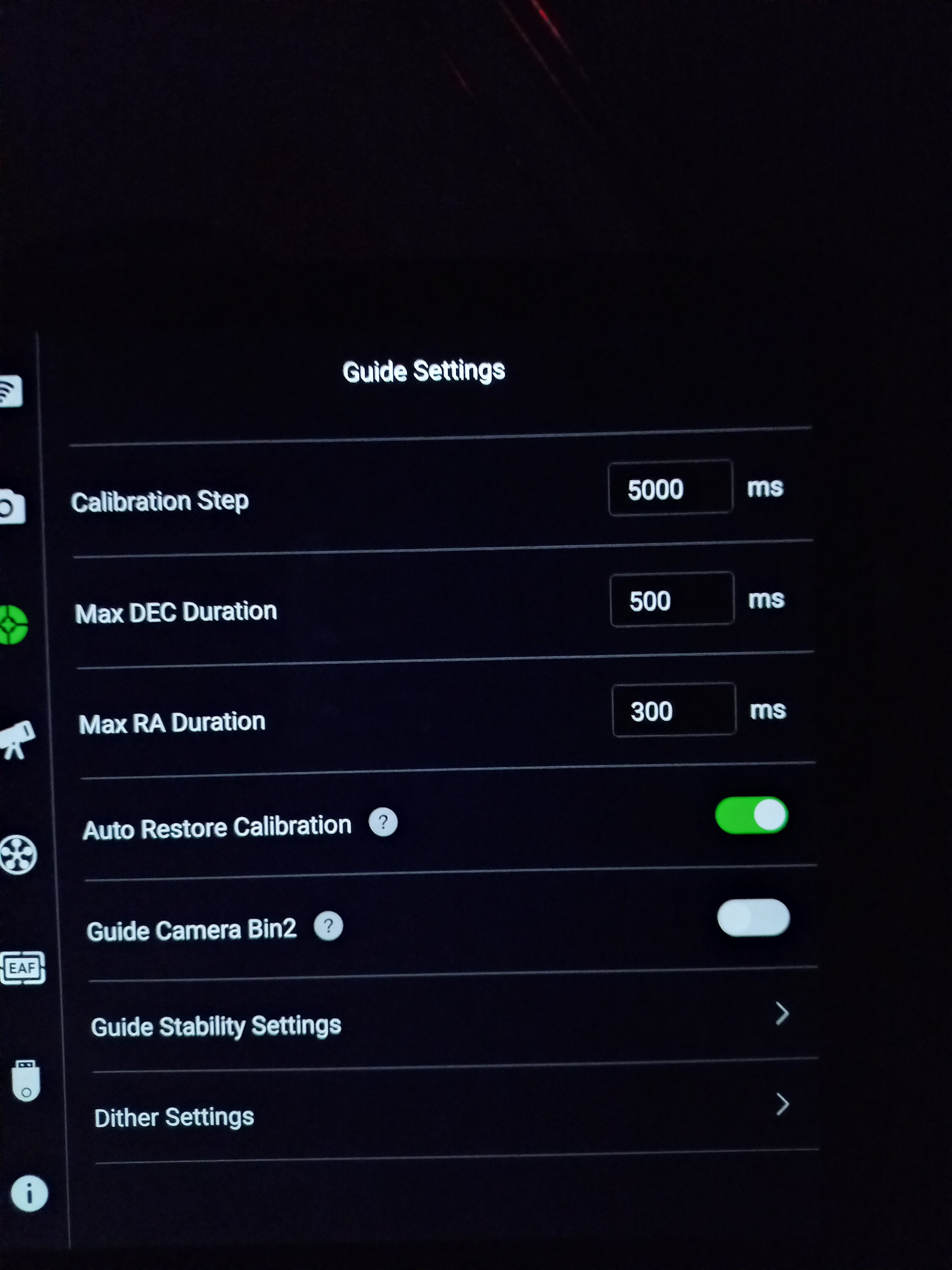

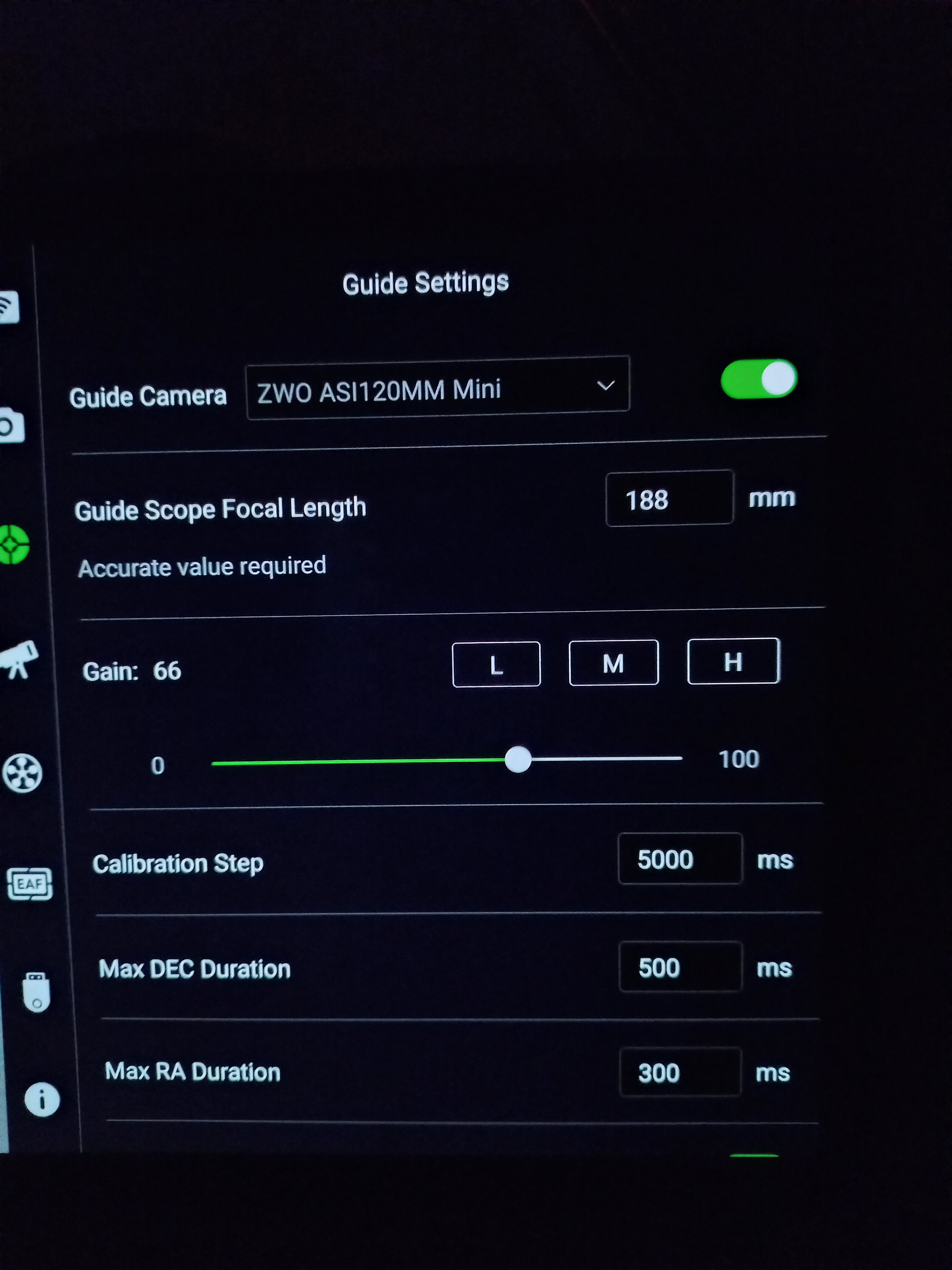

Bonjour à tous, après le mauvais temps puis l'asiair qui bug après mise à jour .
J'ai mis à jour ma monture Celestron Advance GT. Maintenant la monture est reconnue. Alignement polaire sans problème, GOTO sur ma cible (M101) nickel .
Par contre, pas moyen d'arriver à calibrer l'autoguidage. Ca mouline jusqu'à dire : "calibration failed, star did not move enough".
J'ai essayé d'augmenter le temps de calibration de 2000ms à 5000ms mais pas mieux.
J'ai aussi changer la vitesse de la monture de x1 à x8 (dans l'asiair). Pas mieux.
J'ai revu ma map, changé le temps de pose. Rien n'y fait.
D'avance merci de votre aide.
Les réglages:
20220318_222811.thumb.jpg.4f0be03a6f16842a4f40c839935ab036.jpg20220318_222806.thumb.jpg.c47b1cad267f319a91f53ce4924fd317.jpg
Il y a 9 heures, Astorm a dit :
Je vois sur ta première capture écran en bas à droite un temps de pose de 1 s !
J'imagine que tu as essayé un bon 3, 5 ou 10 sec pour voir si cela changeait quelque chose, car augmenter le calibration step selon la focale c'est une premier bon reflexe, mais il faut surtout que le temps de pose soit suffisant sur de très longues focales !
Peut-être autre chose dans ton cas mais commençons par les indices de tes captures écrans ! 😉

@Phil49 En effet, j'ai essayé avec 2s de temps de pose. Je ne suis jamais monté plus haut pour le guide. J'essayerai la prochaine fois.
Je laisse le calibration step sur 2000ms?

Il y a 15 heures, Astorm a dit :
Salut Astorm,
Tout dépend si tu utilises un Diviseur optique ou non !
Si grosse focale, pas déconnant de rester dans ces valeurs, après il faut essayer d'ajuster en augmentant ou baissant légèrement afin de trouver le bon compromis !
Là, dans le cas présent je laisserais plutôt une valeur de ce type pour démarrer et écarter un souci de durée insuffisante !
Au fait le suivi sidéral était bien actif aussi (vu que tu parles de vitesse sidérale, je suppose que oui, mais sait-on jamais), histoire de ne pas tomber ans les petits paramètres bêtes qui ont de grosses incidences dans ce genre de problème ! ?
