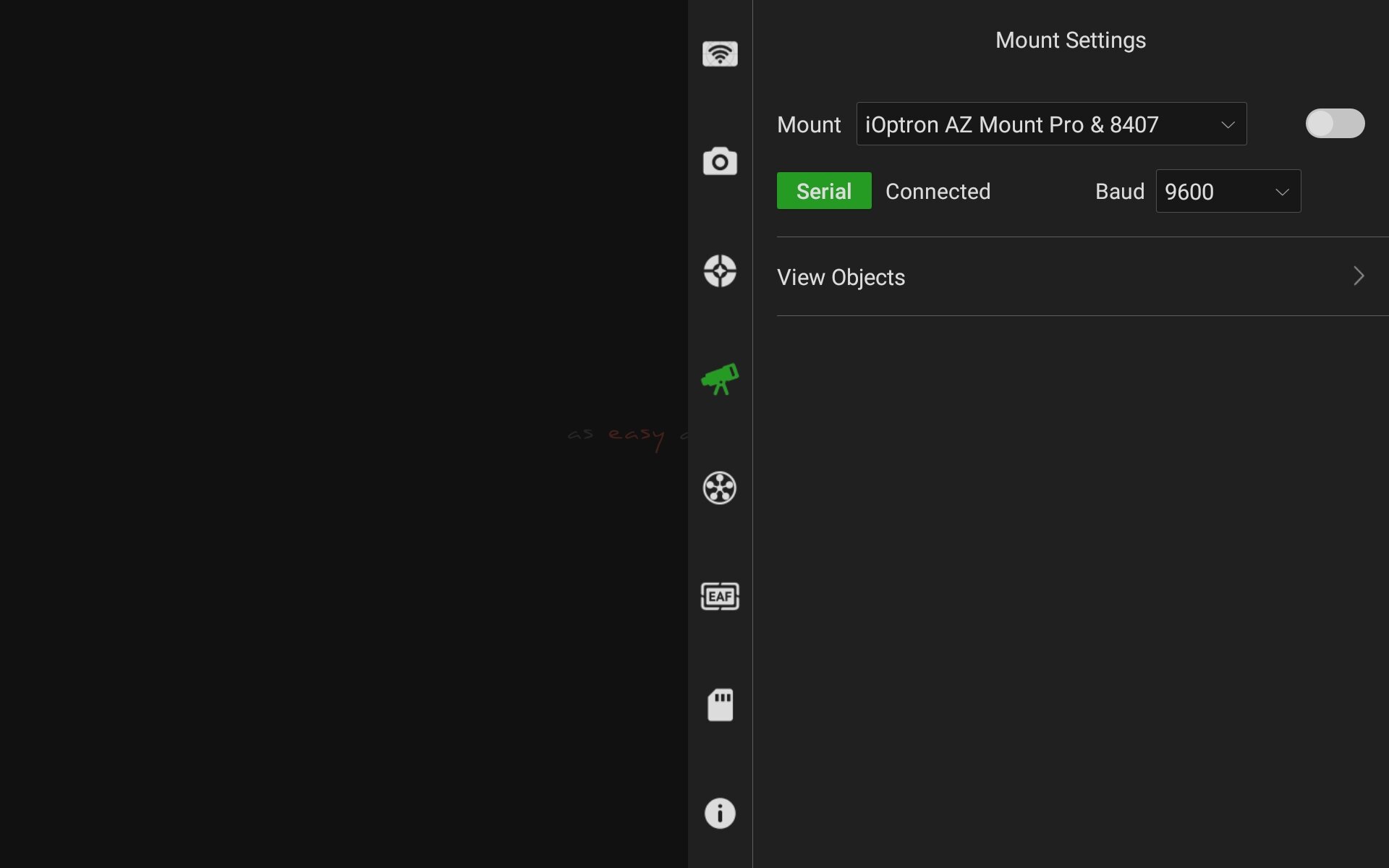

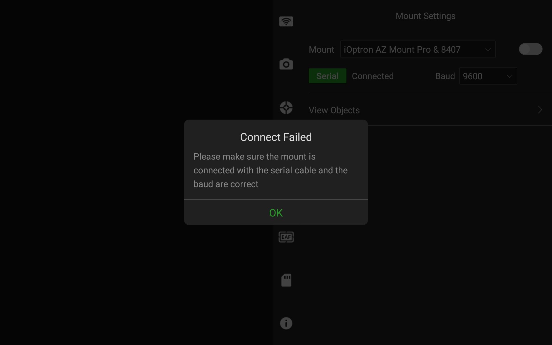

Bonjour. J'ai donc branché mon azmountpro à l'asiair ce jour (oui, jusqu'à présent je m'étais servi de l'azeq6) avec le câble cette fois ci, mais l'AAP ne veut pas détecter la monture :
Essayé tous les baud, cherché une autre monture, rien trouvé.
Quelqu'un a t il utilisé l'asair avec cette monture ? Et/ou quelqu'un aurait il une idée pour m'aider, merci.
