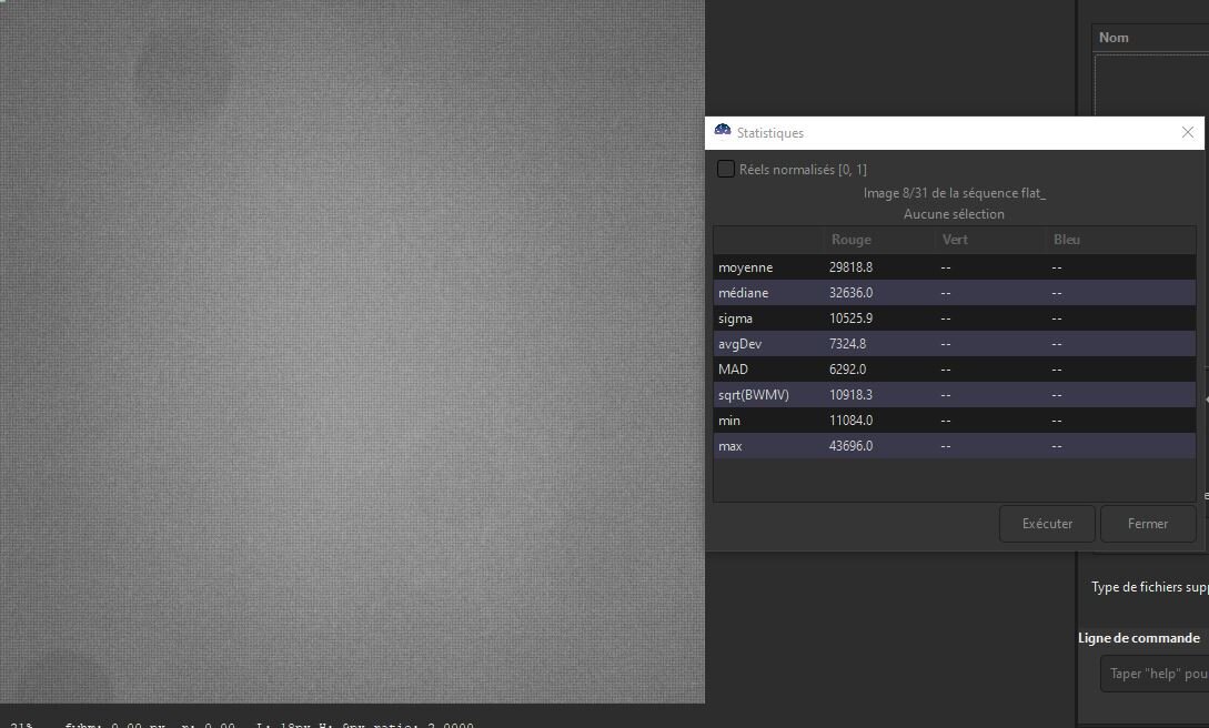

après 2 soir de tests sur l'Asiair plus, je dois dire que c'est un quasi sans faute. Je m'attendais à quelques déboires mais non. Application agréable et simple, alimentation et Wifi nickel. Platesolve et mise au point rapide. Le polar alignement est beaucoup plus pratique que sur Ekos et le suivi entre 0,4 et 0,8 : très correcte pour une HEQ5 non modifiée.
Très content donc,  jusqu’à ce que je regarde mes flats...Je me suis laissé tenté par le mode auto et le résultat est surexposé et semble variable d'une pose à une autre. Le temps d'expo est pourtant toujours le même. J'utilise une tablette à dessin, la même que d'habitude avec Ekos et je n'ai jamais eu de soucis. Niveau expo, je paramétrais 10 000 ADU dans Ekos et il me faisais des poses entre 0,02 et 0,06 s avec mon L-pro. L'AA+ me les a faite à 0,230s.
Comment faites-vous vos flats avec l'asiair ?
Merci d'avance 🙂
Il y a 11 heures, memenico a dit :
Où le vois-tu que c'est surex ? Dans l'appli de l'ASiair ou après l'empilement des flats dans SiriL par exemple ?
Parce que si c'est dans l'appli  de l'ASiair c'est normal, par défaut il t'affiche l'histogramme avec les seuils complètement reserrés.
Il faut uniquement regarder les ADU (la valeur moyenne et la valeur max). La valeur max ne doit pas excéder 2/3 du maxi (soit environ 45000 ADU pour un max à 65535).
Merci @Colmic pour ta réponse. Voici ce que j'ai :
Si j'ai bien compris ce que tu expliques, je suis en limite mais pas surexposé?
Dans ce cas, j'ai un autre souci, le résultat du traitement de l'image fait ressortir les défauts que l'ont peut voir sur le flat :
Une idée ? Je n'ai jamais rencontré ce problème auparavant et j'ai la même chose sur mes 2 sessions sur asiair...bon j'ai aussi mis à jour siril, mais je n'y crois pas.
il y a 4 minutes, memenico a dit :
Même pas en limite du tout, ton max est à 43000 ADU soit exactement ce que je te disais juste avant, le mode auto de l'ASiair te l'a correctement placé aux 2/3.
Donc le problème pour moi n'est pas là, mais à chercher ailleurs.
Les offsets ? Un gain ou une température différente des brutes ?
Je pencherais pour un dossier flats qui n'a pas été remis à zéro avant traitement et où d'anciens flats cohabitent avec les nouveaux.

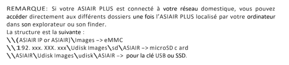

Je souhaiterai connaitre la manip (si elle existe) ,récupérer les images en live depuis un PC, et de demander a un logiciel de les exploiter en live, il me semble avoir lu que l'on ne pouvait pas les copier, modifier ou autre, donc une confirmation / explication serait Top!
Merci :)
Manu
il y a une heure, fcouma a dit :
C'est noté dans la doc en page1 de ce post :
Je n'ai pas la version Plus, ca fonctionne sur le Pro?
il y a 51 minutes, manu33 a dit :
il y a 49 minutes, fcouma a dit :
Je n’ai pas la version pro. 😇
J'ai les 2 et ça fonctionne sur les 2 :D
\\ASIAIR pour trouver l'ASiair, aussi bête que ça.
