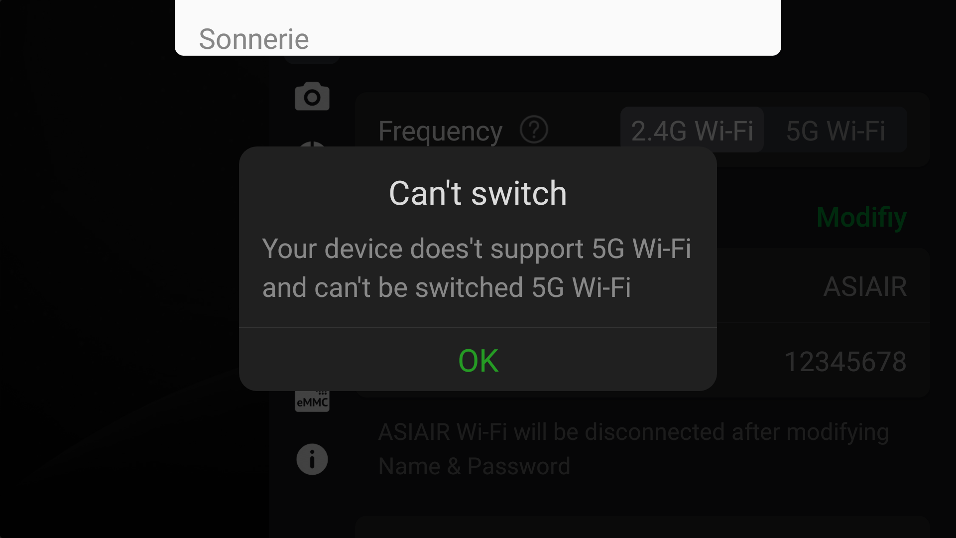

J'ai un ASI AIR PLUS depuis peu, et j'en suis très satisfait.
Simplement je ne peux pas passer en mode 5 Ghz (voir msg) . Je précise que je ne suis pas en "station mode " activé.
Est ce que ça peut être du à mon tel portable ? (Samsung A5) ? C'est bien ce qu'à l'air de dire le message : "your device (mon tel je pense) doesn't support 5 G Wifi"
Merci pour vos idées ! 😀
Il y a 3 heures, blink a dit :
Ben il me semble t'avoir répondu sur Astrosurf non ?
Le mieux c'est que tu fasses l'essai sur un autre équipement (tablette ou smartphone).
Il y a 20 heures, Colmic a dit :
Oui, ça vient du phone qui est trop ancien. Le 5Ghz fonctionne sur l'I-Phone 12 de mon fils. Merci!
