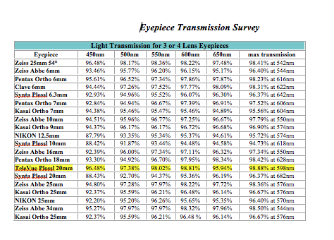

je recherche un fichier sur internet sur lequel était donné la transparence des oculaires en fonction de la qualité des traitements et le nombre de lentilles (par référence, marques, etc..).
Si vous avez un lien ou des données là-dessus, merci !  😁

Oui ! Je l'ai déjà vu et c'était super intéressant...
je me souviens que le 20 mm plossl Televue était un parmi les meilleurs à 98% de transmission, mais je ne sais plus où j'ai mis ce fichier ou lien ?

Je suis d'accord, les Ploessl sont parmi les meilleurs (pas tous, mais beaucoup).
Seul petit inconvenient: il y a des télescopes (qui décident de tout, surtout quand il s'agit d'un objectif à lentilles et pas d'un mirroir) qui sont optimisés dans le rouge et sont presque aveugle dans le bleu et d'autres qui voient mieux dans le bleu et rien dans le rouge !

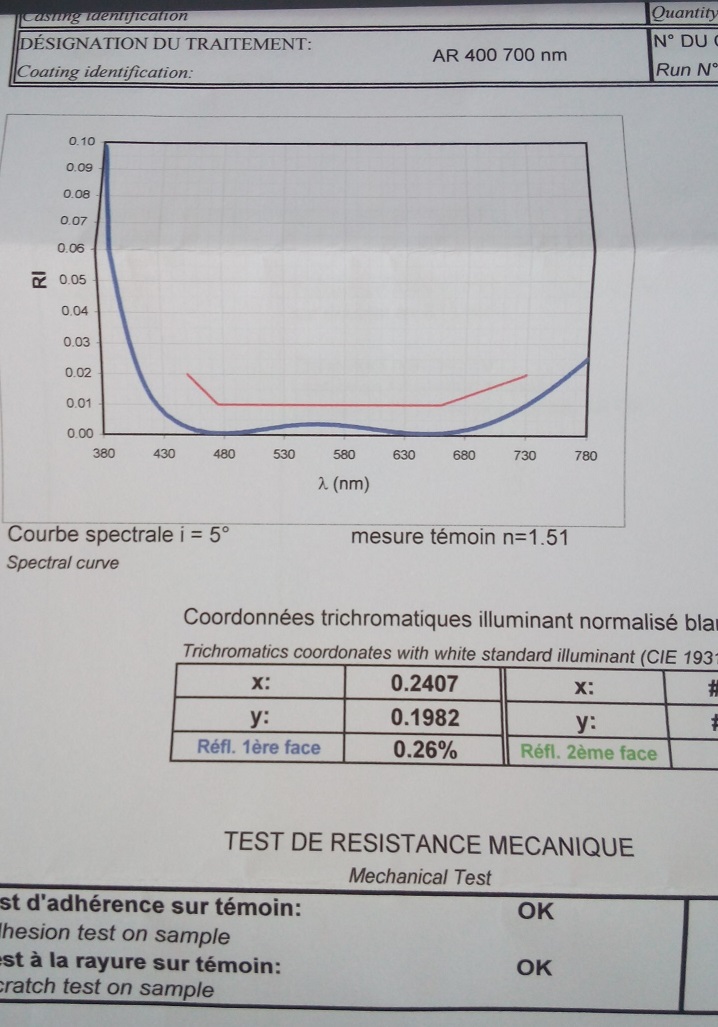

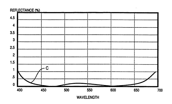

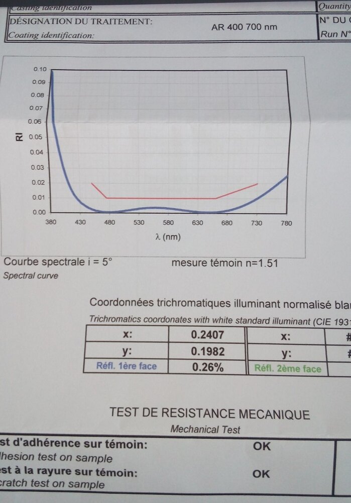

Petit complément : TAL utilise un BBAR type coating4, 96.8% minimum sur la plage optimisée visuel de 440-680nm similaire mais moins large que celui pratiqué par MCM (France) qui lui est optimisé photo.
Petit coup de pub pour Konstantin Kuzikov qui a remis les plössls en vente. C'est le reliquat de 2017.
https://bearoptics.com/telescopes-tal/super-plossl-eyepieces-45deg/ok6-3mm/
  Citation
Multi-layer coating reduces light reflection to 0.8% in the spectral region 440-680 Nm.
Voir davantage
coating4.jpg.582a120142e825bd660f85afe92dfead.jpgMCM-BBAR-AK70r.thumb.jpg.f824094f96ce412f5dfaed5e7977e886.jpg

J'ai regardé aussi le dernier fichier, dans une même série, les radians, le 18 à 650nm est bien meilleur que tous ses camarades. ça tombe bien, c'est celui qui m'offre les plus belles vues sur toutes mes lunettes solaires halpha dans cette focale d'oculaire....

Les Zao II montent un tout petit peu plus haut que les Zao I du tableau de Ludes. Mais on retrouve cette petite différence à 450nm par rapport aux Pentax XO  qui donne un ton légèrement plus chaud aux Zao.
A propos les Pentax XW sont très bon aussi sur tout le spectre et à peine en dessous des XO.
Je confirme pour les plossl synta de base à coating basique probablement. On voit la différence avec un oculaire plus moderne. Je me souviens d'une différence flagrante avec un Williams Optic  planetary 6mm bien plus transparent et plus blanc.
Par contre ces plossls Synta comme les Kelner "super 10" ou 25 livrés avec les télescopes Skywatcher marchent pas mal en Halpha solaire.
Je serais curieux de voir des TV modernes (Delite, Delos, Ethos) avec les coatings  spécifiques aux lentilles.

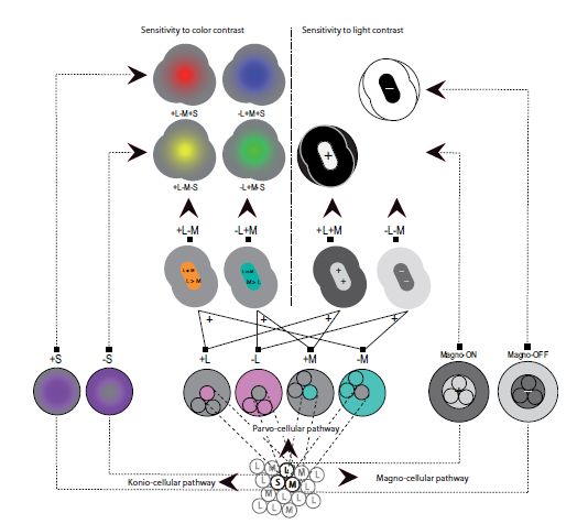

Ton interprétation "scientifique" est erronée et, en plein accord avec les études rapportée par la responsable de communication Deborah Williams-Hedges (Senior Media Relations Manager at Caltech)

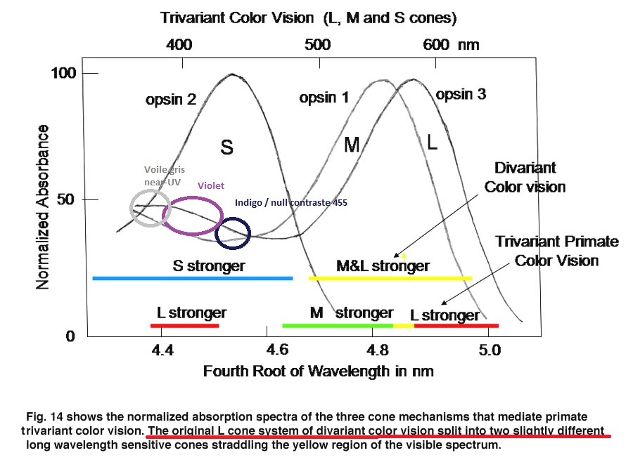

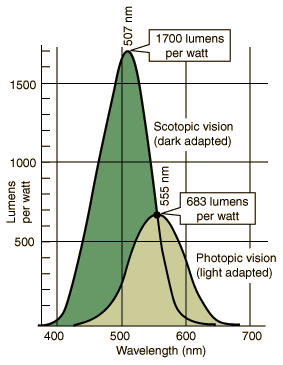

Les cônes ne sont JAMAIS au repos. Le cône S encore moins car l'énergie° fournie par la lumière bleue les déclenche avant les cônes M et L.
(L'énergie dépend de la fréquence.)
Donc les cônes sont toujours actifs, mais l'excitation est trop faible à certains niveaux de lumière. Toutefois, en faible luminosité, les bâtonnets, moins dense mais beaucoup plus sensibles ne sont plus inhibés chimiquement (cycle de l'opsine-rhodopsine-retinal-transducine) par la polarisation des cônes, ils s'activent progressivement.
Les batônnets remplacent progressivement le système de contraste des cônes M et L (dit voie Magno-Cellulaire)
lumeff.gif.137c6398227646125f6884612cb993a9.gifimage.png.1fa444b8ab3ddd2dd466a8d772a26792.png906240252_GourasFig20.gif.69aa841d60819e71a0d5cd337d291610.gif
La couleur, elle est dégradée progressivement par la baisse de luminosité : voie Parvo-cellulaire complétée par la voie Konio-cellulaire
La Parvo-cellulaire se dégrade en premier : perte de la sensation des rouges : effet Purkinje.
Lorsque la luminosité diminue encore, on perd les jaunes.
Mais également ... surprise, le cône L a un rebond de sensibilité qui bouleverse la perception du violet et globalement de TOUTES les couleurs à faible luminosité : Bedford & Wyszecki 1958.

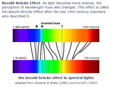

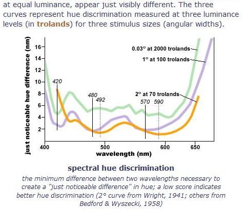

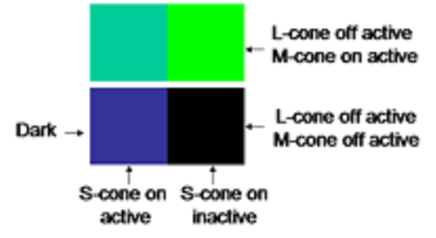

La compression du système de perception colorée suivant la luminosité est effectuée dans les cellules ganglionnaire d'agrégation
image.png.c4346534559af54bd43d28d84635d3b5.pngimage.png.294146a2b5a1dbba6825fa9166d737c7.png
Remarque évidente : entre 100 et 1000 Trolands, dans la zone mésopique de la vision (tout est actif) la perception des couleurs n'est qu'une palette totalement subjective calée entre les extrêmes des sensations. Le référentiel absolu des couleurs n'a de sens qu'en fonction de ce qu'on appelle un illuminant.

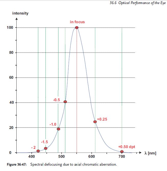

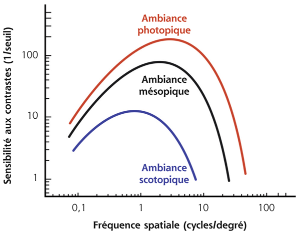

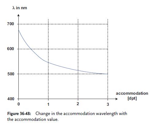

Quand à être "aveugle" dans le bleu, c'est plutôt en référence au piqué de l’œil dans cette couleur qui dépend d'au moins 3 facteurs.
- densité des récepteurs
- sensibilité des récepteurs par rapports aux autres actifs. (palette couleur/contraste)
- capacité à mettre au point à cette longueur d'onde et qualité de l'image à cette longueur d'onde
contrast-sensitivity.jpg.2858a65628ff1ce5691f4cf3bb3d733d.jpgshort-range-blue-accomodation.JPG.93ff96fe7dfb5f9c378b189c2f4e5ce2.JPGeye-color-defocus.JPG.dd66fe4d7d1a062cb91dd7af5ec68b34.JPG
Note : 2 dioptries équivaut comme différence entre la netteté à 50cm et simultanément l'infini, donc bon ...1.5 dpt, je ne connais pas grand monde qui voit l'infini net en regardant le visage d'une personne dans une conversation rapprochée.

Mais est-ce faux que de dire qu'il faut d'abord regarder la transmission de la lentille de l'objectif avnt de regarder l'oculaire ?
Mais même avant d'avoir lu, je voudrais quand-même encore mentionner cet article (il faut descendre un peu): dans ce vieux article aussi, il est dit que les cônes bleus sont spéciaux (descendre un peu jusqu'à "blue cone distinctions"):
http://hyperphysics.phy-astr.gsu.edu/hbase/vision/rodcone.html#c3b
