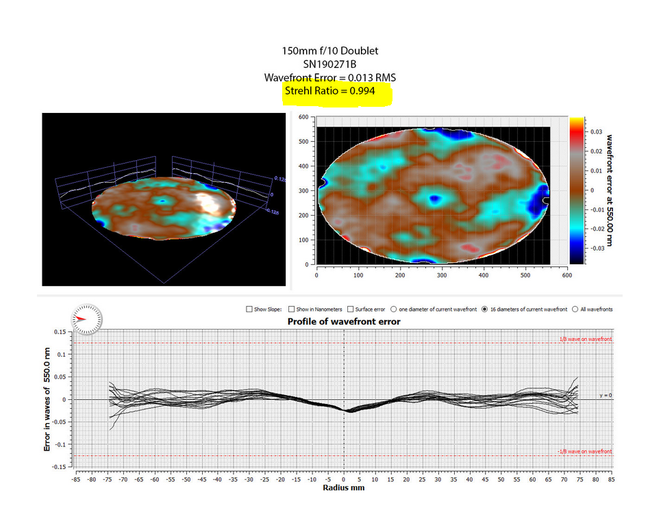

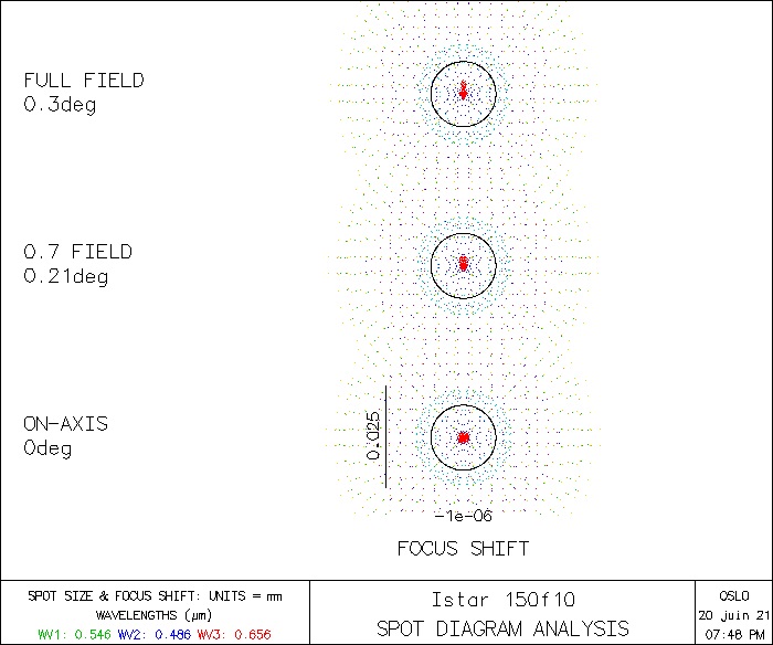

Il y a 6 heures, Algenib a dit :
Pourquoi pas un tube istar 150f10?
Vu la qualité de fabrication chez Istar, c'est sans soucis côté h-alpha, Il faut la diaphragmer à 120mm pour faire du Cak.
C'est le meilleur fabriqué chez Istar testé interférométrie à côté du spot H-alpha mais ça laisse réveur.
Istar150f10.jpg.2bc06ff842b9226e7534ad72a62eea3e.jpgimage.png.b7475b67fe2fd416f2ead7cf51885427.png
Note : j'ai appliqué ce que je sais de mes discussions avec Ales Krivanek pour le retro-engineering.
Modifié par lyl

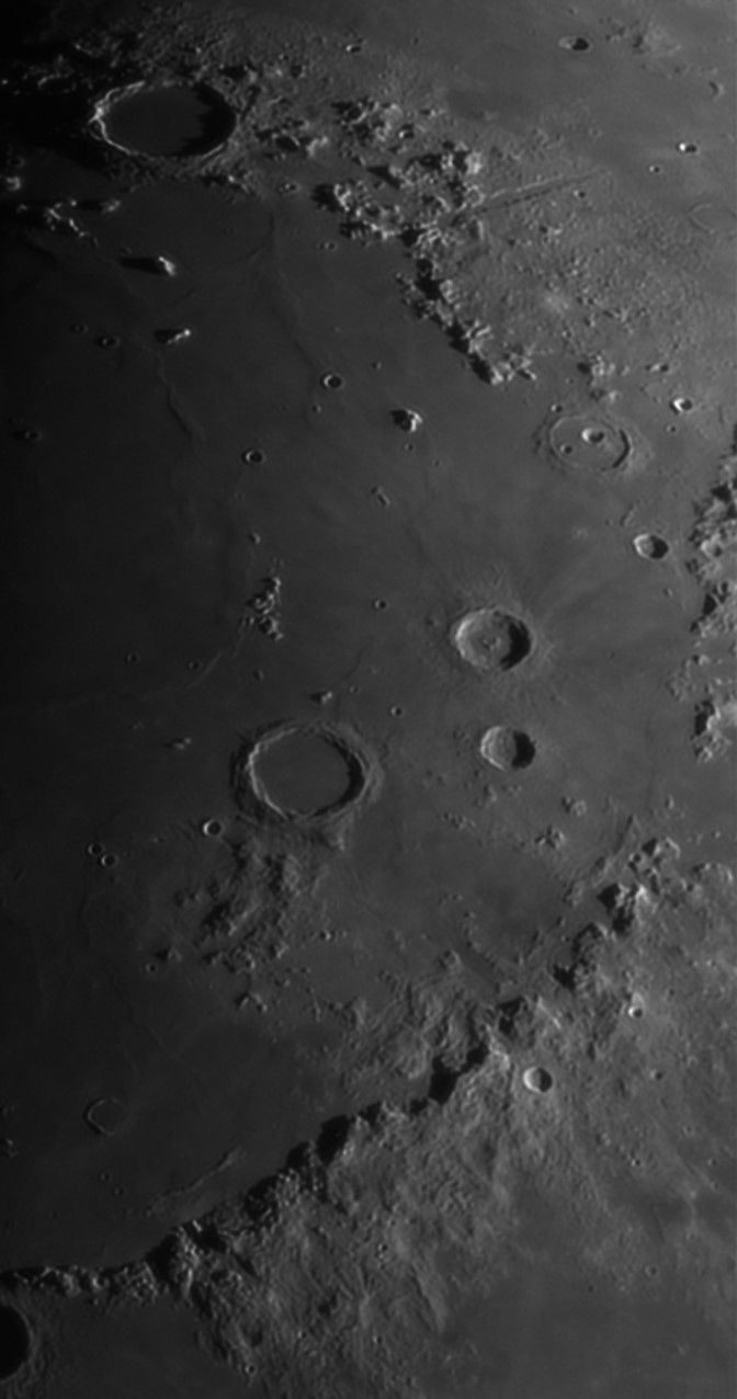

80-1200 ça fonctionne très bien, surtout quand le tube est équilibré sur l'arrière, que l'optique est à la hauteur et le trépied aussi. Pas plus compliqué qu'une 700mm de focale, à part le fait qu'il faut savoir pointer dans son ciel et donc se fatiguer un peu. Ca existait il y a plus de 100ans. Plus de 2° de champ en coulant 2", on en voit des choses : les bases.
IMAG0432_2.thumb.jpg.6bd890dbe76575cfe0e0a9f62dbffed9.jpgIMAG0435c.jpg.70e73fa0f719931c575614bbe57fb731.jpg2021-06-18_T_22-58-53-bw2.png2021-06-18_T_22-59-57-Apennins.jpg.cb36c9ed4fdac09b6b6119db99c79c7e.jpg
Modifié par lyl

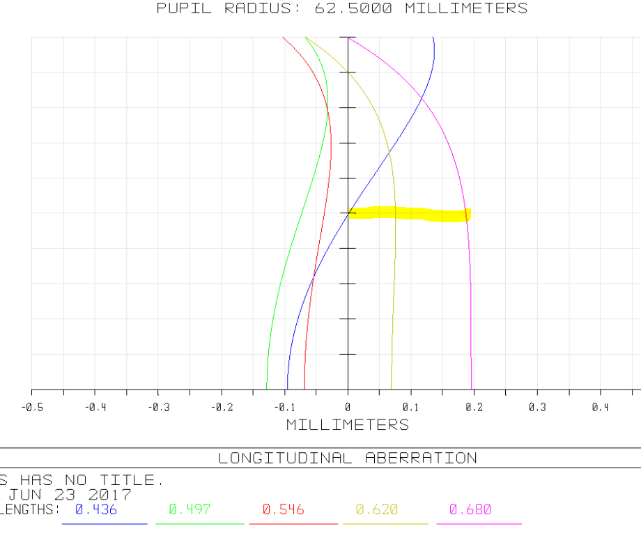

Lyl, je ne voudrais pas abuser de tes compétences, mais que pense tu de cette lunette en CaK et Ha?
https://www.pierro-astro.com/materiel-astronomique/lunettes-astronomiques/lunettes-apochromatiques2015-05-22-16-31-10/lunette-ts-125-975-apo-photoline-doublet-fpl53-et-lanthane_detail
Si je pouvais faire à la fois du solaire et du ciel profond avec le même instrument ce serait top...
Environ 0.2mm de Ptv près du H-alpha : Ld=4.13λF2
=> la limite c'est +/- ~0.171mm pour 680nm. Diffraction limited, ça le sera.
C'est pas mal mais je ne peux pas dire plus à vue de nez.
J'ai retrouvé la formule optique. il est bon en solaire.
Modifié par lyl
