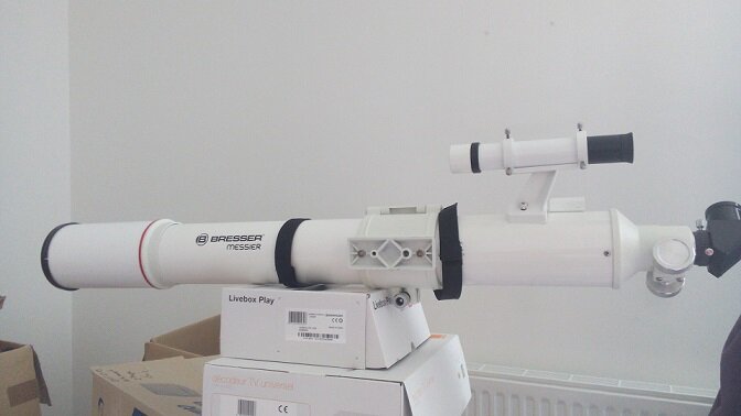

Il y a 5 heures, LeDob300du83 a dit :
et que par exemple, j’ai pu constater
que ma lulu Meade 395
était mieux corrigée à fort grossissement
que ma bresser 90/900
C'est parce que tu as pu comparer aussi ces lunettes entre elles. La Bresser est de base une lunette "bof", sans plus, généralement, c'est le cas des lunettes de ce type et de cette marque, fabrication récente (moins de 20 ans, est-ce le cas ?). La Meade #395 est un modèle un peu plus ancien (dépend quelle version, année ? Taïwan ?). Peut-être que si tu avais eu une lunette achromatique Vixen longue focale de diamètre identique (90/1000), la différence aurait été plus subtile.

Il y a 2 heures, Skywatcher707 a dit :
Oui large
https://www.bresser.de/fr/Astronomie/BRESSER-Taurus-90-900-NG-Lunette-astronomique-avec-Adaptateur-pour-Smartphone.html?mtm_campaign=Google_Shopping&mtm_kwd=4512909&mtm_source=French&mtm_medium=CPC&mtm_cid=France&mtm_group=PLA&gclid=CjwKCAjw49qKBhAoEiwAHQVTo1zRePfMSqkmVM71h9fFDEJnaD2ohc7FGcqD725ec1K_oSqSglirSxoC01wQAvD_BwE
avec l’adaptateur pour smartphone ;)
la différence est nettement visible au delà de 200x cette bresser fort respectable n’encaisse plus le grossissement tandis que la Meade
n’est pas encore de ses derniers retranchements !
j’avais mine de rien une image encore bien exploitable (planétaire) au max du grossissement de l’oculaire zoom baader avec Barlow 2.25 soit 281x
tandis que la Bresser à 253x l’image de saturne n’était plus agréable avec trop de chromatisme « rouge » sur les anneaux et division de cassini invisible avec la bresser.

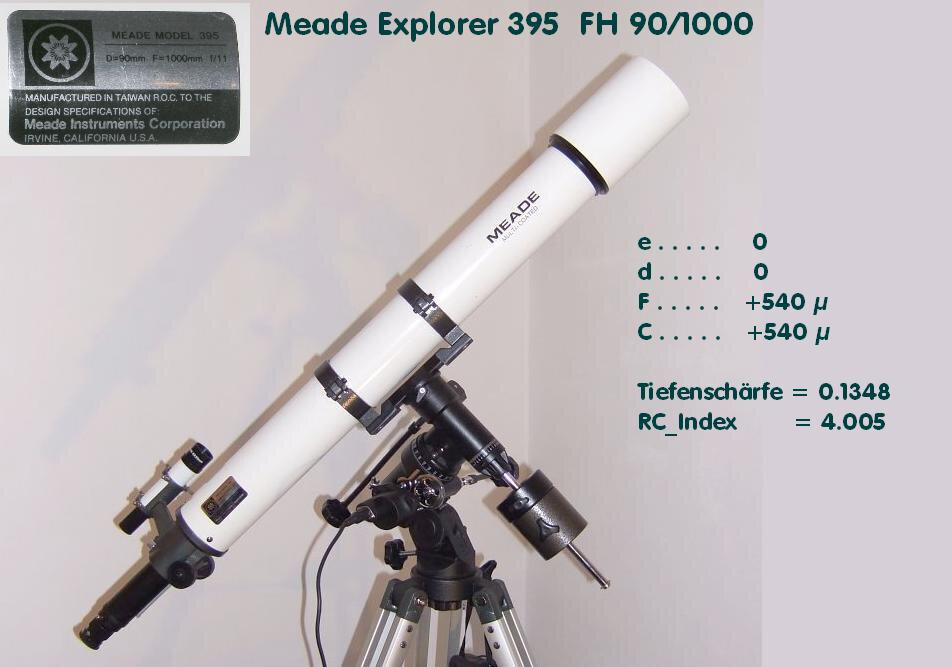

Taïwan , je l’ai acheté à un ancien (papi) lors d’un vide grenier
a défaut de savoir son année de fabrication
elle est des années 1990
donc elle va sur ses 30 ans cette sympathique 🔭
Par rapport à ce que je sais, j'en ai eu une dont j'ai du repolir l'objectif :
c'est une classique calage FC comme indiqué ci-dessous, c'est une généraliste.
FH90-1000.jpg.db07b6a7ff5cd7638dc87abc6959dd12.jpgMessier90.jpg.62d2c619ed08b16a57527d404a581786.jpg

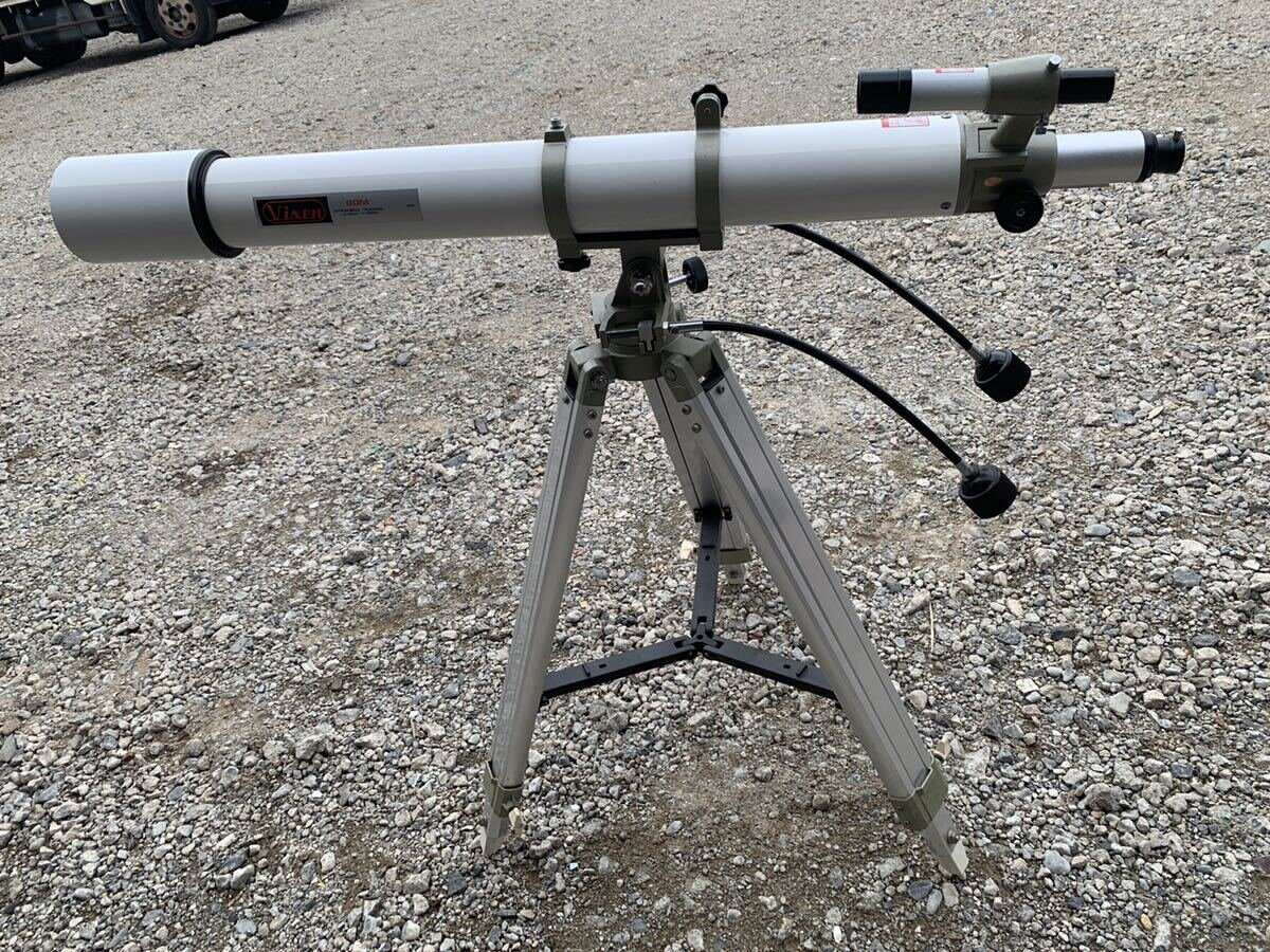

La Bresser 90/900 n'est pas faite pour le même usage, le calage n'est pas le même : elle est spécialisée CP et Lune.
A la demande des clients ils ont ressortis une 90L.
La Vixen 90/1000 est généraliste également mais je pense qu'elle utilise une autre combinaison de verres : un peu plus cher mais c'est meilleur à tout point de vue.
J'ai trouvé une 90M historique au Japon, je pourrais confirmer cela comme je l'ai fait pour la 80M (80/910)

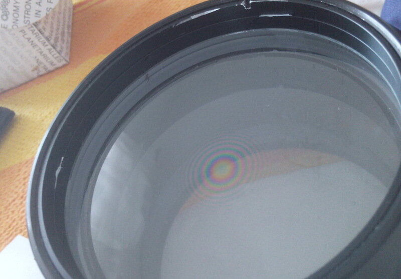

il y a 24 minutes, lyl a dit :
repolir
Par un opticien ?
ou par tes soins ?
On a la même visiblement :)
sur l’étiquette c’est écrit pareil

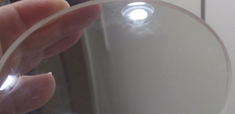

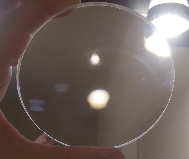

Moi
2 images avant : les lampes ne sont pas nettes : rayures et piqures.
1h_20181108_120450.jpg.7cdb8838c31236a05f8daf0d854ed9ea.jpgcul-de-bouteille_20181106_191815.jpg.f49e353f50c314155a6919669e93376a.jpg
1 image après
Bref, c'est pas trop le sujet mais effectivement, les lunettes bien contrastées sont plus rares, on a tendance à fabriquer le plus court possible. Je n'ai pas testé les Bresser longue, donc suis pas qualifiée pour en parler.

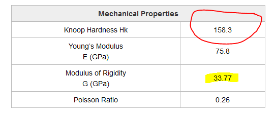

Non c'est une légende ça, c'est la résistance de surface qui est un problème pas la rigidité ou la résistance à la rupture.
Voilà la comparaison avec du BK7 et un autre borosilicate (Pyrex corning) car j'ai pas retrouvé les chiffres exacts pour tout.
Dureté de surface/Abrasion :
la dureté Knoop (résistance à l'indentation/rayure) est dramatiquement faible et l'abrasion ultra-rapide et délicate.
On l'a taille comme certaines pierres précieuse : avec de la poudre de diamant et en milieu neutre chimiquement.
Fluorite : Hk=158,3
Bk7: Hk~=~610
Pyrex Corning 7740 Hk~=418
Rigidité : la flexibilité du matériau. E= module d'Young si la rigidité n'est pas listée {\displaystyle G={\dfrac {E}{2(1+\nu )}}.}
Fluorite : 33.77
BK7 : 34
Pyrex : 27.29
La limite élastique dans les verres de silice dépend de la contrainte (rapide ou lente) et du taux d'humidité en surface
Cela va de 30 à 100Mpa
Fluorite : 36.4MPa (pas de silice)
Le Pyrex 7740 lui est en général à 42MPa
( ! certains pyrex ne sont pas terribles car poreux si mal préparés : homogénéité -> porosité)
Les verres astronomiques sont en général dans la fourchette haute car "détendu" par le recuit. Une mauvaise mise en forme réalisée avec de fortes contraintes est susceptible de fragiliser le verre et comme la limite élastique dépend FORTEMENT de l'état des micro-fissures en surface, un mauvais/trop pressé opticien créera des optiques plus fragiles.
Note : les verres PMMA (acrylique) de vos lunettes de vues ont une Hk d'environ 20.
https://optron.canon/en/fluorite/products_caf2.html
image.png.6c339d3c1fd06b1b7790d5324dd463c7.pngimage.png.f24a659807468d0f825f6c35759c2803.png
