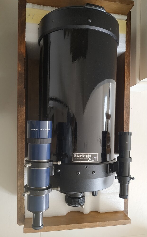

A pleurer, non. Il fera le boulot. Mais il est de petit diamètre, et peut surtout se dérégler assez souvent à cause de sa fixation (la partie avant est simplement maintenue dans l'anneau sans vis pour le verrouiller définitivement). Je le laisse tout de même car pendant la calibration du goto sur EQ, c'est pratique d'avoir deux chercheurs en fonction de l'orientation du tube.
J'ai donc simplement ajouté un meade avec un support maison à deux triplettes de vis. Il y a deux colliers métalliques sous ces vis (autour du chercheur donc) pour simuler un serrage annulaire précis . Il ne bouge jamais. Le réticule est évidé au centre, c'est pratique pour calibrer le goto sans passer par l'oculaire.
IMG_20210529_105503.thumb.jpg.3bb092f8169ce835cb0e882e947a129a.jpg.5523c7a12c38775aec4bc0a06ddf53c7.jpg
