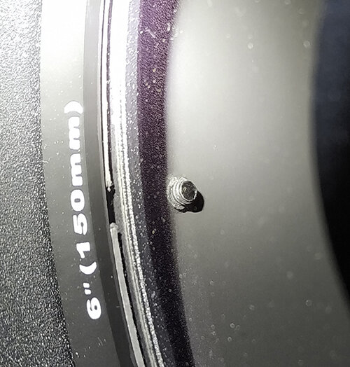

Certains ici ont-ils optimisé leur sct pour limiter d'éventuels reflets/halos parasites liés aux réflexions internes ?
Je repense à un souci que j'avais eu (cf http://www.astrosurf.com/topic/144129-avez-vous-déjà-observé-un-haloflare-dans-loculaire/?tab=comments#comment-1986439) et que je mets en parallèle avec des reflets parasites que j'ai également en utilisant une bino maxbrightII sur ce tube.
Cela viendrait peut-être de mon tube...ou des deux.
Je pense notamment à des modifs d’amélioration du contraste (ou de limitations des parasites) du type :
- assombrir l’intérieur du baffle (voire éventuellement du tube)
- glisser dans le baffle un support sombre depuis le PO
- ou tout autre idée d'optimisation de contraste ou de limitation de reflets que vous auriez pu avoir...
Merci
Modifié par olivufu
Ca ne joueras que sur le contraste, ces reflets ca fait pas apparaitre d'images fantômes :)
Moi je tente pas :D pas envie de demonter la lame, un tiens vaut mieux que 2 tu l'auras :D
Démonter la lame ou même toute la cellule avant (4 vis) ne me pose aucun souci. Je vais garder ces tubes des années, les démonter ne sert qu'à mieux les comprendre. Je ne parle pas d'image fantôme spécifiquement là. Mais pourquoi ces reflets étaient-ils notables sur le c9, avec lequel j'avais déjà expérimenté des reflets il y a un an ?
Ce post d'optimisation des sct fera peut-être ressortir des astuces liées à cela. Ou tout du moins, nous permettra d'échanger ;)
olivufu à dit : "ou même toute la cellule avant (4 vis) "
Erratum :

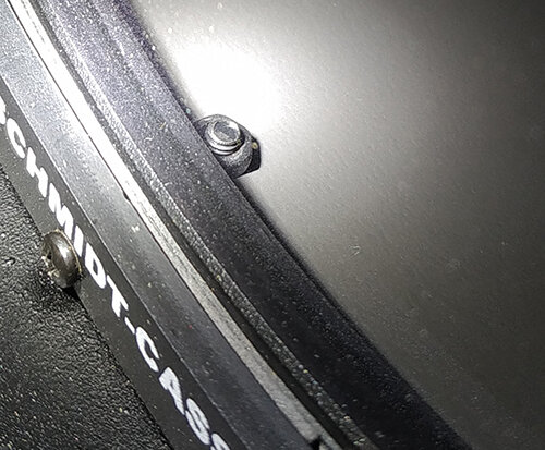

- sur mon c6, la cellule est maintenue par 4 vis sur un filet interne au tube (hors éventuel collage). Sa sortie semble aisée.
- Sur mon c9, ces vis sont maintenues par un écrou à l’intérieur du tube, ce qui rend l'opération plus délicate si les écrous sont indépendants du tube. L'accès par la lame semble donc plus indiquée (au besoin).
Modifié par olivufu
Il y a 2 heures, olivufu a dit :
Oui, mais uniquement sur mon C6 qui était spécialement problématique (c’est visible en particulier en imagerie mais aussi à l’oculaire). Exemple avec la réflexion d’Alnitak hors champ sur ce livestack, qui donne l’artefact « en boucle » visible à droite du champ.
Je me suis arrêté à mettre un tube de feutrine dans le baffle en passant par l’arrière du tube, sans démonter la lame. Il reste quelques réflexions car il n’est pas
possible de traiter l’intérieur du baffle jusqu’au bout comme ça (il est légèrement conique à la fin), et il resterait aussi l’extérieur à faire. Mais j’ai une grosse flemme à l’idée de tout démonter.
Mon C9, lui, a nettement moins de soucis de réflexions parasites donc j’ai préféré ne pas y toucher pour l’instant
Modifié par clouzot

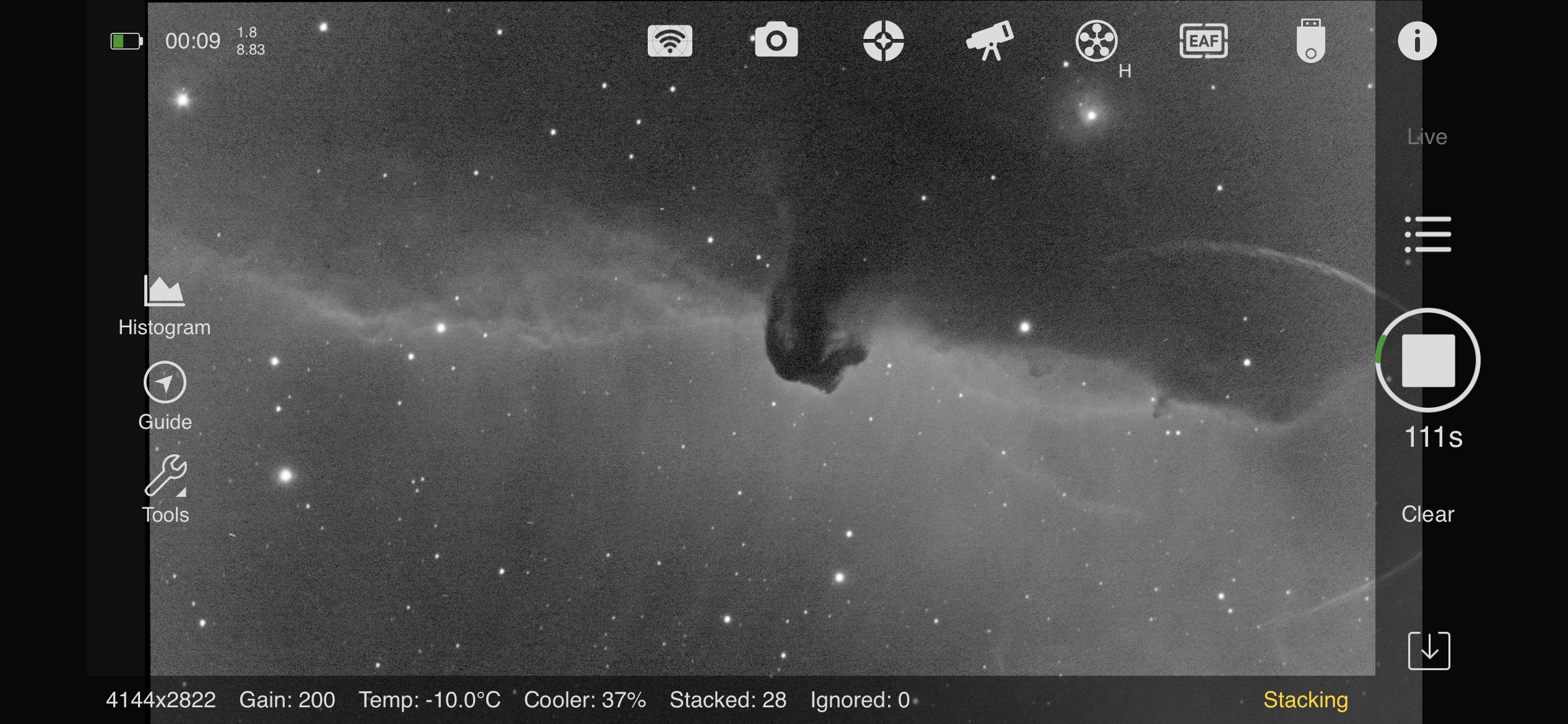

il y a une heure, clouzot a dit :
oui, c'est bien un peu cela que j'avais eu sur M42 l'année dernière. Pas encore eu le temps de l'observer cette année, elle est encore sur mon horizon est, illuminé par Lyon.
J'avais noté cette boucle qu'en observation via le plein coulant 31.75 (le 24-68 ou le plossl 40) et à un certain bf uniquement. Je pousserai davantage la réflexion lors de mes futures sorties sur m42.
