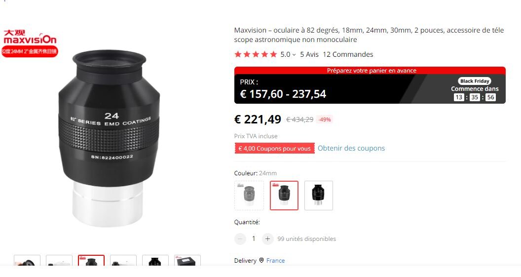

Bonsoir tout le monde,
Je possède un Taurus 302/1500 PRO (dont je suis très content) et 3 oculaires Morpheus 4.5mm, 9mm et 17.5mm qui me satisfont aussi.
Je cherche à étendre mon set d'oculaire avec un oculaire pour balayer en grand champ.
Je voudrais un oculaire qui me donne au moins 1.2° de champ avec un budget autour de 200 €.
Je pensais à un maxvision 24mm 82° sur Aliexpress voir image jointe mais j'ai un peu peur de me faire arnaquer (apparemment pas livrable en France...)
Si non, à un APM 30mm 70° mais j'ai plus de 40 ans et j'ai un doute pour la pupille de sortie trop grande.
Que me conseillez-vous ?
Merci d'avance pour votre aide.

Le maxvision ressemble furieusement à un ES 24/82 rebadgé. Pourquoi? déclassé? pas passé le contrôle qualité ES? ou clone du marché gris ? dur à dire, mais méfiance quand même.  On a vu des Maxvision vendus par Bresser qui étaient des fins de séries d'oculaires Meade quand Meade ne pouvait plus assumer, mais là c'est bizarre que cette marque ressorte
Ce n’est pas du marché gris, MaxvisiOn est une marque déposée de Jinghua Optics tout comme Explore Scientific, utilisée de temps en temps pour des anciennes séries et les ventes en Chine, mais récemment Jinghua a décidé de les vendre à nouveau comme « Explore Scientific », mais en limitant les ventes en Chine et en réapprovisionnant les importateurs officiels en Europe.
