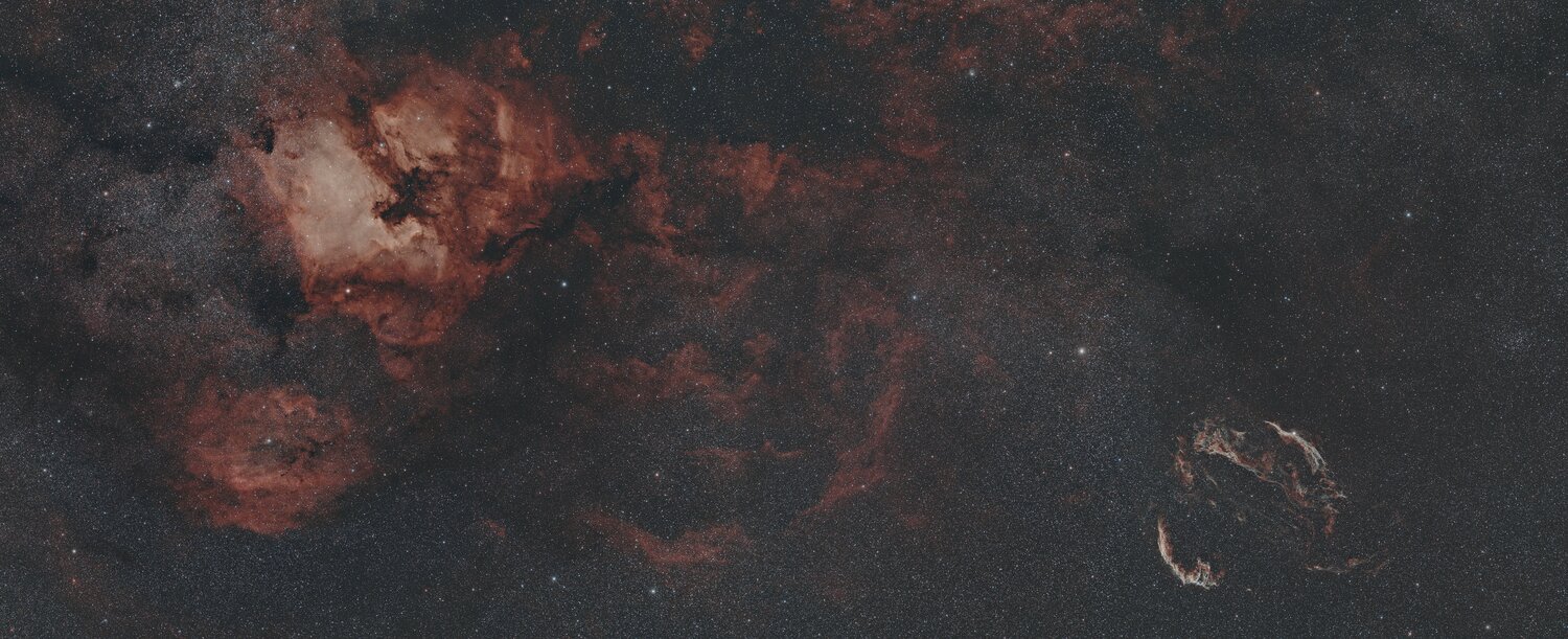

Et enfin une mosaïque dans la constellation du Cygne (3 panneaux). Celle là je l'avais déja présenté sur webastro mais je la remet histoire d'être complet:
J'aime particulièrement celle ci !
Whaouh !!! Excellentes toutes ces images… c’est une jolie balade dans nos cieux merveilleux. Bravo et bonne année étoilée pour 2022
elles sont superbes !!! j'ai un gros faible pour ta boucle de barnard !!
encore bravo ! j'aime beaucoup l'idée d'ajouter un reparage rouge sur la zone en question ! as tu essayer de sortir les meme photos avec une réduction d'étoiles ?

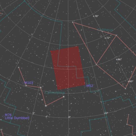

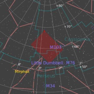

Il y a 3 heures, frankastro64 a dit :
c'est koi le logiciel où tu y indiques les mini cartes du ciel pour localiser tes grands champs ?
Le logiciel est Pixinsight. Le process FindingChart permet de sortir ce genre de carte.

Le 07/01/2022 à 11:03, nico1038 a dit :
Super sympa tes grands champs. C'est là qu'on se rends compte que finalement, on ne voit pas grand chose à l’œil nu.
Je ne voyais ce process FindingChart nulle part dans Pix ! En fait, il est apparu avec la dernière version de Pix datant du 30 décembre (1.8.8.12) !!! J'ai installé cette version et effectivement, ça fonctionne sans problème.

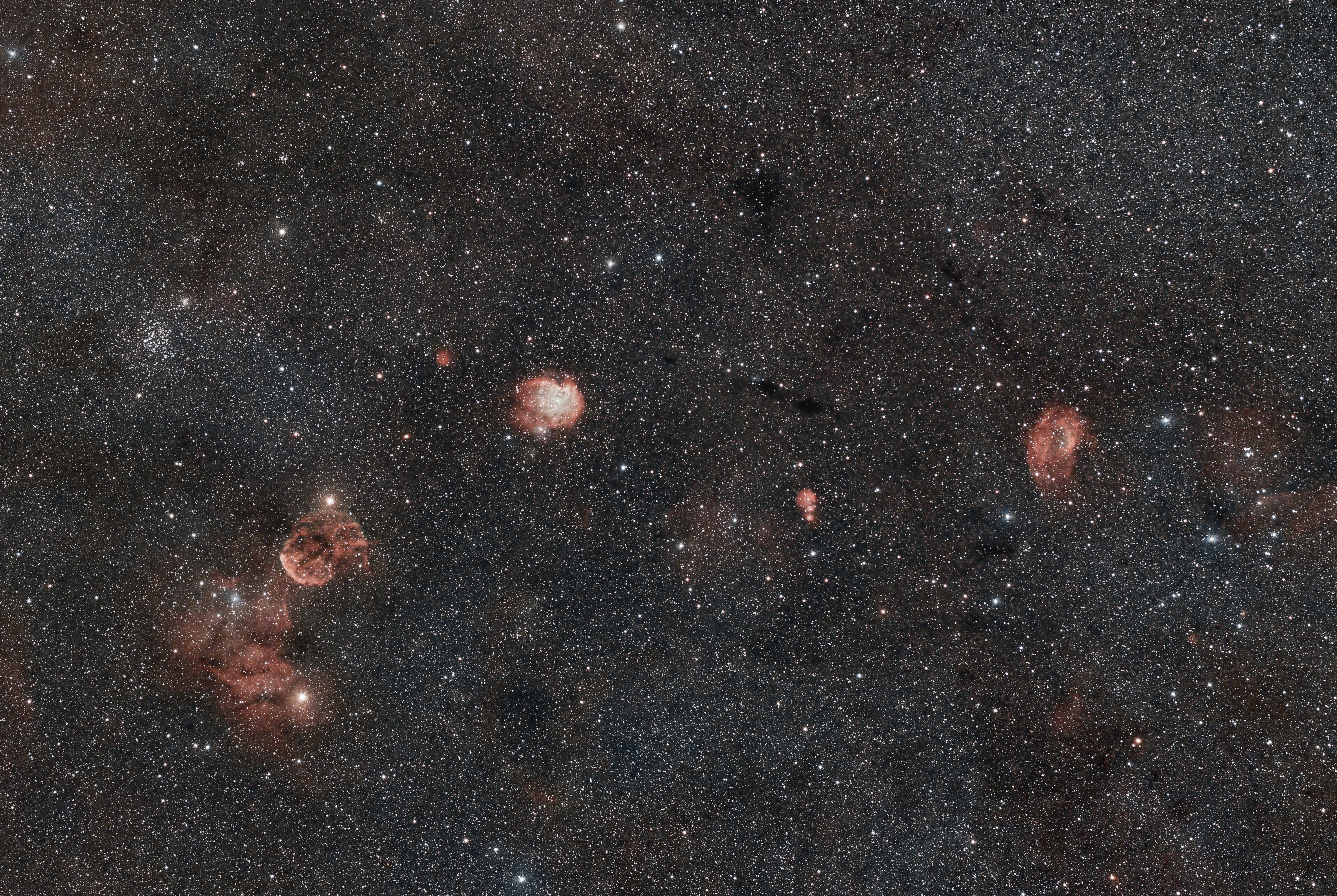

Voici une nouvelle image grand champ de la région située entre les constellations d'Orion et de Gémeaux. On y voit notamment la nébuleuse de la tête de singe (NGC2175), la nébuleuse de la méduse (IC443) et l'amas ouvert M35. Ce n'est pas le grand champ le plus spectaculaire mais je l'aime bien quand même et il me donne des idées de cadrage pour la méduse que j'aimerai faire en gros plan.
Nico
  • J'aime 5
  • Merci / Quelle qualité! 2
C'est une très belle balade en grand champ qui donne vraiment envie de s'y attaquer. Vivement que j'ai un setup pour faire ça.
Merci pour le partage! Ça dépayse
Modifié par Sephy

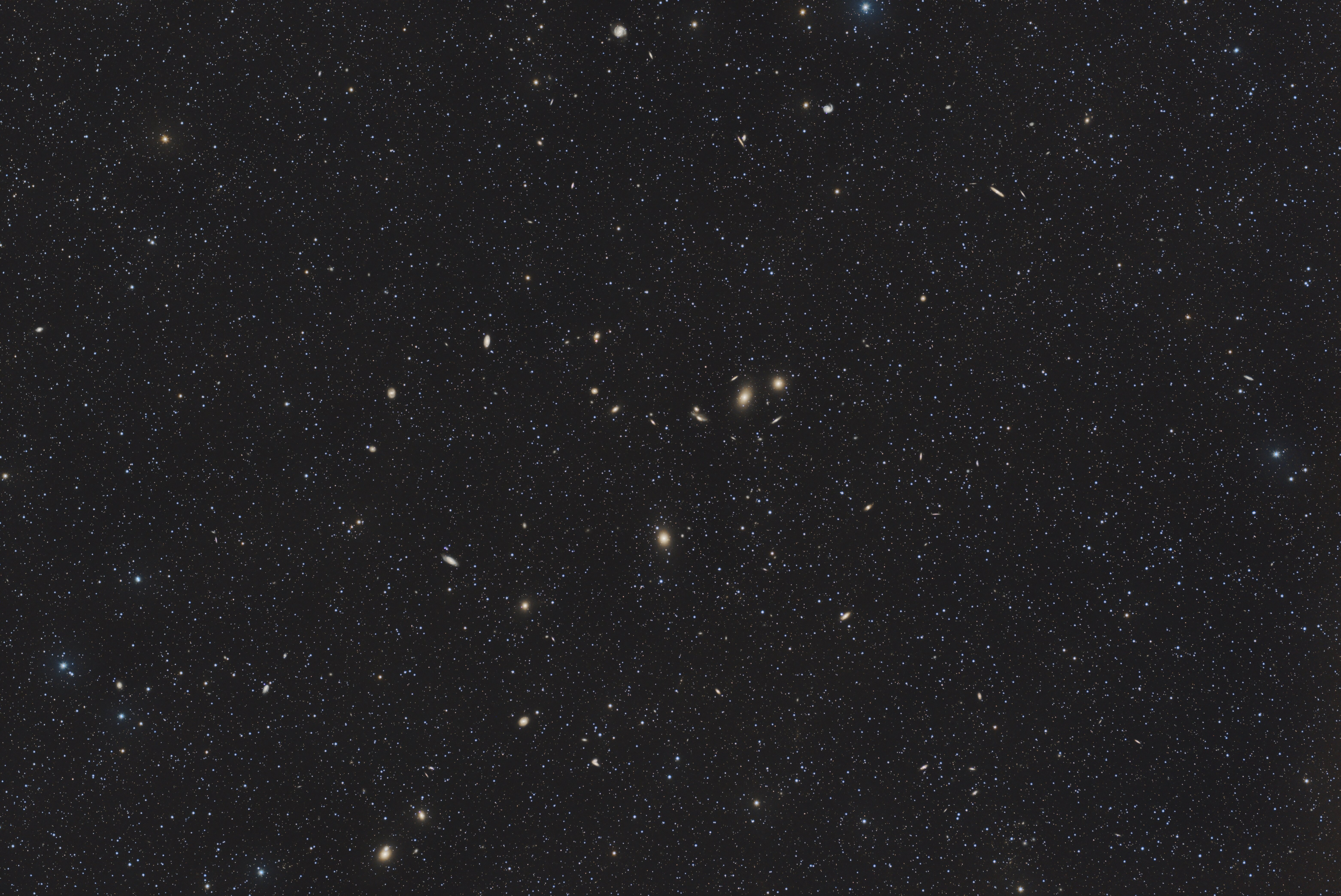

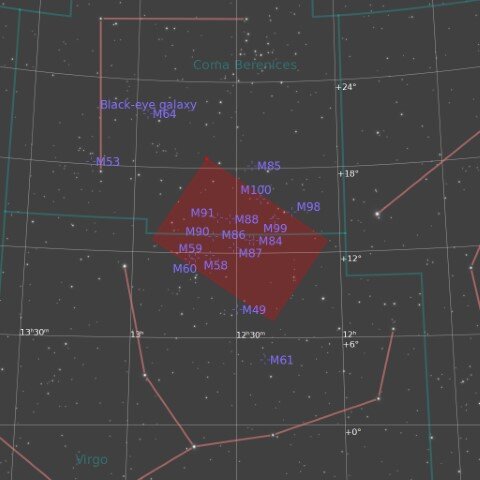

L'autre jour je voulais viser la polaire avec mon objectif Samyang 135mm pour essayer de faire ressortir les IFN de la région comme sur mon image précédente de M81/M82. Cependant j'ai constaté que, comme je le craignais d'ailleurs un peu, l'Asiair a du mal avec la région de la polaire (les platesolve ne fonctionne pas et le guidage m'avait l'air curieux également). Comme il y avait en plus des nuages dans ce coin du ciel au moment où je mettais ça en place, j'ai décidé sur un coup de tête de changer de cible et de pointer la constellation de la vierge et la chaine de Markarian sans trop savoir ce que cela donnerait avec cette focale.
Voilà le résultat avec 71x120s:
Personnellement j'aime bien cette image avec toutes ces petites galaxies toutes plus mignonnes les unes que les autres!
(pour info il y a 12 objets de Messier dans cette photo)
Nico
Modifié par nico1038
  • J'aime 6
Chouette image !
Il y a 12 heures, nico1038 a dit :
Et 462 objets NGC/IC en plus des 12 Messier 😎 Et je ne parle pas des objets PGC qui sont plus de 3300 sur ton image, certes pas vraiment visibles mais bien présentes ! Et on nous raconte que l'Univers est plein de vide 😄

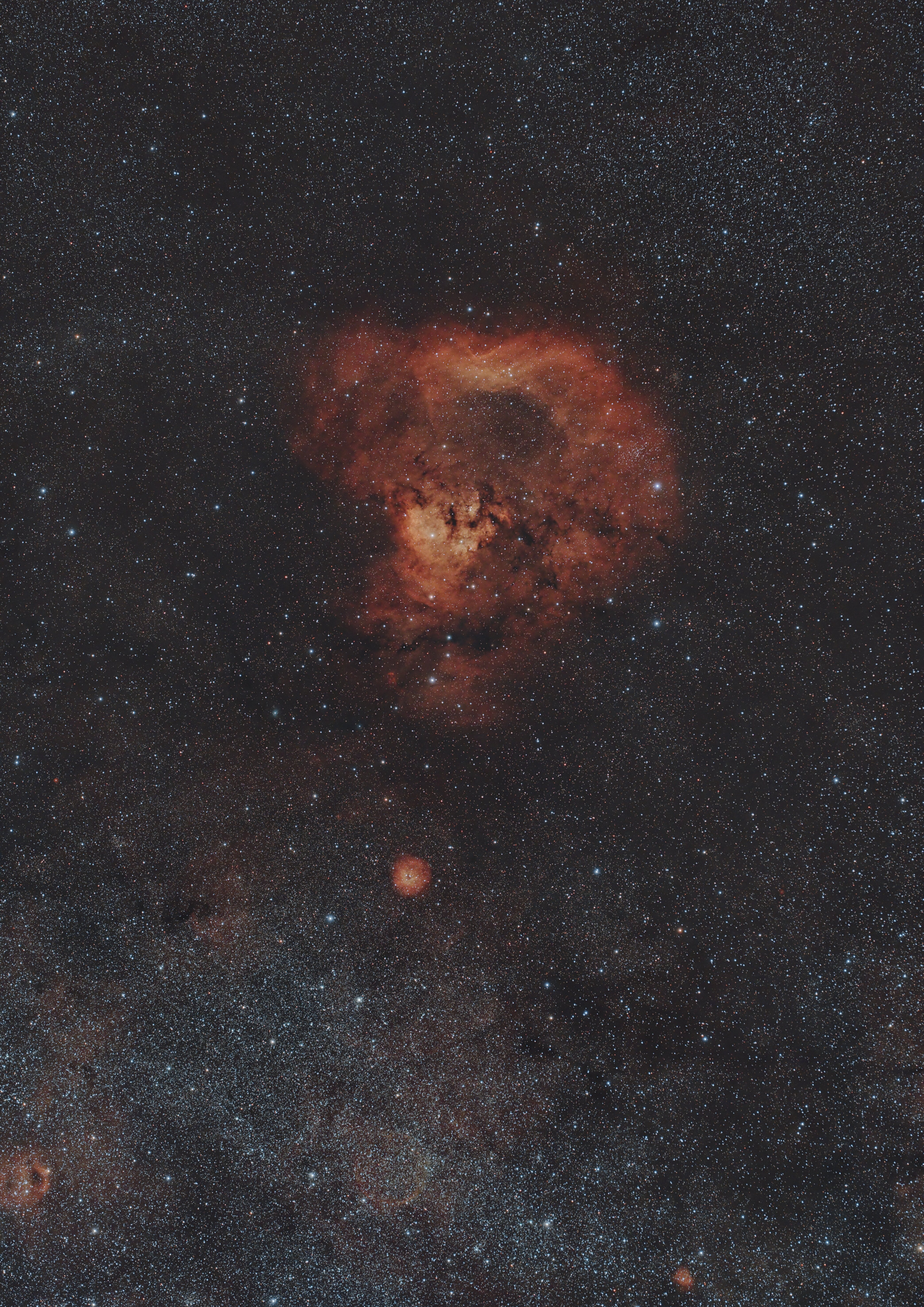

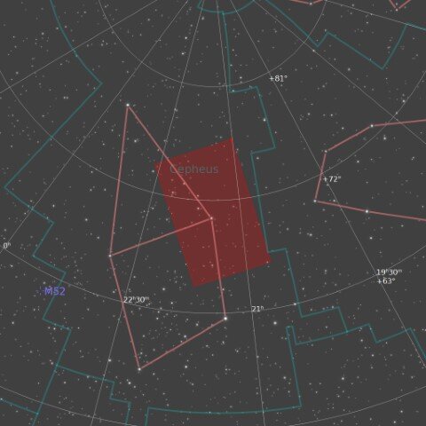

Une nouvelle image grand champ réalisé dans la nuit d'hier.
Il s'agit d'un champ dans la constellation de Céphée s'étendant de la nébuleuse de l'Iris jusqu'à la nébuleuse "dark shark" et centré grosso modo sur l'étoile Afirk. On y retrouve également la nébuleuse du fantôme que j'ai fait en parallèle en plan plus serré avec mon newton.
Comme il y avait pas mal de voiles nuageux, je n'étais pas trop sur du résultat mais au final je suis quand même bien content du signal obtenu. Par contre j'ai un problème dans les coins que je ne m'explique pas bien avec cette configuration.
Objectif Samyang 135 ouvert à f2.8
Caméra ASI2600MC
Monture AZGTI
Guidage avec une petite lunette guide imprimé en 3d et une caméra ASI224MC
Pilotage avec un ASIAIR V1
120x120s:
Nico
  • J'aime 4
  • Merci / Quelle qualité! 8
Magnifique champ !... les ifn sont peu  imagés, pourtant, pour moi c'est aussi beau que les nébuleuses en HAlpha... certes, ça demande plus de poses pour que ce soit intéressant !
