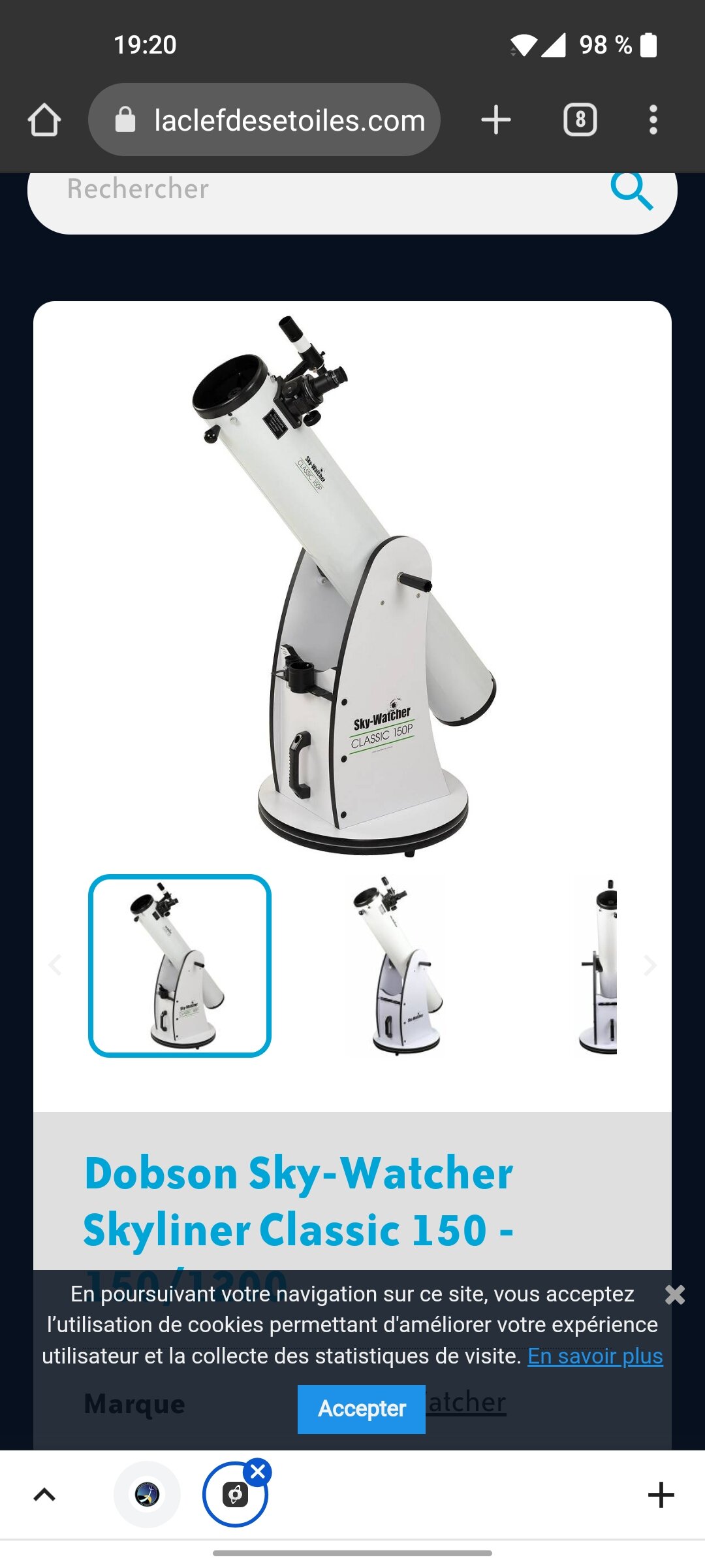

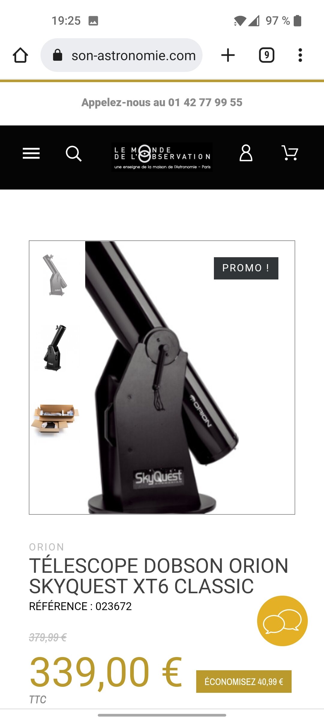

Il y a 3 heures, Fafad a dit :
Que me conseillez-vous en 150/1200 à prix raisonnable ?
Notamment ce que j'avais indiqué entre autres instruments dans mon précédent message :
Il y a 23 heures, staffy a dit :
 Telescope Dobson Orion SkyQuest XT6 Classic , un dobson 150/1200mm
( Telescope Dobson Orion SkyQuest XT6 Classic,  /   SkyQuest d’Orion XT6 Classic, XT8 Classic & XT10 Classic Manuel D'Insructions (telescope.com )
cet instrument  est également disponible chez ce concessionnaire ORION : https://www.astronome.fr/categories-telescopes-telescope-dobson-9.html
et/ou
- Autre dobson 150/1200 : Télescope Dobson Sky-Watcher 150mm - Optique Unterlinden (telescopes-et-accessoires.fr) chez l'importateur exclusif de la marque Skywatcher pour la France.
Suite à tous vos messages (je vous en remercie), je me suis donc arrêté sur les deux modèles que vous me conseillez le plus.
Maintenant à voir quels sont les sites les plus sérieux et j'aimerais le recevoir rapidement. En gros je voudrais commander l'un des deux dès ce soir.
Merci d'avance pour vos conseils.Screenshot_20220303-192057.thumb.jpg.08e8e749cf554fb4b47205f1ddb4af7b.jpg

Les 2 sites sont sérieux. Le 1er est une boutique toulousaine, l'autre c'est la maison de l'astronomie à Paris.
Attention pour le Orion, il est indiqué "en cours d'approvisionnement" : vu les problèmes d'appro depuis le covid je les appellerais pour savoir ce que ça veut dire exactement... Ont-ils une date fiable?
Je suis étonnée du prix de l'Orion vs SW, je le pensais plus cher.

Le SW est noté en stock sur le site de la Clef des Etoiles, il suffit de téléphoner pour confirmation ;)
https://laclefdesetoiles.com/dobson/4871-dobson-sky-watcher-classic-150p-1501200.html
J'ai complété mon message, du coup je le complète encore : https://fr.telescope.com/Oculaire-pour-telescope-10-mm-Sirius-Plossl-dOrion/p/112850.uts?ensembleId=218
(Un Plössl est un bon oculaire, au siècle dernier c'était même du haut de gamme, et celui-ci a un prix vraiment modéré. L'inconvénient de cette formule optique, c'est que ça marche moins bien sur les télescopes à court F/D (4 ou 5). Or le Dobson 150/1200 a un F/D de 8 (1200 divisé 150 = 8), donc pas de problème.)
il y a 7 minutes, jeap a dit :
Ah, ça change tout ! Dans ce cas, va pour le Skywatcher puisqu'il a déjà deux oculaires.
