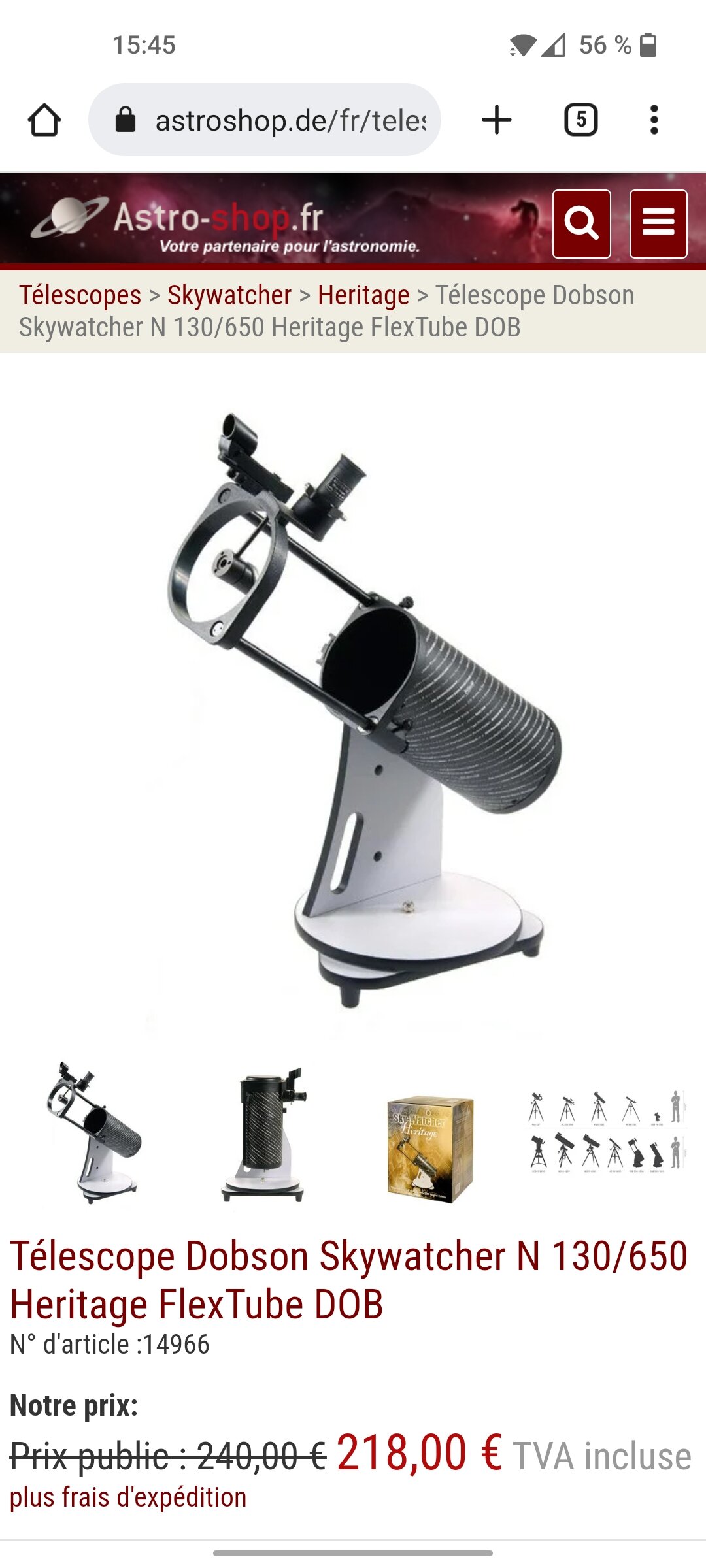

Diamètre un poil plus conséquent que le Starblast mais moins qualitatif à mes yeux. Lorsque je cherchais un petit télescope, j'avais hésité entre celui-ci et le Starblast. Après m'être renseigné, j'avais opté pour le Starblast. A toi de voir!
Je t'en prie, avec plaisir. Je précise que j'avais laissé tomber le flextube pour un soucis de rigidité (j'ai des oculaires assez lourds et je déteste la tremblote!) Il me semble aussi que le porte oculaire du flextube et un peu light pour des oculaires qui pèsent un peu. D'autres avis?
Bon ciel!
L’architectute à 2 tiges du flextube rend difficile la protection par une housse. Le starblast aura l’avantage d’éviter les lumières parasites. Surtout dans un jardin qui risque d’être le principal terrain de jeu avec un enfant.
