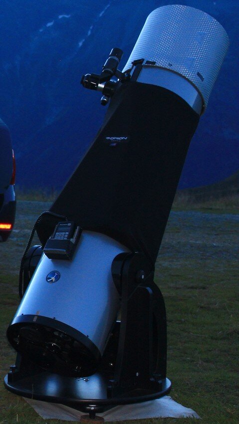

 Dobson Serrurier Orion SkyQuest XX14i (356/1650) avec tête binoculaire. Ça arrache grave quand le ciel est bon :woao: :woao: :woao:

Il y a 5 heures, polorider a dit :
Je te crois !! 🤩
