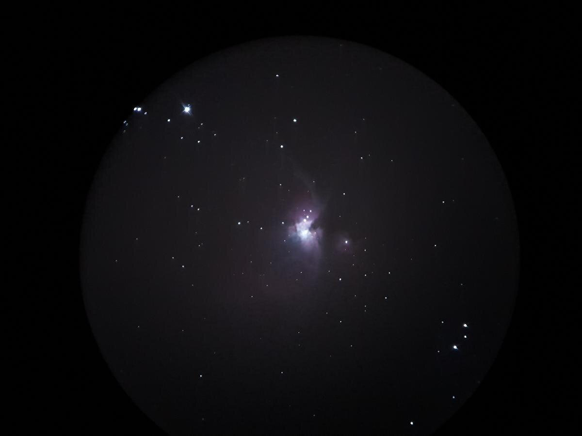

J'ai fait l'acquisition d'un skywatcher 150/750 pour, cependant en observant le ciel, je pointe le nébuleuse d'Orion et la! C'est même plus de la réception pour le prix que m'a coûté ce télescope. Je ne m'attendais pas aux photos de Hubble mais là c'est clairement pourrave! Une tâche bleuâtre-grisatre avec deux points blanc dedans !! J'essaie de me rassurer en me disant que je n'ai pas encore fait de collimation  m'enfin bon je devrais pas trop compter là dessus.. Lorsque je vois les photos des autres avec le même télescope que le mien, même si les photos sont passés par du photoshop ça devait être beau à observer. Le pire c'est que ce n'est même pas zoomer, même avec une barlow x2 c'est Petit.. J'ai pris vite fait une petite photo pour que vous puissiez voir le désastre.. j'ai honte.. c'est limite si on voit mieux avec les yeux..
Besoin d'aide svp
Voir davantage
Impossible ! Au pire (en ville) c'est une tache bleuâtre-grisatre avec deux étoiles multiples dedans : une étoile quadruple d'un côté, une étoile double de l'autre. Aurais-tu pointé autre chose ?
Attention une photo prise sur vif avec un smartphone ne donnera jamais une photo résultat d'un empilement de plusieurs clichés (réduction du bruit) et d'un traitement astrophoto complet, enfin à l'oeil nu que ce soit aux jumelles ou avec 150mm tu n'y verra que quelques étoiles (en partie le trapèze) noyées dans une lueur à peine diffuse mais cela demande de l'attention et de la persuasion quand même au début avant de la voir vraiment à chaque fois. Donc oublie les photos car même avec 50mm d'ouverture ce sera toujours plus beau en "astro" photo qu'en l'observant avec nos yeux.

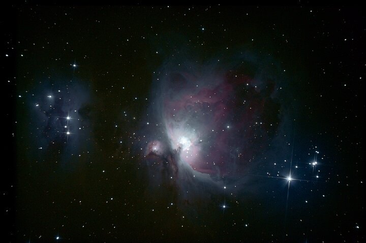

Je ne comprends pas ! J’ai exactement le même télescope que toi, Ryanastro. Et moi, je vois ça ! :be:
Non, en vrai, cette photo est prise avec un apn reflex et du traitement derrière. Jamais tu ne verras ça au 150 en visuel. Par contre, je ne te conseille pas de toucher la collimation dans l’immédiat. Quand bien même tes optiques ne sont plus tout à fait alignées, tu n’auras pas un impact fou sur tes observations du moment que tu restes à faible grossissement et en ciel profond. Plus dérangeant en planétaire et sur les étoiles où tu manqueras de piqué ! Mais le flux de lumière qui rentre dans ton tube ressortira toujours de la même manière. Conclusion, il s’agit certainement d’un ou plusieurs des problèmes mentionnés par les collègues plus haut.

La nébuleuse d’Orion est la plus belle nébuleuse observable sous notre ciel aux instruments. Si celle-ci tu n’arrive pas à l’apprécier, pas la peine de pointer les autres… Éventuellement, tu pourras toujours viser des amas d’étoiles intéressants comme les Pléiades par exemple.
Dans les meilleurs conditions de nos campagnes semi-polluées de notre pays, tu devrais voir quelque chose ressemblant à la photo prise au smartphone ci-dessous. Cherche un endroit bien sombre. Attends strict minimum 15-20 mins avant d’observer pour que tes yeux s’accoutument au noir. Accessoirement, utilises un filtre UHC pour booster un peu le contraste ( uniquement si tu en as déjà un sous la main. Ne l’achète pas en pensant que ce sera le paradis si tu ne l’as pas. Contentes-toi, dans un premier temps, de ce que tu as déjà ). Ensuite, prends le temps de savourer. Ne restes pas seulement 2 secondes à l’oculaire et après, hop, on plie bagage. Surtout pas. Prends le temps ! Habitues ton oeil à travailler. Restes au moins plusieurs minutes d’affilées sckotché à l’oculaire. Tu constateras que, le temps passant, ton oeil verra de plus en plus de détails…

Cette image me semble déjà plus réaliste de ce que je pourrais éventuellement observer, je reste motivé et je vais retenter ce soir.

Dans de bonnes conditions oui un peu, mais avec un coeur moins brillant, sans la teinte rouge mais éventuellement quelques variations de contrastes plus apparent. Mais uniquement si tu mets toutes les billes de ton coté.

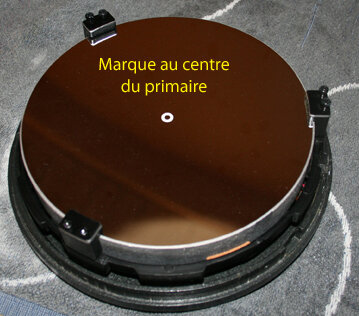

Pour utiliser le laser, il faut que le centre de ton miroir primaire soit marqué avec un oeillet.
Si ce n'est pas le cas, tu devras le faire. Il faut pour cela demonter le miroir avec son barillet.
