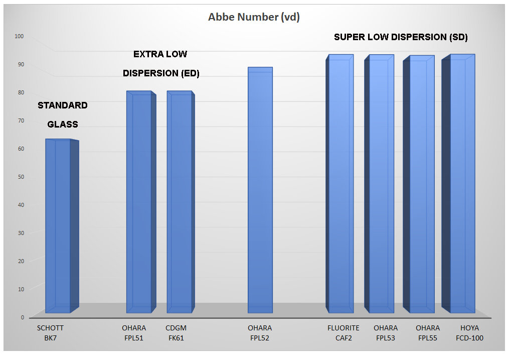

Stellarvue complique la donne avec le tableau suivant (utilisé par Vixen parfois):
Pour le terme APO j'aime bien la précision de Vladimir Sacek : le terme apochromatique implique spécifiquement le mode de correction chromatique et non le niveau de qualité optique.
Et c'est là qu'il y a souvent confusion chez les astrams.

Encore juste, mais je ne classe rien, le tableau n'est pas de moi mais publié par stellarvue.

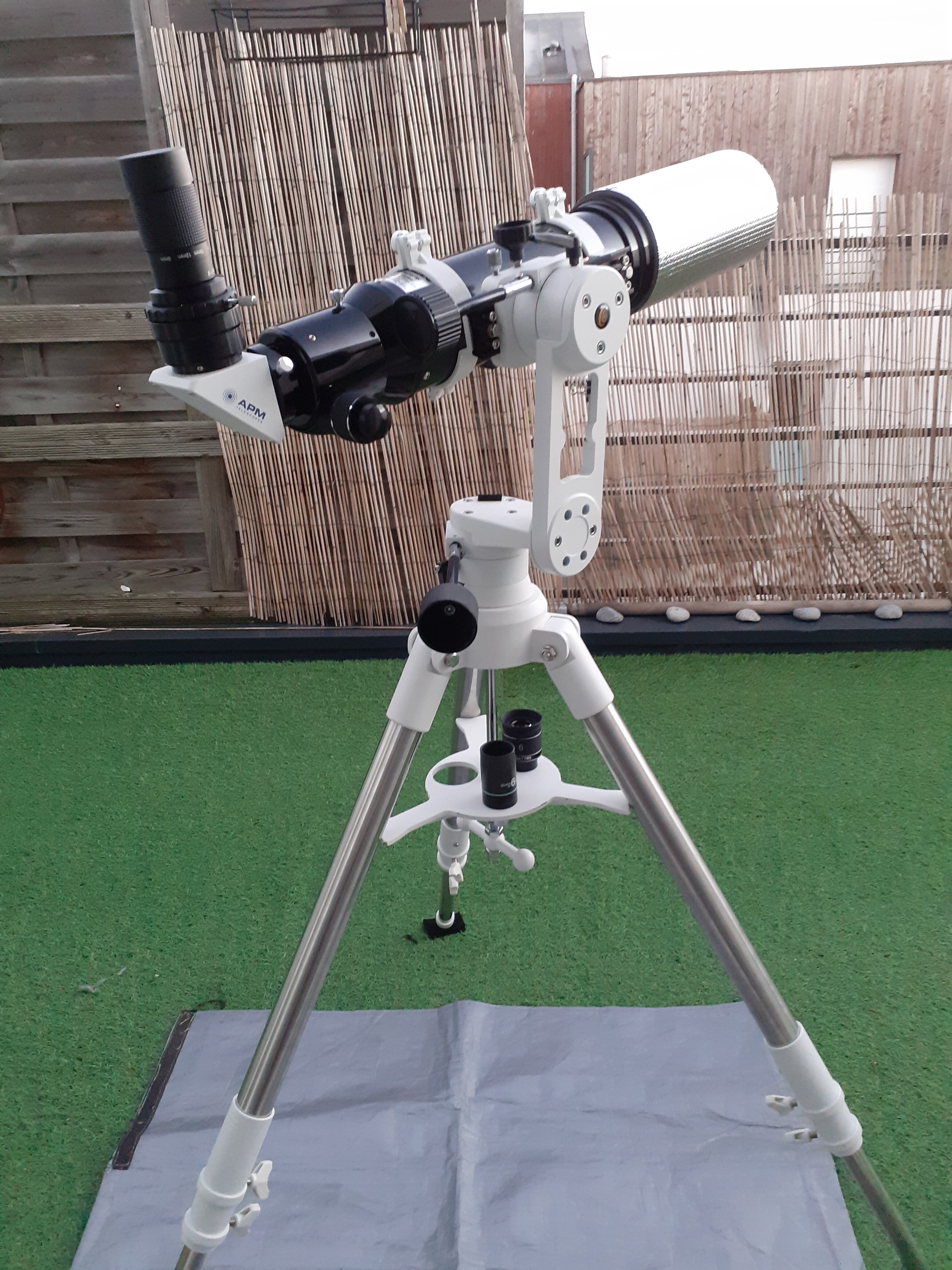

Grab and go, je le fais souvent avec une monture Vixen porta et une Tak fc 100.
J'aurais bien voulu voir la taille de tout l'ensemble rangé dans une voiture ?
Le tube de l'ED 102 de chez TS est +- du même encombrement/poids que celui de la tak fc100, non ?
Dans ce cas, ce serait faisable avec une vixen porta (II?) ?

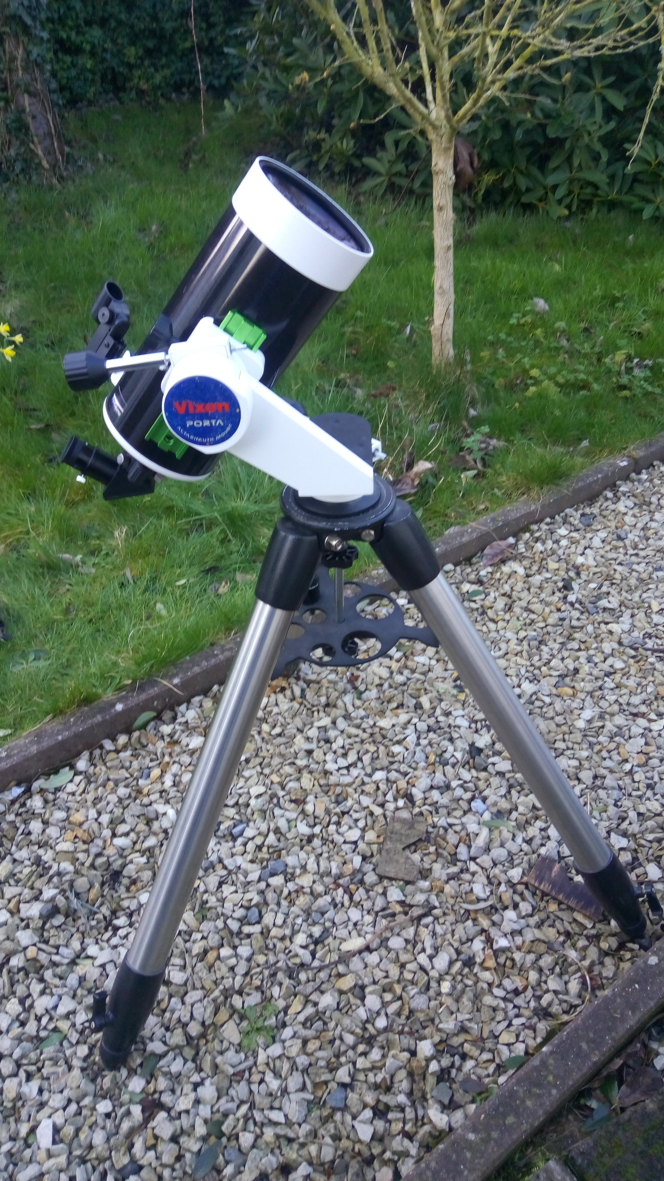

Quand je vois la compacité de la monture, je me dis c'est vraiment pas mal :
=> S'il ne faut pas rajouter 3 contre poids, etc. Je précise que je ne fais pas de photo. A part le budget, je ne vois pas de contre indication?
