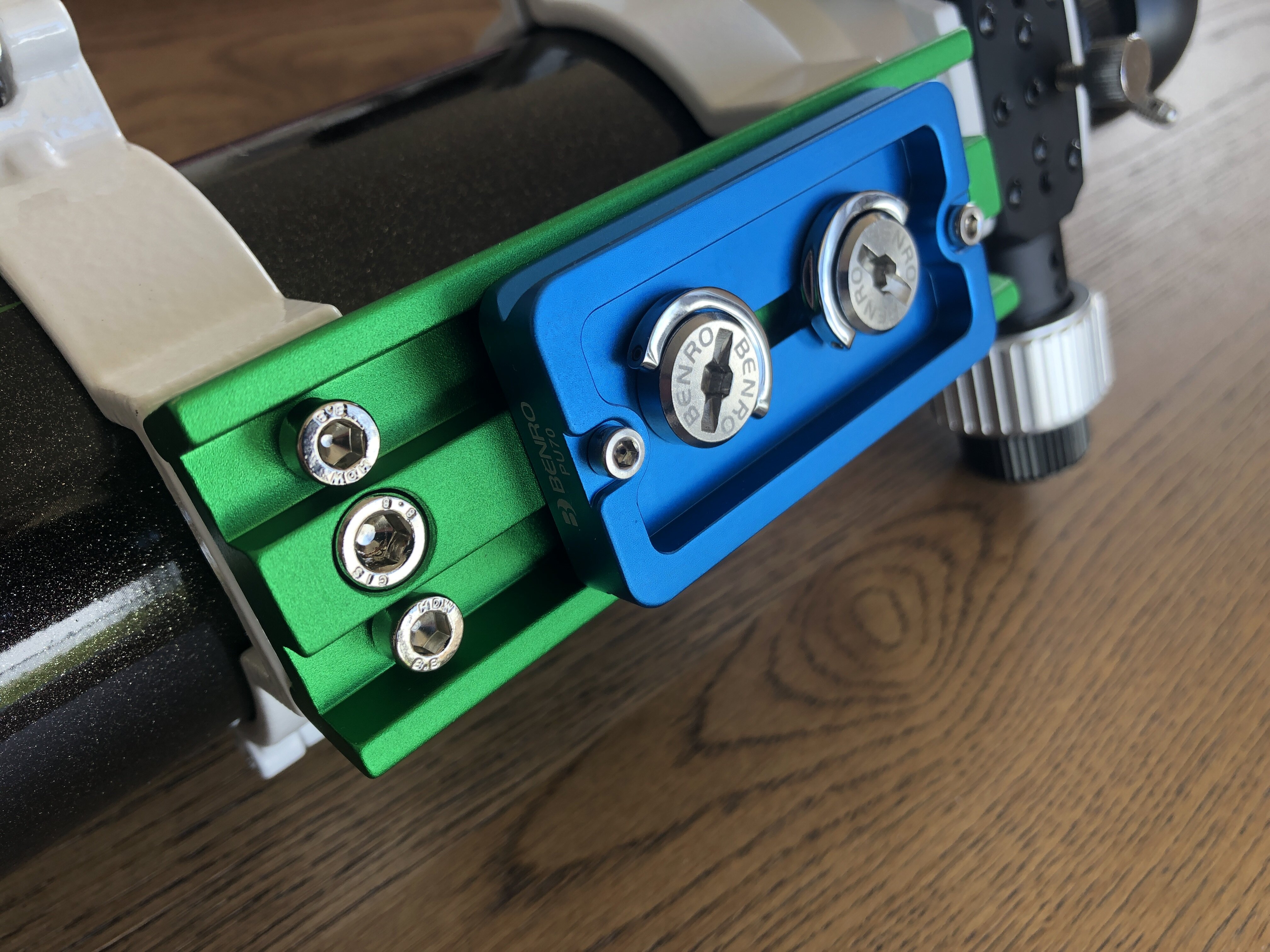

Que pensez vous des trépieds photo type Benro carbon fiber par exemple ? Certains peuvent supporter 20kg voir +..

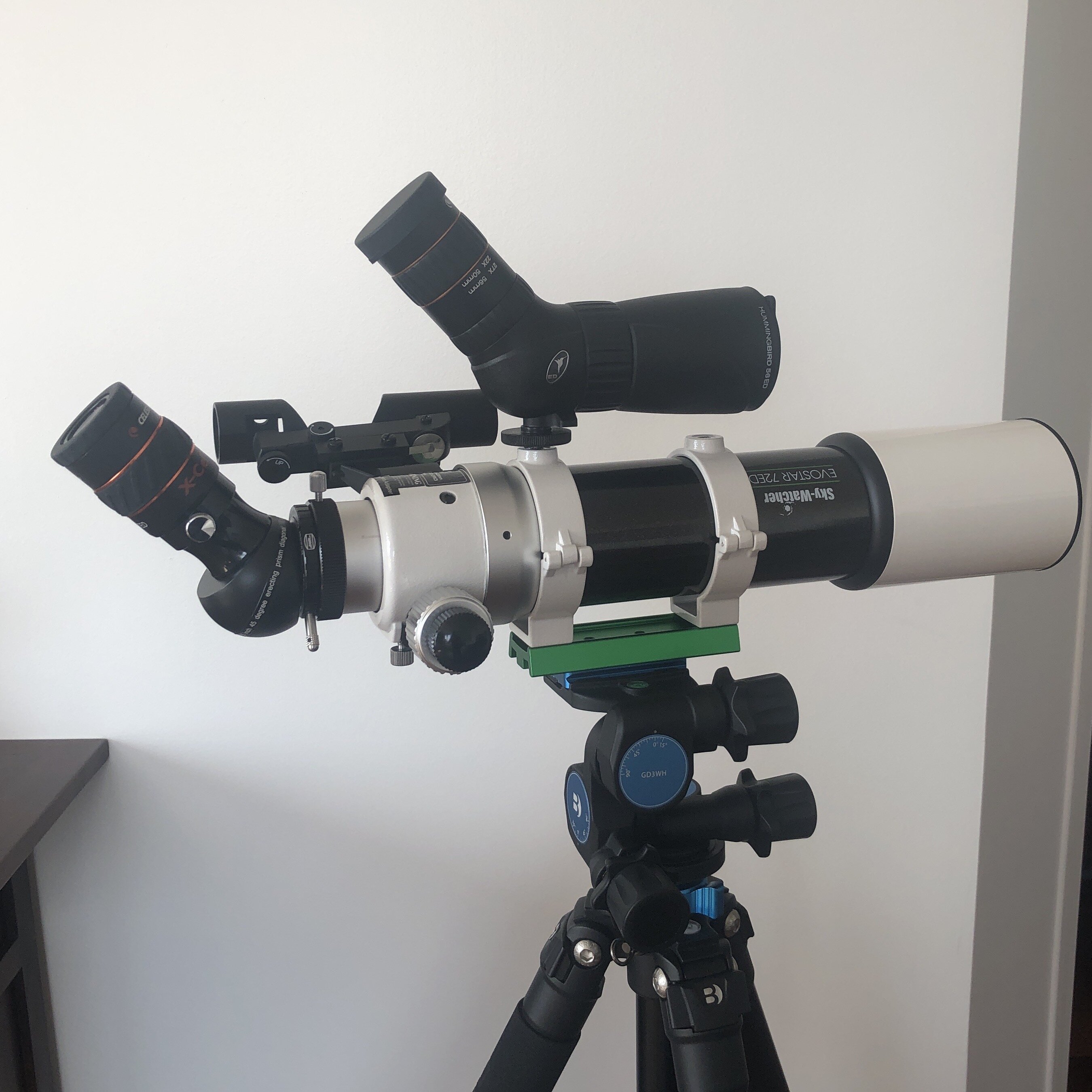

Je ne sais pas pour une 100ED mais pour une 80 ça doit passer sans problème. J'ai une 72ED avec un benro (alu) et c'est parfaitement stable avec. Il supporte jusqu'à 16 kg. La seule limite est ce que peut supporter la tête, 6 kg dans mon cas (Benro GD3WH 3-Way Geared Head).
Modifié par Kemble
Merci pour les précisions, c'est donc possible un montage dans le genre.
Super instrument tu dois beaucoup t'amuser avec ça 😁
J'utilise la tête "à l'envers" pour regarder au zénith*. Ce qui est pratique avec cette tête, c'est que ma lunette est fixée via un plateau arca swiss et j'interchange très facilement/rapidement avec mes jumelles quand je veux les utiliser montées.
*C'est-à-dire que ma lunette est orientée +90 -15 (voir la photo ci-dessus) au lieu de +15 -90 dans un montage traditionnel.

Kemble, je t'ai envoyé un MP pour comprendre un peu de quoi j'avais besoin pour les raccords avec la monture + les anneaux, la plaque arca swiss etc.
Tu es content de ta 72ED ? Ca donne quoi en visuel ?
Il y a 2 heures, RayonZ a dit :
Pour compléter ce qui te sera dit directement en MP... Attention, ne t'attends pas à voir la même chose entre une 72ED et une 80ED. La 72ED est très appréciée par sa compacité et ses performances optiques, que nous connaissons depuis longtemps avec la 80ED. Dans une 72ED, la qualité d'image est là (tu bénéficies de l'effet "ED"), mais tout reste "très petit". La 80ED fait la différence avec la capacité à "pousser" en lunaire/planétaire de fait de sa focale plus longue et à discerner mieux les objets en CP (notamment les amas). La 72ED est très sympa, mais ne pas oublier au départ que pour SW, c'était simplement un "guidescope", une lunette guide... La différence est là malgré seulement 8mm en plus sur le diamètre !
Bon ciel.
L'objet du MP était de surtout de confirmer qu'il était possible de fixer en toute sécurité ma 72ED EvoStar et donc très probablement la 80 ED EvoStar sur un trépied photo via le standard Arca-Swiss. L'important est que la queue d'aronde Vixen possède bien deux filetages compatibles avec des vis au pas Kodak.
Ma 72ED est un achat assez récent donc je n'ai pas encore eu l'occasion de la tester sous tous les cieux. Pour l'instant, j'en suis très satisfait et je continue d'épargner pour ajouter les accessoires qui me manquent.
J'ai déjà eu de merveilleuses observations des objets emblématiques de Messier, de la lune et du soleil. Pour ce dernier, il faut (sauf erreur de ma part) taper dans les 120 mm de diamètre pour voir la granulation de la surface en lumière blanche. Pour Saturne et Jupiter, verdict dans quelques semaines !

Mais retour au post initial, il est possible de connecter une queue d'aronde Vixen à une plaque Arca Swiss :
