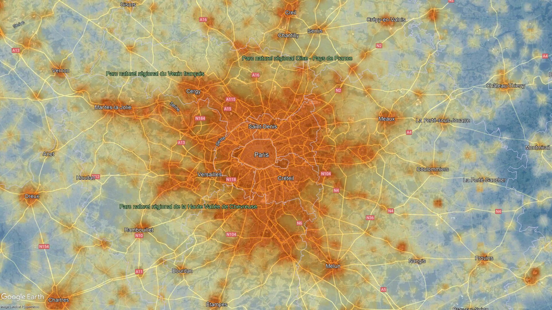

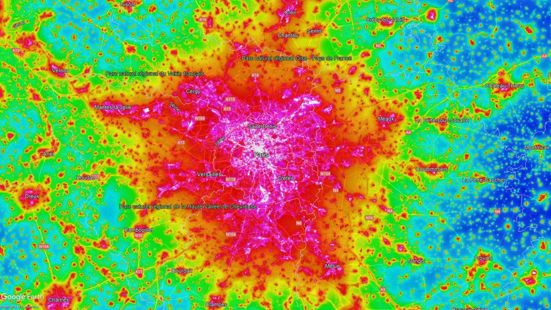

ici l'IDF AVEX
ici l'IDF DSL

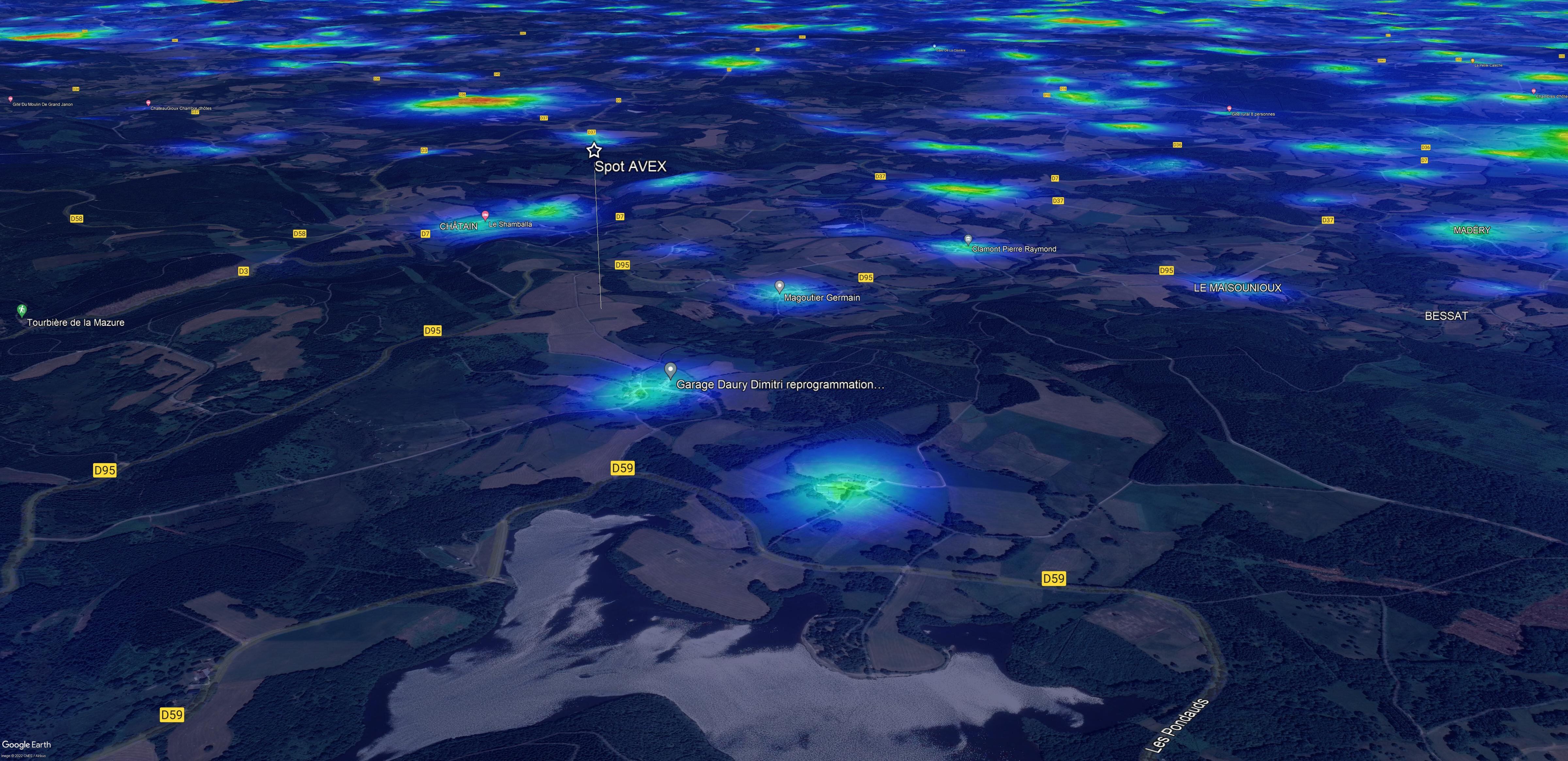

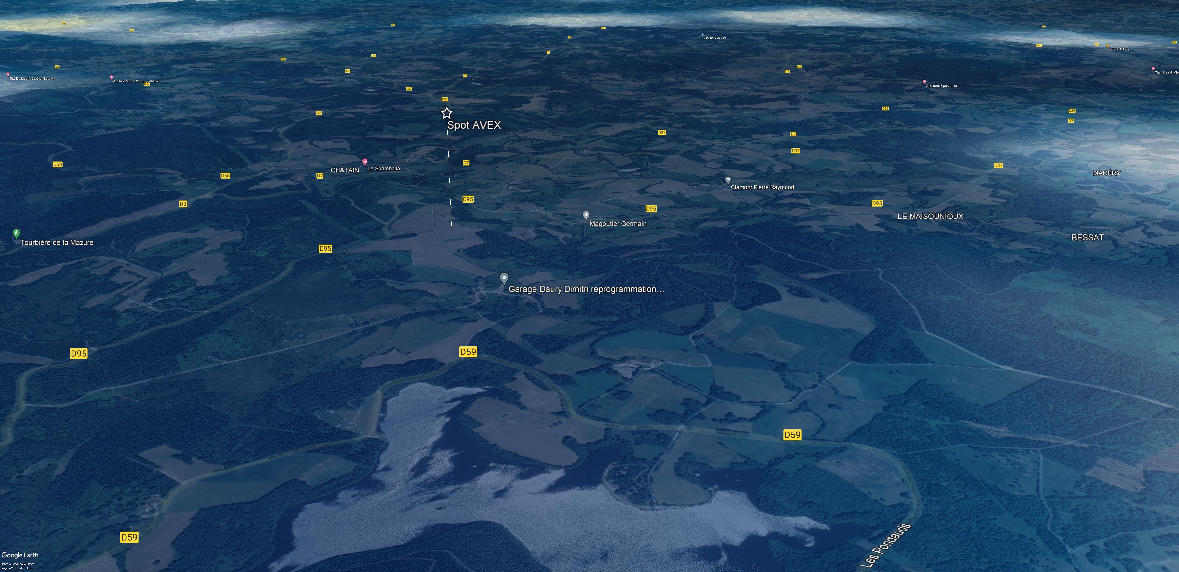

ici un coin perdu de la creuse

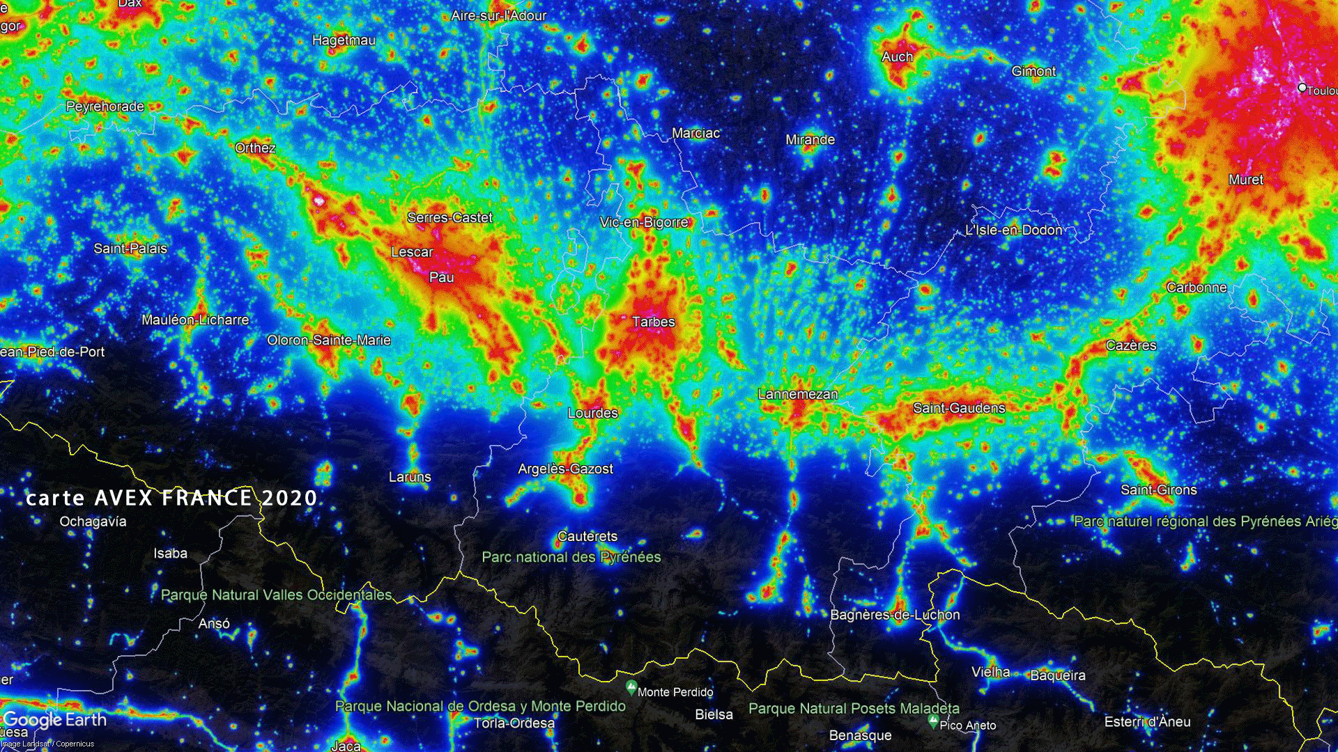

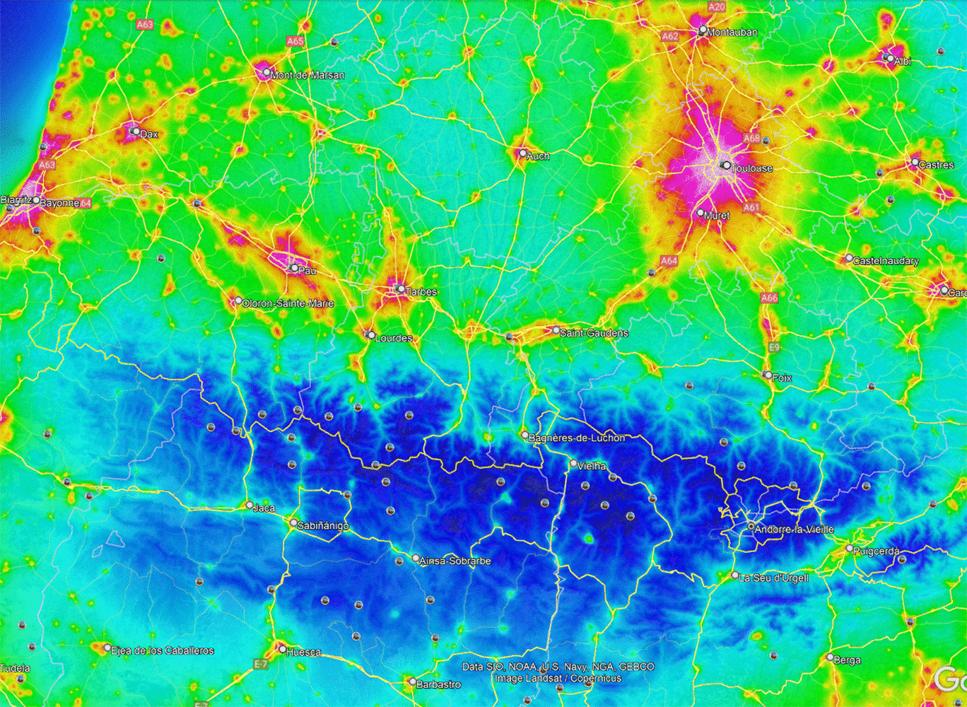

carte AVEX
la même chez DSL
l'avantage des cartes de DSL c'est qu'elles sont basées sur l'irradiance satellitaire
l'inconvénient, c'est que c'est vraiment de la basse def, aussi plein de petites sources de PL passent à la trappe
aussi les cartes DSL peuvent être plus flatteuse d'autant plus vrai que les cartes avex prennent en compte toutes les sources de PL allumé ou pas. En effet, elles rendent compte de la PL un soir d'hiver à 22h00, avant que les premières extinctions n'adviennent. Une autre façon de le dire est qu'elles prédisent le pire pour garantir le meilleur
les zones sombre AVEX sont garanties sombre. Aussi votre site sur la carte AVEX sera ce qui est indiqué sur la carte ou mieux !!! . Quand vous chercherez votre spot d'observation, avec la carte AVEX vous aurez que la garantie que la valeur indiquée sera celle indiquée sur la carte ou mieux... vous ne serez jamais déçu sur le fait que ce soi pire

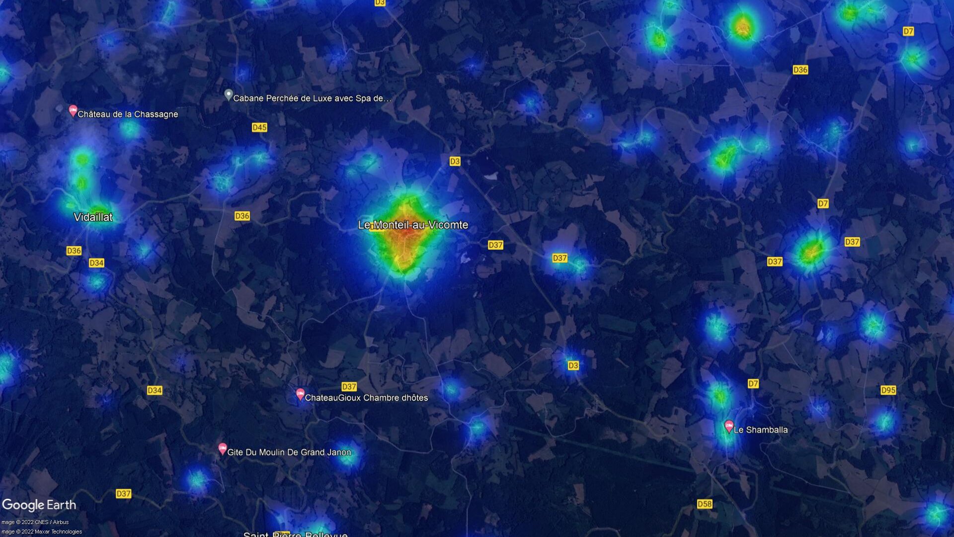

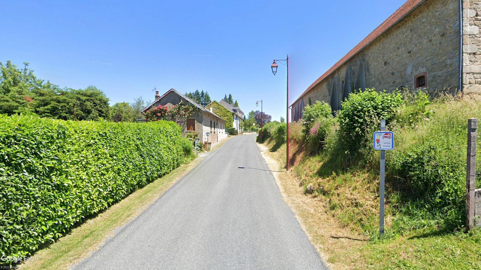

autre exemple
Monteil au Vicomte
ci dessous la carte avex

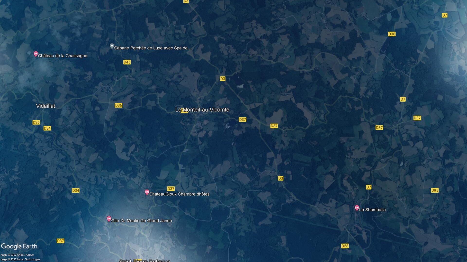

carte DSL :
et dans google street view :
ma conclusion est que la carte DSL un bon outil léger et pratique notamment sur les smartphones pour se faire une première idées
Bien que les carte avex soit tout à fait utilisable avec des téléphones portables, il faut reconnaitre qu'elles ont très lourde, mais en dernier lieu je pense que ce seront elles qui seront décisives sur le choix final d'un lieu d'observation, car plus précise

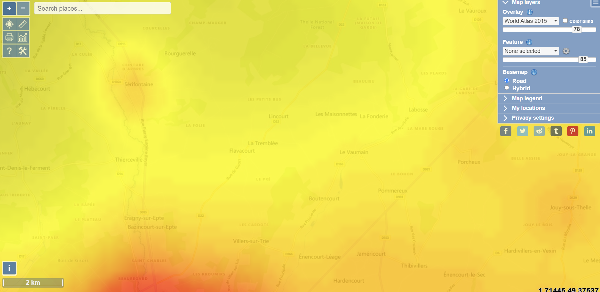

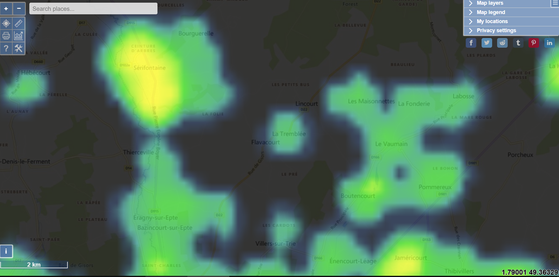

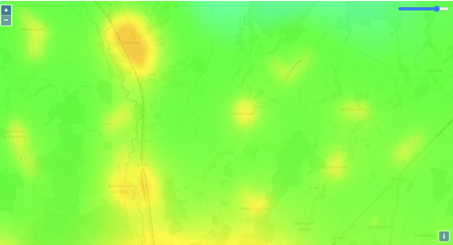

Elles manquent un peu de précision.
Exemple dans un coin que je connais:
(avec les données VIIRS 2021)
Le petit village au centre nommé "La tremblée" est en réalité une sorte de minuscule quartier un peu isolé de celui de Flavacourt juste à côté, qui est un petit bourg déjà plus important. La grosse majorité de la lumière est donc diffusée depuis Flavacourt et non La Tremblée.  Sans parler des frontières très carrées....
Avec leur données de "World atlas 2015" c'est pire, comme si le village n'existait même pas:

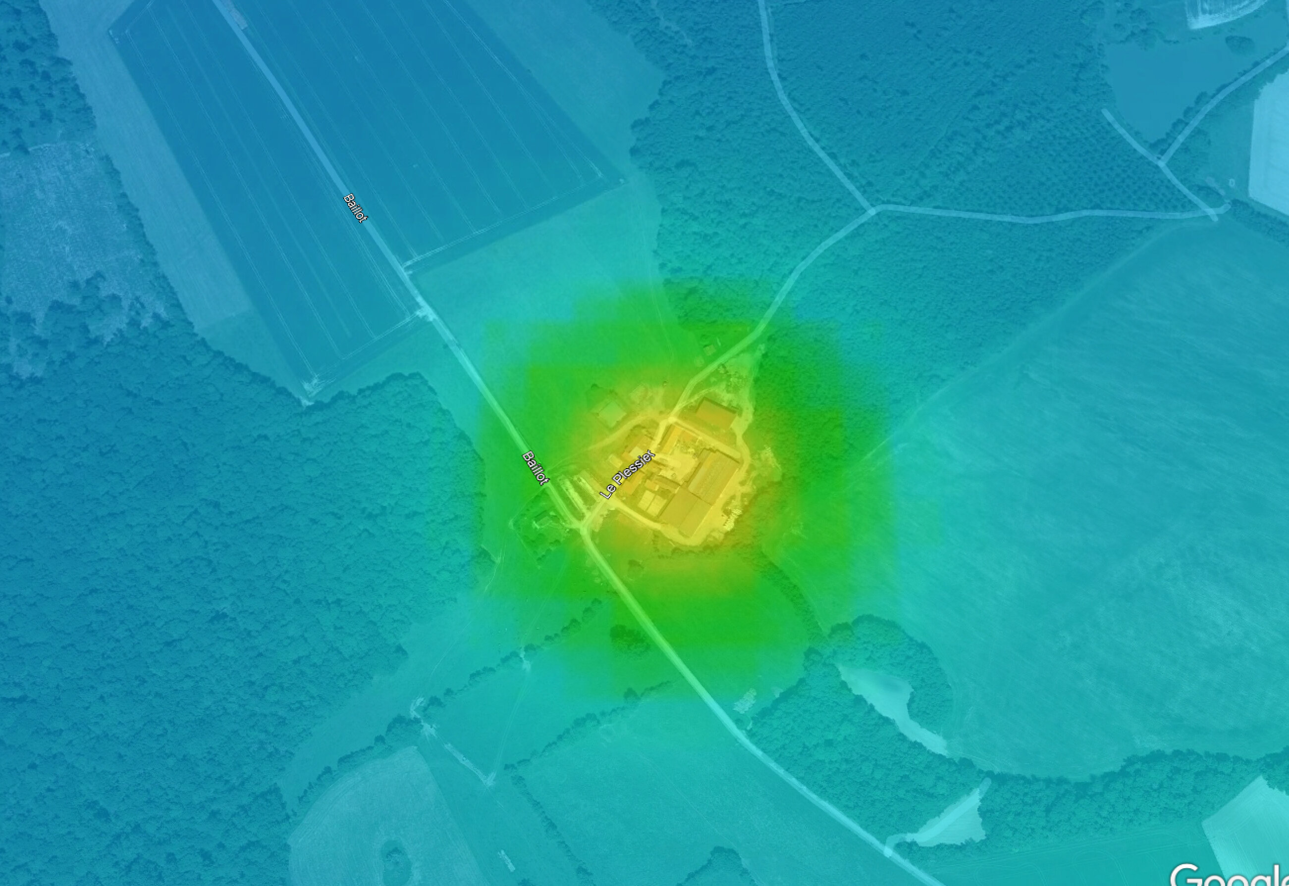

Alors que dans la même zone chez Avex on a bien la zone lumineuse sur le village et centrée correctement:

Pour ce qui est des cartes d'IdF citées dans le post, je trouve la carte DSL moins "agressive" que la carte AVEX, mais il y en effet un manque de résolution. C'est peut-être aussi l'effet "nouveauté" qui me fait dire cela, on est tellement habités aux cartes AVEX... En revanche, pour le site choisi, Monteil au Vicomte, ou le coin perdu de la Creuse, je préfère clairement la version AVEX...

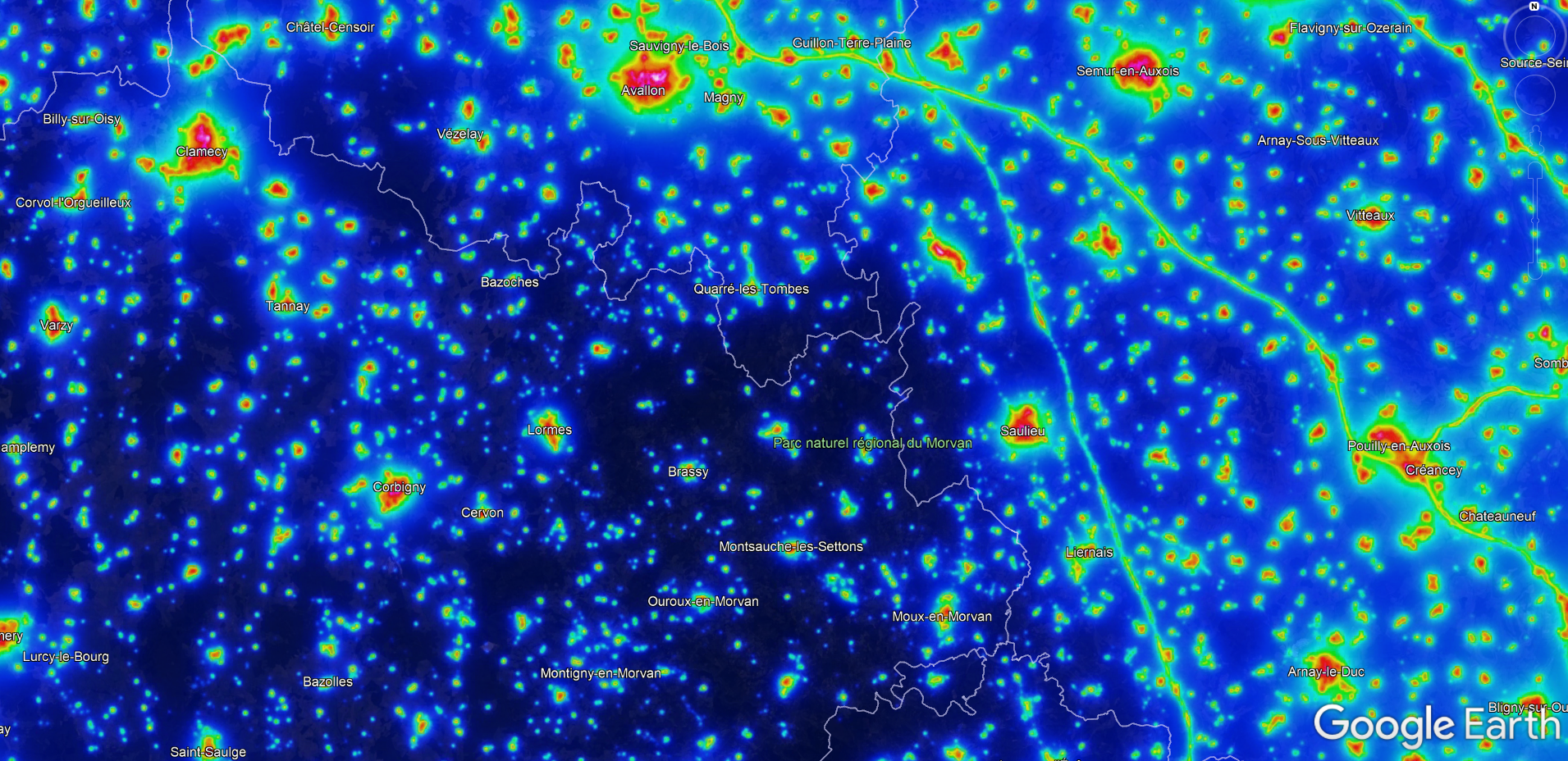

Tu fais partie de ceux qui connaissent le mieux le sujet pour te pencher dessus depuis des années. DSL apporte d'autres informations et travaille avec d'autres outils j'imagine. Est-ce qu'il y a moyen de faire un travail commun pour unifier les données et avancer encore plus sur le sujet et mettre à disposition soit gratuitement, soit à la demande (sous forme "d'étude", donc une prestation), c'est une autre question qui ne dépend que des relations que vous avez ou pas et de la demande qu'il y aura.
Pour la Bourgogne et disons le "territoire" Morvan (et c'est bien pour cela que je parlais de "territoire", vu qu'il s'agit d'une toute petite partie de la France), puisque je fais partie de l'équipe projet (intervenant extérieur bénévole), l'étude a pu être possible concernant les données sur les luminaires, uniquement parce que les 4 syndicats d'électricité/d'énergie des 4 départements administratifs ont joué le jeu et bien voulu fournir leurs données complètes, ce qui a priori n'est pas toujours le cas...

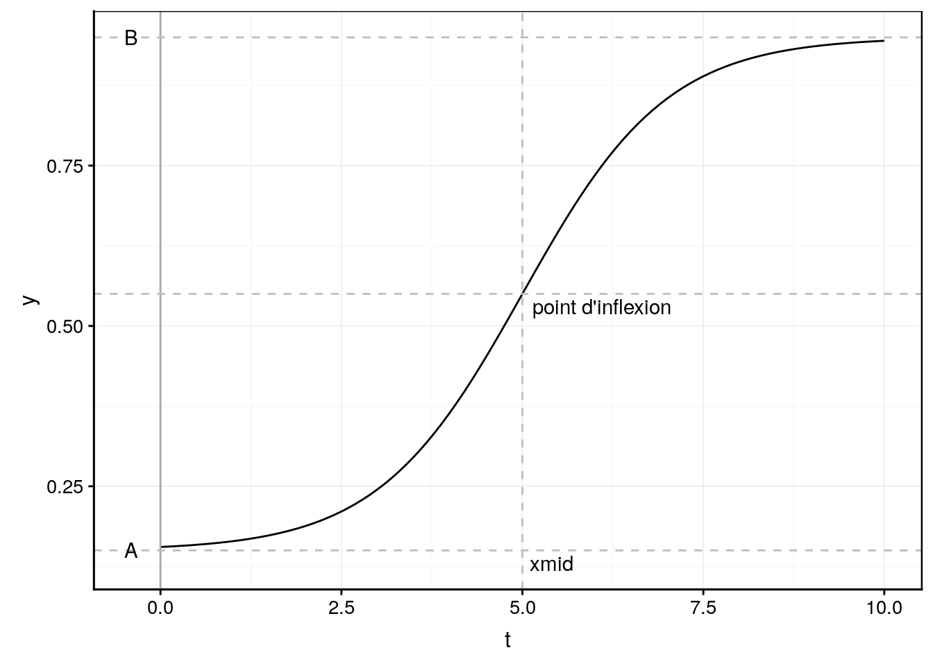

La difficulté avec l'altitude c'est savoir comment la prendre en compte, je ne sais pas si quiconque à une base scientifique pour le restituer de façon rigoureuse. Tu as eu une approche empirique il me semble sur  ce point (et ce n'est pas une critique, ça a le mérite d'être là).

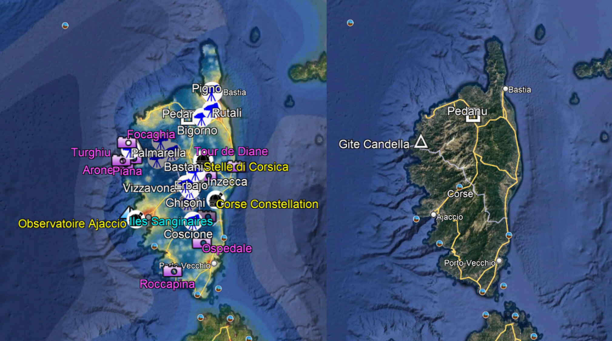

J'en profite en passant, on a fait une carte Google Earth avec des spots. Là aussi l'idée n'est pas de faire de concurrence à Avex, mais simplement sur la carte Avex les gens ont fait remonter des infos où ils observent, et souvent ils observent près de chez eux et ce n'est pas les meilleurs coins de France. Du coup il y a des zones excellente peu renseignées sur la carte Avex notamment en Corse (mais pas que).  Ce serait peut être intéressant à terme de fusionner les bases de données, je pose ça là comme idée, on en reparlera. Ca ne sera pas pour 2022, mais peut être un truc à faire pour 2023.
la comparaison ci dessus c'est avec le world Atlas, pas la carte de DSL.

Les deux cartes sont complémentaires car elles ne montrent pas exactement les mêmes choses. J'ai les deux dans google earth et c'est bien de les recouper.
 sauf que tu n'utilises (plus) les bonnes. les bonnes sont la :)  https://www.avex-asso.org/dossiers/wordpress/fr_FR/la-pollution-lumineuse-light-pollution/carte-de-pollution-lumineuse-de-la-france-2020
en outre tu utilises la version astrophoto plus bourrine
c'est une très bonne question.
et j'ai fais tourner mes méninges sur le sujet et fais plein d'essais / vérification.
mon CR est le suivant mais dépendant bcp des conditions atmosphériques. donc la règle est générale
mais en gros le modèle de décroissance en fonction de l'altitude est une sorte de sigmoïde "perso" qui démarre assez pentue
dans mon modele le sommet est  10km mais le point d'inflexion serait à 4000m et non 5000 comme le voudrait la courbe pure
le 3 premiers 1000 metres sont décisifs. Attention ce modèle est valable pour l'Europe. j'ai pu observer  qu'en zone montagneuse globale (Himalaya, cordillères) ce modèle doit être ajusté

Si tu superposes les deux cartes tu vois qu'il y a pas mal d'infos très locales et de nuances qui ne sortent pas dans la carte Avex
tététété
prend les bonnes cartes avant de lancer dans des comparaisons qui aient du sens ;)
ci dessous la comparaison  complète
je maintiens qu'une résolution spatiale plus haute est signifiante
Il y a 1 heure, jldauvergne a dit :
et franchement la carte Avex loupe vraiment le Morvan. .
je ne partage pas ton avi. c'est noir même en tenant compte du fait que tout est allumé ce qui n'est certainement pas la cas en vrai. c'est donc surement mieu en vrai)
 le GRESAC ( Grand REpertoire  des Sites d'Astronomie Communautaire) qui est intégré au base Europe 2016 et répond à ce besoin si j'ai bien compris ce que tu dis
mais je ne l'ai pas intégré au base france 2022. déjà parce que l'évaluation de la pl des sites du gresac date de 2010 au mieu
Oui voilà, ce n'est pas très scientifique du coup. Philippe Deverchère pense que l'altitude a moins d'incidence que ce que l'on dit généralement. Je reste assez convaincu du contraire et mon expérience récente dans le Morvan tend à le montrer.
Tu as mis quoi sur ton graph ? Altitude en X et magnitude en Y ?

Je regarde sur un de mes spots, ça montre la limite de la donnée géographique vs la réalité.
Le halo qu'il y a ici c'est une ferme sans lampadaire où tout le monde pionce la nuit. Il n'existe tout simplement pas.
Donc ce n'est pas parce que tu as une carte plus mouchetée que ça décrit la réalité.
Bref c'est ce que je disais plus haut, c'est bien d'avoir les deux et de consulter les deux. Si il y a des lumières en début de nuit elles seront sur ta carte, mais elle montre aussi des lumières là où il n'y en a pas parfois. un jour on aura peut être la carte des lampadaire, qui sait. Localement ça existe, sur Paris par exemple on l'a.
Je vois en tout cas dans la nouvelle version 2021 de ta carte que ça coïncide plus au niveau des bons coins avec les données DSL. Ca s'est bien.
et donc.... ça ne marche pas ?
1 je pense que ça marche bien quand même, les tests le démontre
2 ce que dit P.D; est basé sur quoi au juste ? y'a t'il une étude qui va dans ce sens ? des relevés ? j'ai quand même l'impression que cette déclaration contredis le retex de centaines d'observateurs....
je ne suis pas docteur je n'ai pas pas le outils pour produire de la science bien grasse :) mais base de physique sont très juste et base de mth tres tres largement insuffisante
en revanche j'ai deux yeux qui fonctionnent tres bien, du bon sens et des centaines d'occasion de tester / valider (ou corriger le cas échéant) mes suppositions
j'ai étudié les études faite par un vrai scientifique sur la propagation de la lumière  depuis le sol dans une atmosphère, je les aient lue avec gourmandise
mais .... je trouve qu'elle ne correspondent pas à la réalité observable sur le terrain.
je pense que les scientifique qui fond leurs études n'ont pas suffisamment éprouvé leur théorie à la réalité de l'atmosphère vraie, hétérogènes dans l'espace et dans le temps
j'ai appliqué une de leur algo sur un set de mes donnée, ça marchait pas bien (je te rassure ça ne disais pas le contraire du résultat attendu), mais je trouvait que ça fonctionnait mal par rapport au mesures que j'ai pu faire, les courbe de décroissance ne collaient pas avec mes mesures  / observation (a mosn que ce soi mon set de donné qui soit par ou mal utilisable avec son algo, c'est possible). mon algo de décroissance je l'ai donc basé sur des gaussiennes multidimentionnelles (9 dimensions pour les dernière carte France 2020). j'ai maintenant une nombre de retour suffisant des la parts des utilisateur confirmé pour confirmer que ça marche bien, mais oui c'est purement empirique.
n'étant pas suffisamment équipé neuralement pour faire de hautes études scientifiques, je ne sais pas faire autrement. toutefois  il faudra que les scientifique qui etudient le soucis sortent un peu plus de leur labos pour confronter la théorie à la réalité observable
Encore une remarque. Sur les Alpes, les deux cartes divergent assez notablement, dans la tienne certaines sources n'apparaissent pas. Sans doute des infrastructures éclairées en montagne.
Je regarde sur un autre spot que je connais, l'Isoard, sur ta carte c'est en zone noire et pas sur celle de DSL et là l'info de DSL est plus juste. Le ciel là haut m'avait vraiment déçu (c'est bon dans l'absolu, mais moins bon que ce que laisse espérer l'altitude). J'ai l'impression que la façon de tenir compte du relief rend tout bon et gomme les nuances que l'on peut observer dans la réalité qui pour le coup ressortent dans la carte DSL.
ce n'est pas ce que j'ai dit. j'ai dire qu'elle était plus précise.  j'ai surtout dis que la carte correspondait  a une situation hivernale  avant 22h00
heure ou l'activité humaine est encore signifiante y compris dans les fermes (je le sais car j'en 4 dans mon champs de vision depuis chez moi). je sais c'est pratique, et je le revendique
Si ça peu émettre de la lumière, alors pour moi ça émet de la lumière. si ta planté ton télescope a 500m de la et que tu te prend des phare ou des spots car l'éleveur du coin va donner du fouin a ses betes, ben c'est la merde. les carte garantissent que le meilleur
les carte avex peuvent que tres difficilement prendre en compte la temporalité de l'éclairage. c'est théoriquement possible mais exige un nettoyage des donnée  extrêmement laborieux un jour je le ferais car en effet les extinctions se multiplient
mais ou trouver un fichier cohérent qui regroupe TOUTE les extinctions. j'espere juste que ça ne va pas changer trop souvent en fonction des humeurs des un et des autres car bordel c'est vraiment la merde à faire
