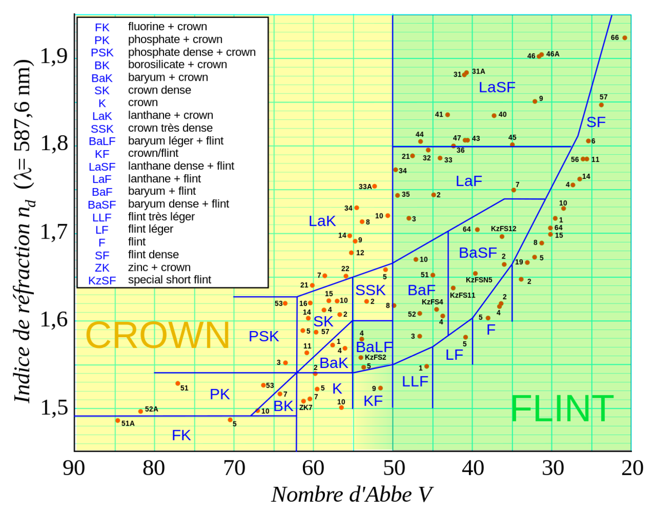

NOTE : à la même période Meade sortait sa gamme de Lunettes APO, dont un modèle 102/920 ED EMC 😁 curieux non?
Avec un montage en verres de chez Hoya, ED/FK01(Fluorite Crown dans le tableau ci-dessous) à l'arrière et un CrownFlint KF3 à l'avant.
Source : Notice Meade
La même chose chez Vixen? difficile à vérifier....
NOTE : j'ai eu ma réponse par Vixen Japon (30/03/2023)
Doublet Fraunhofer (air spaced) CrownFlint Schott KF-3 (AR) -ED FluoroCrown Hoya FCD-1 (AV).
. Traitement du doublet optique : antireflet multicouche MgF2 (lentille ED).

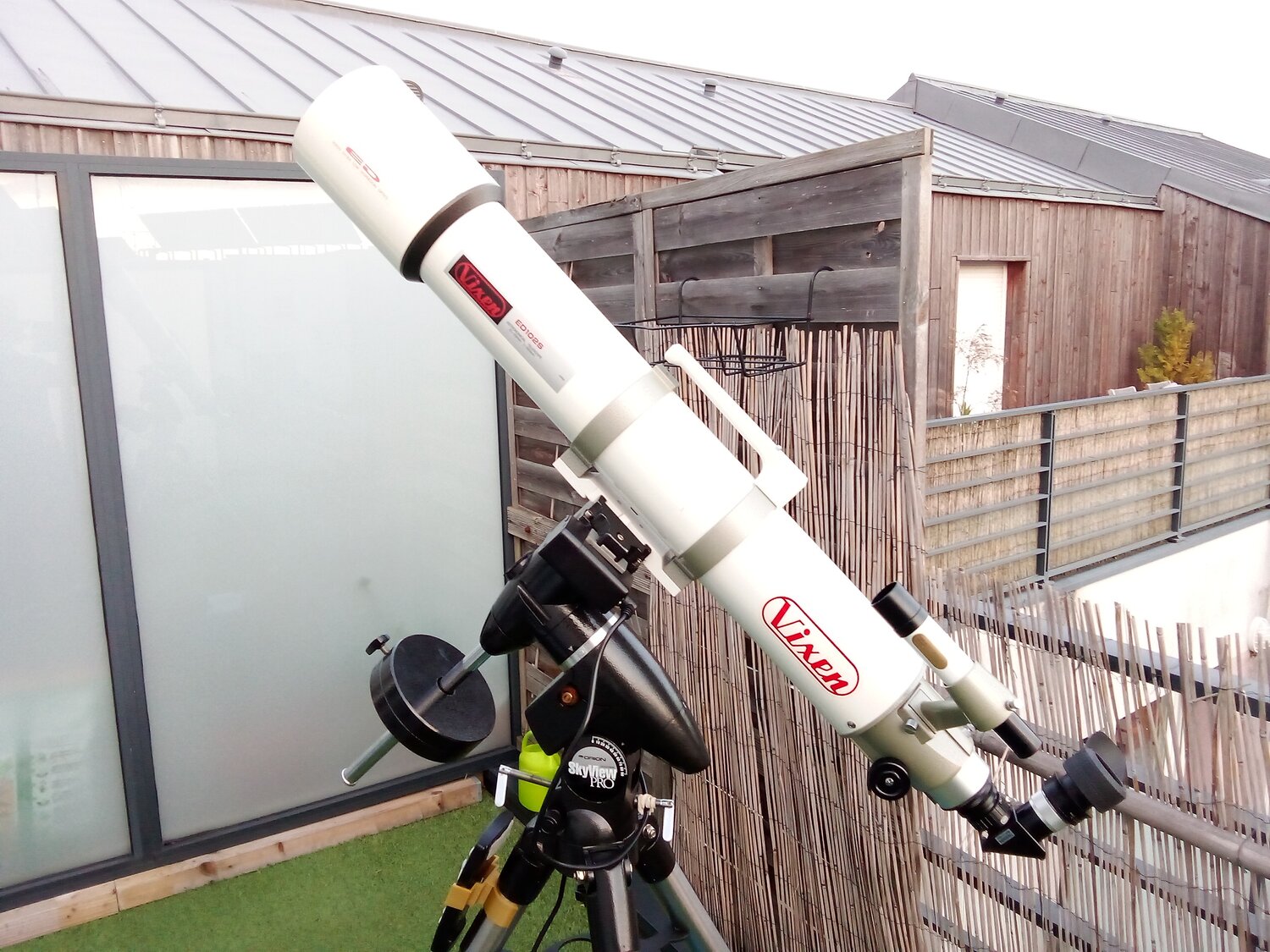

Première observation dans de bonnes conditions avec la ED 102, Jupiter et un super spectacle de Io et surtout de Ganymède en transit avec son ombre.
De X 130 à X 184.
Très bon contraste et un piqué excellent, de bien fins détails dans les bandes, des nuances tout en finesse... le meilleur réfracteur que je n'ai jamais eu pour être clair.
Un peu de CP en milieu urbain, M37/M38/M42/M45, étoiles comme des épingles, colorées....
Un contraste qui fait bien ressortir la nébuleuse et sans aucun filtre...
j'ai hâte d'être sous un ciel bien noir.
Collimation impeccable, image intra/extra quasiment identiques et sans couleurs.
Test sur Capella, aucun chromatisme détecté.
Bilan : un qualificatif APO qu'elle mérite 👍

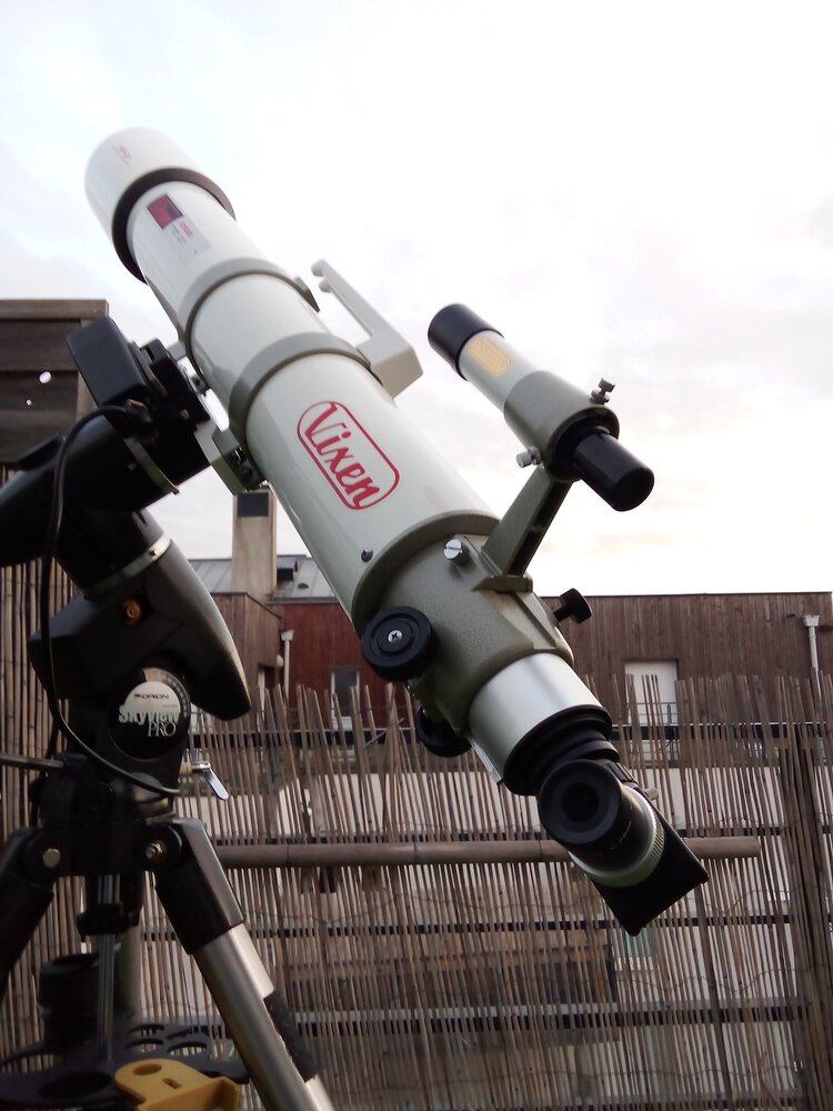

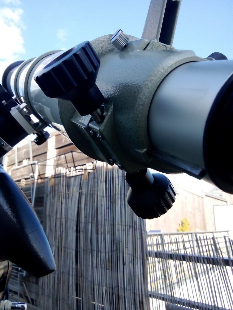

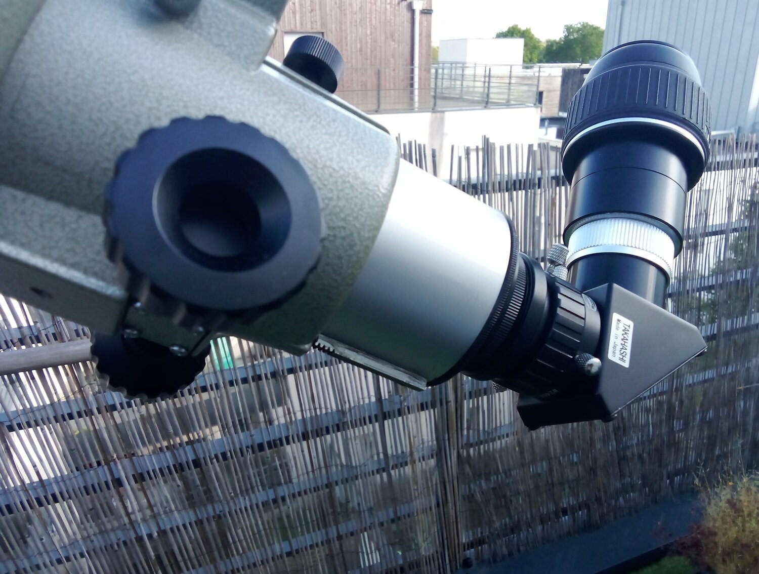

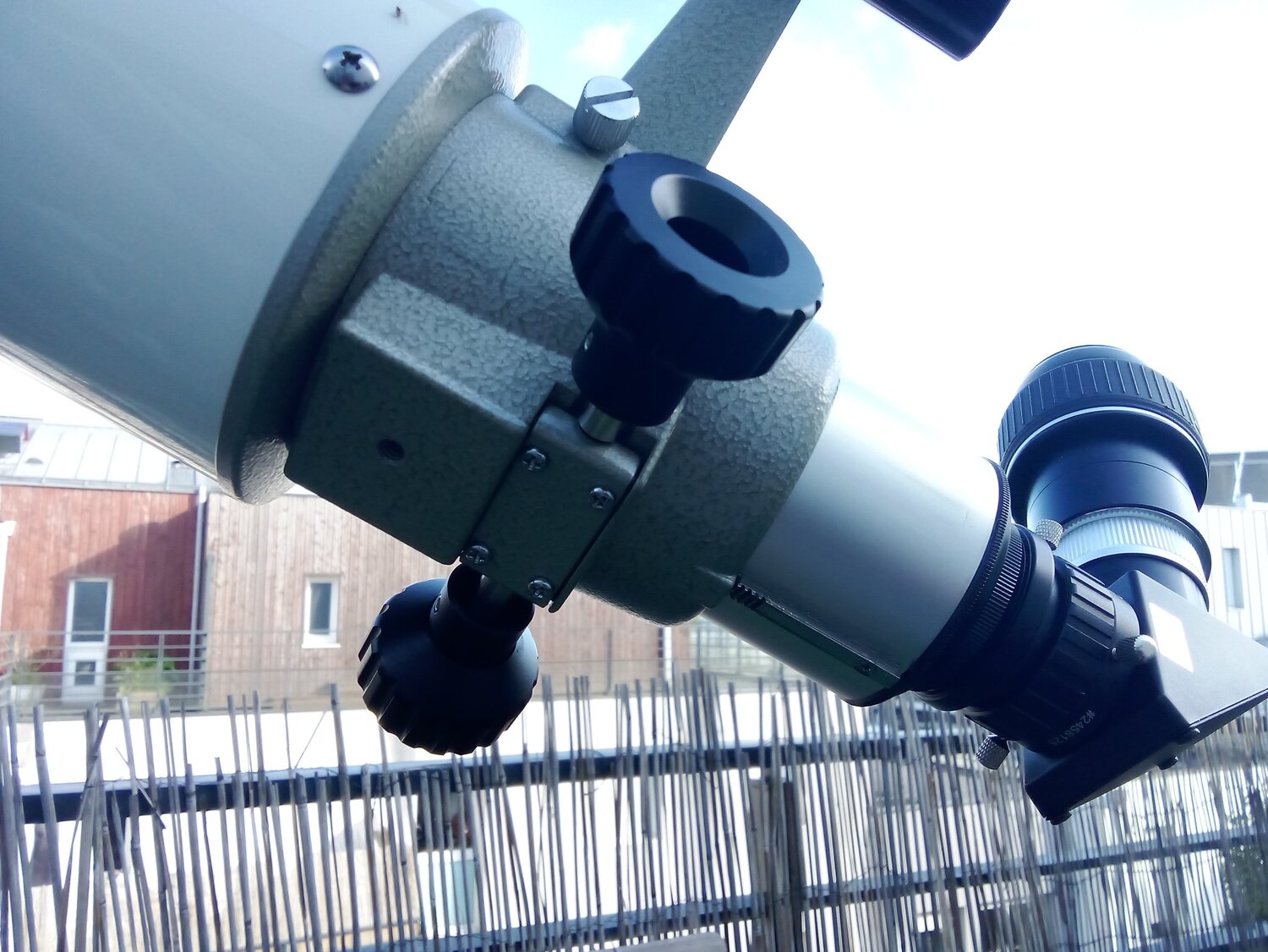

Me revoilà...
J'ai reçu aujourd'hui d'Allemagne de la boutique Astrogarten, un nouvel axe et ses molettes pour le PO de ma Vixen ED102S.
En effet le pignon d'entraînement de celle d'origine présentait des traces d'usure du à son âge canonique.
En fait c'est l'axe et les molettes de Map des Vixen actuelles qui est 100% compatible avec ma Lunette, niveau qualité c'est du solide avec des molettes en métal plus imposantes et non plus en plastique, un axe plus costaud (légèrement plus gros), c'est plus lourd du coup ! J'ai senti la différence quand je l'ai tenu dans ma main, c'est très net.
Un vrai bond qualitatif.
Bref, installé et opérationnel pour ce soir.
Quelques images :

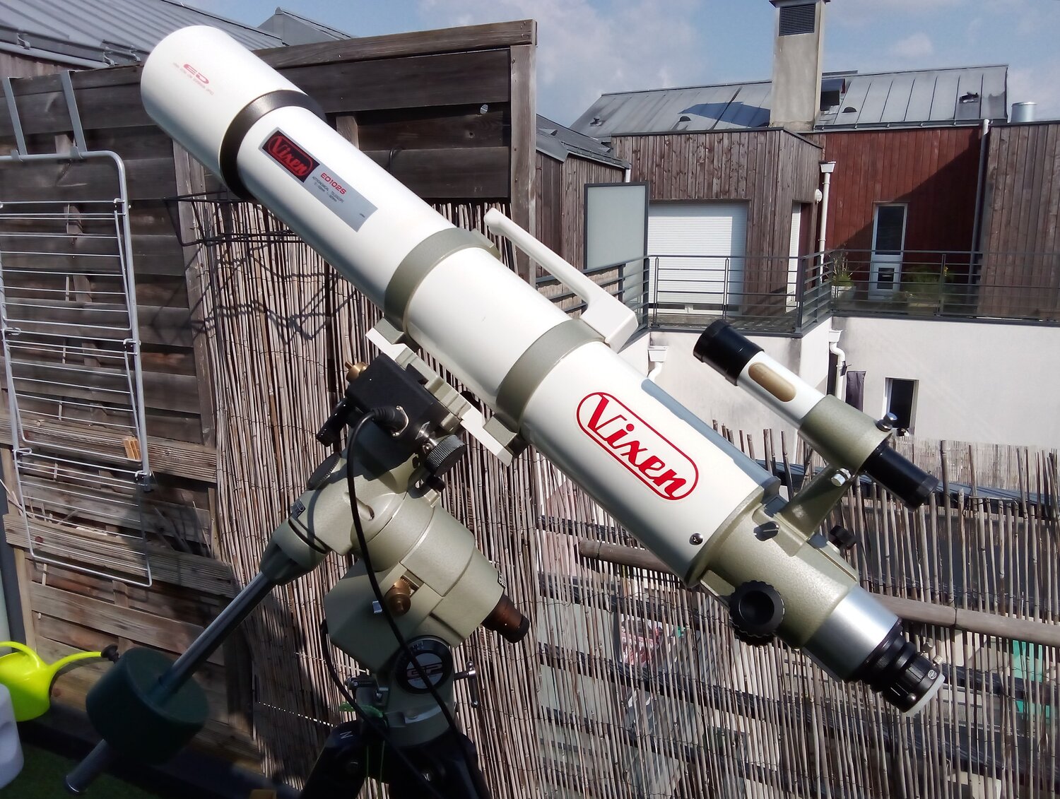

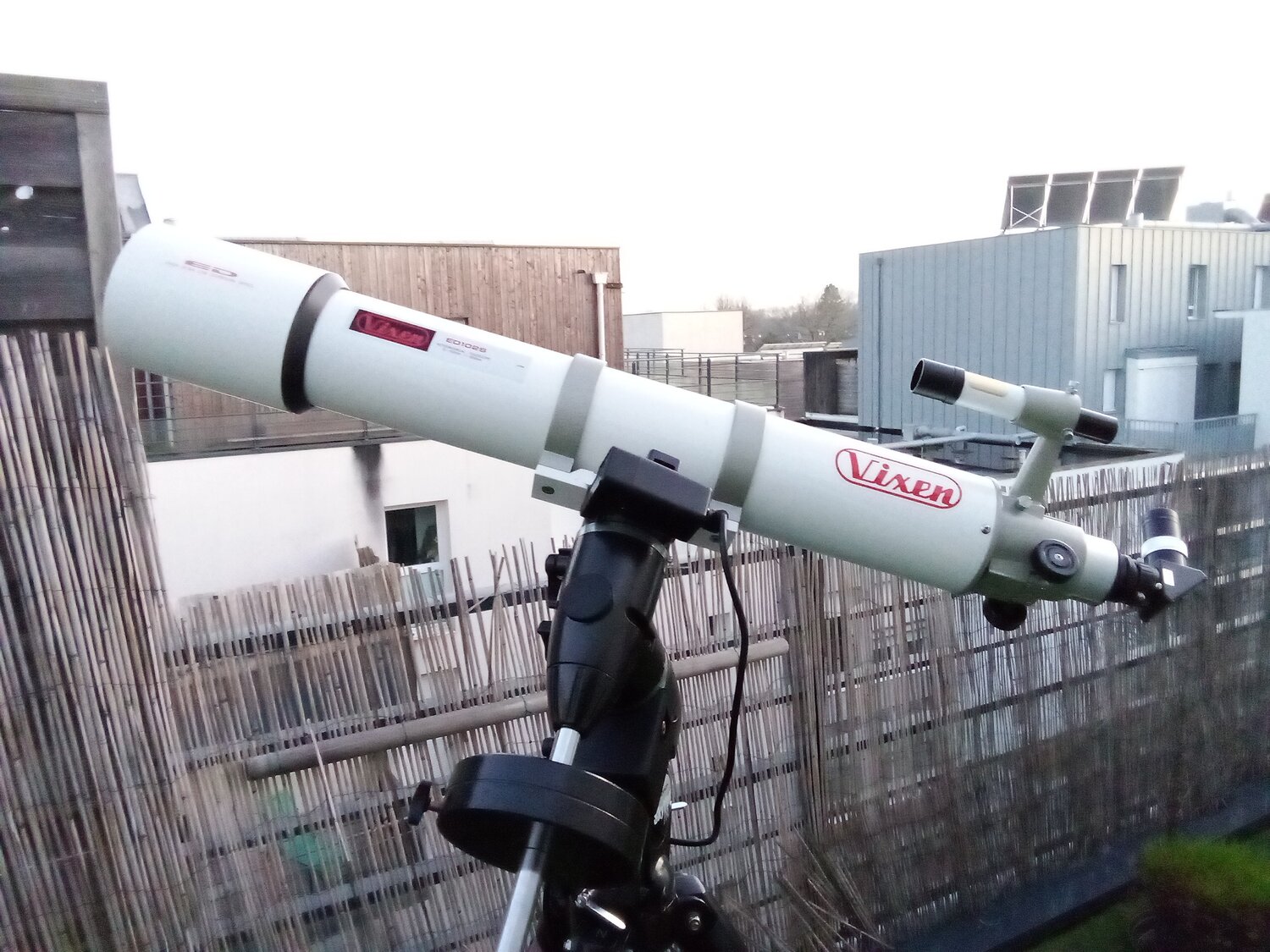

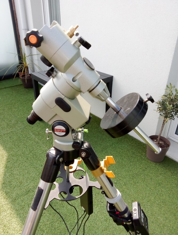

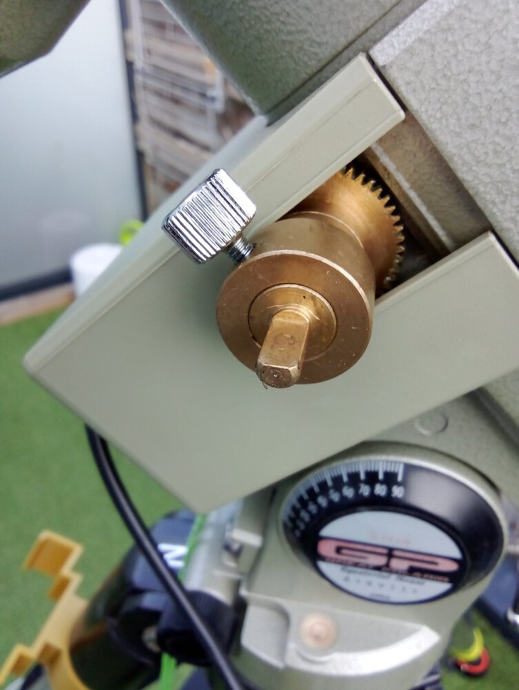

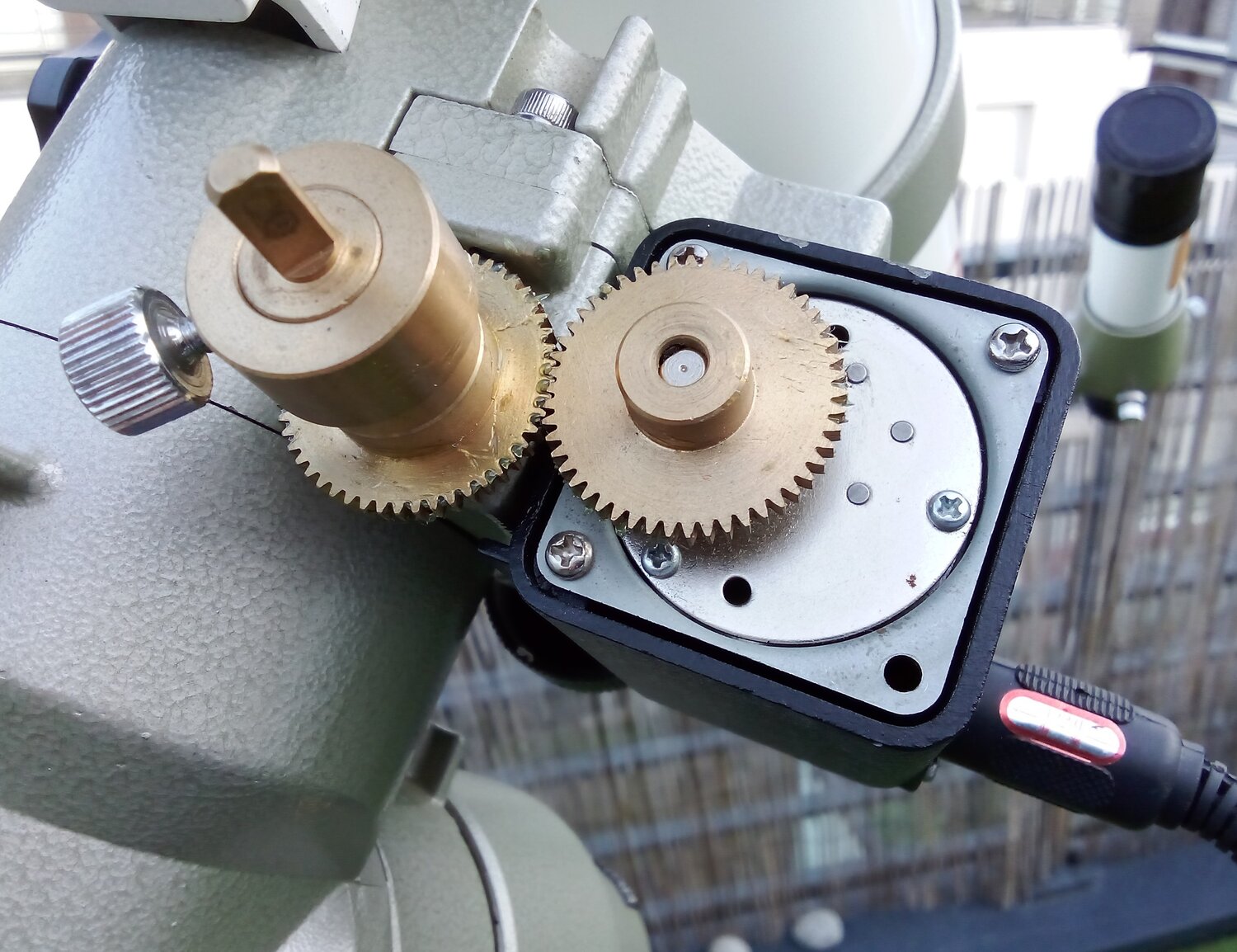

Je continu mon setup 100% Japan vintage Vixen...
... après la Lunette, les molettes et l'axe de MAP...on arrive à la monture 😁
Reçue ce jour grâce à la surveillance sans faille de l'ami @adamckiewicz, un grand merci à lui 👃👍
Une superbe Vixen GP en très bon état et motorisée AD/DEC, le trépied bois arrive bientôt.
Me manque les contrepoids d'origine...
J'évite la raquette DD1 d'origine fragile aussi, cool.

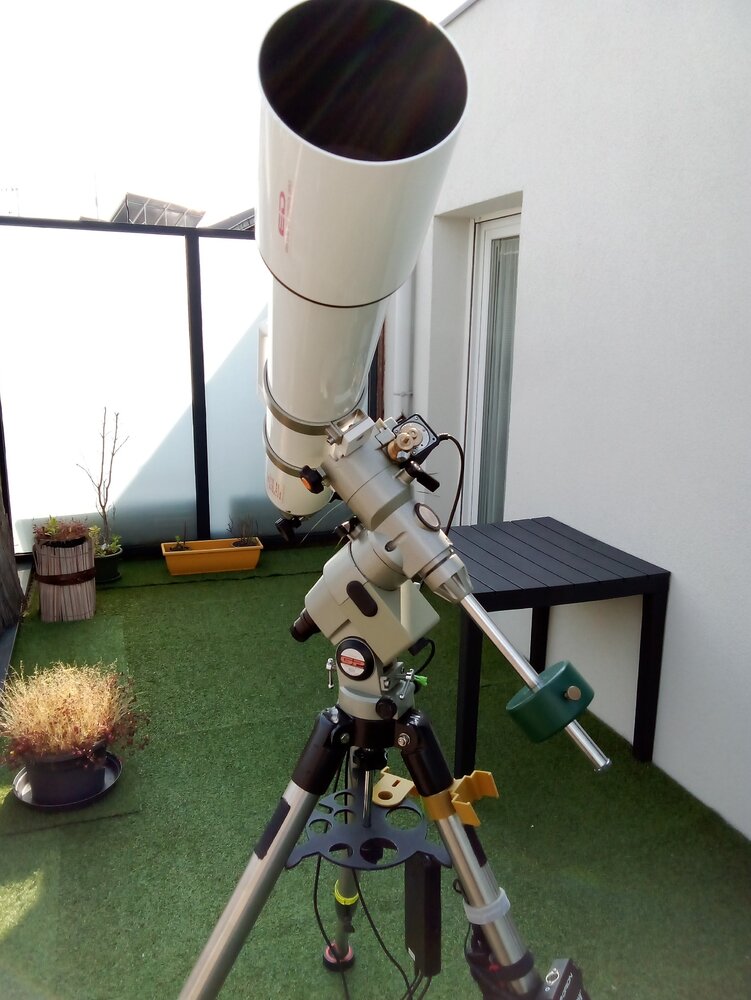

Superbe Set Up👍
Une fois que tu auras le binôme monture GP et trépied en bois cela aura de la gueule
J'ai un Set up un peu équivalent, sauf que la lunette n'est pas une Vixen... Désolé
En tout cas, bravo😁

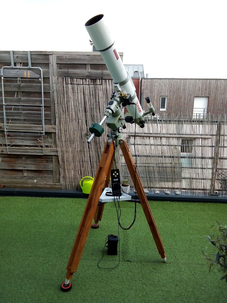

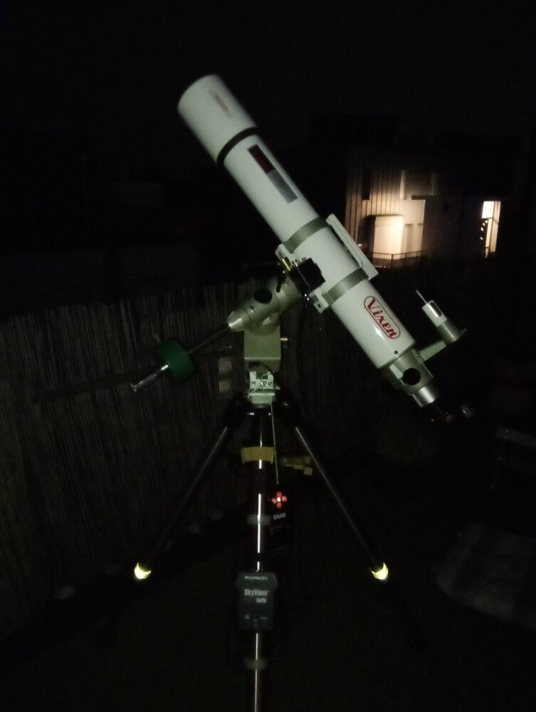

Premiers essais de suivi en visuel de X92 à X180, c'est quasiment nickel.
Le viseur polaire je ne le connais pas (il y a l'octant!) pas sûr qu'il soit valide de nos jours, j'ai fait comme avec celui de ma monture SVP GoTo.
Cela suffira amplement pour du visuel.
Sinon monture silencieuse, un chouille de Backlash en AD, stabilité parfaite.
Validée.
Manque plus que le trépied bois.

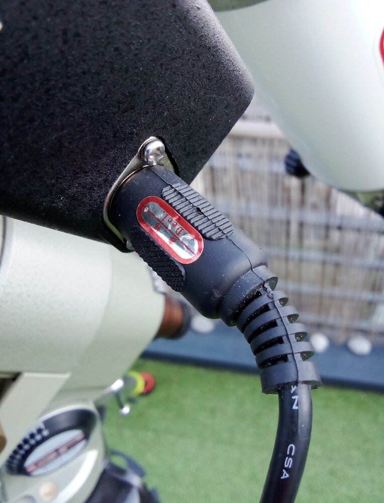

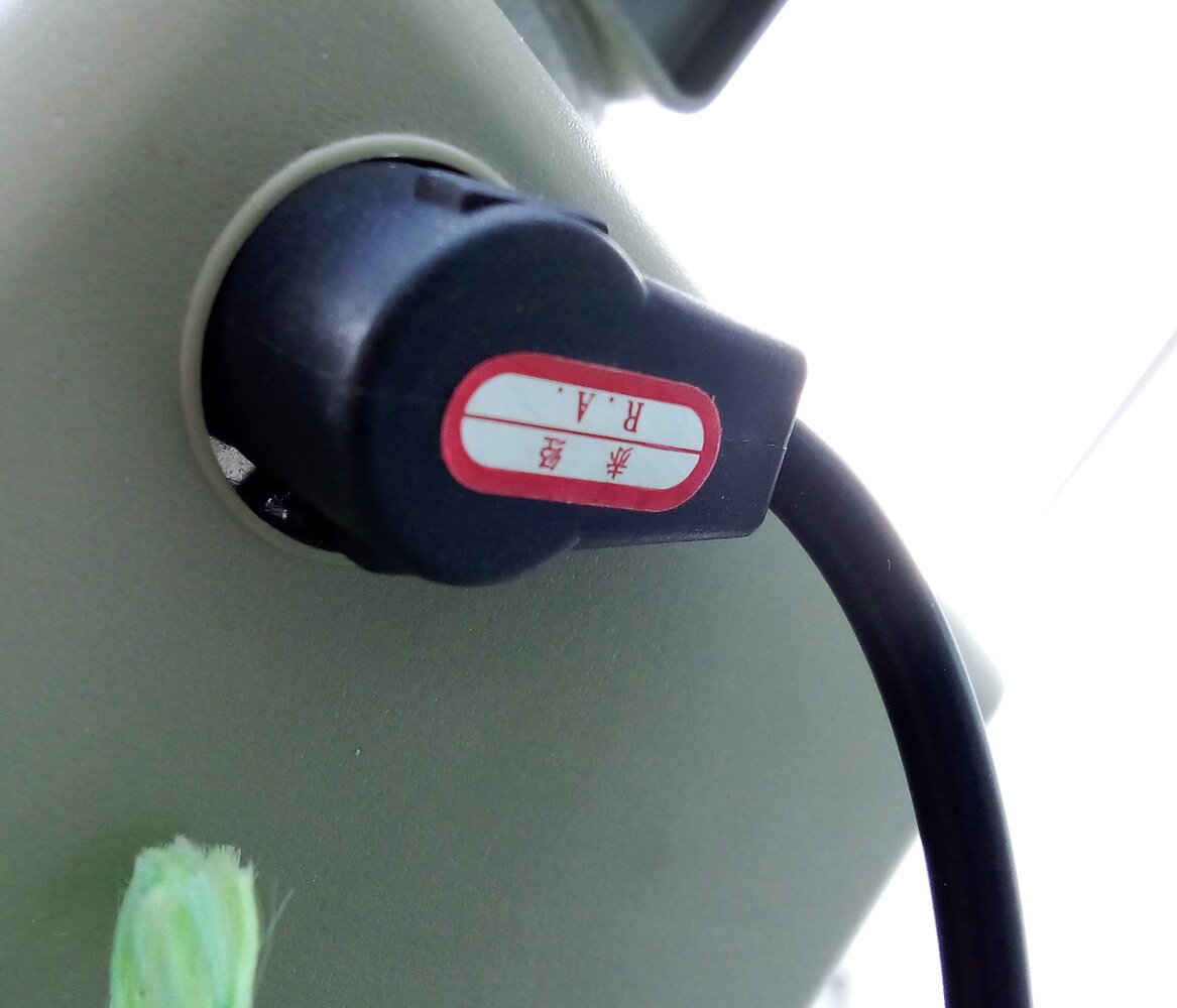

@Guilaume aucun risque de ce type avec Vixen, je n'ai pas de boîtier électronique, tout est dans la raquette.
A ce sujet ma raquette est la même que celle que propose Bresser , copie conforme de la DD1 mais à une différence importante prêt : l'alimentation piles et secteur est une polarité + au centre et ça c'est cool.
Pas obligé d'utiliser 8 piles R20 qui reviennent chères à la longue 👍
