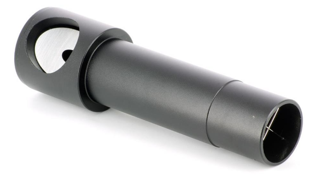

Inutile de s'embêter avec un laser pour ce télescope, un cheschire sera bien plus efficace (et ne tombera pas en panne). Ou mieux encore, un simple bouchon de porte oculaire 1''1/4 percé d'un trou en son centre.
Laser
- Coût = 100%,
- Facilité d'utilisation = 25% (à cause du réglage du laser qui n'est pas aussi simple qu'on le pense)
- Précision de la collim : 75% (il faut savoir le régler et ce n'est pas si simple que ça, ne permet pas une collim complète)
- Satisfaction de l'astronome amateur = 75%,
- Risque de panne = 50% (batterie HS, trop froid pour le laser, laser HS),
- Satisfaction du geek = 100%.
Cheschire
- Coût = 50%,
- Facilité d'utilisation = 80% (dans le noir, il faut éclairer, c'est pas difficile mais ça rend l'opération un chouya plus compliquée)
- Précision de la collim = 95% (il faut respecter les étapes, mais tout se fait avec cet objet)
- Satisfaction de l'astronome amateur = 100%,
- Risque de panne = 0%
- Satisfaction du geek = 10%
Bouchon percé
- Coût = 0,00001%,
- Facilité d'utilisation = 100%
- Précision de la collim = 90% (pour le 130/900, d'autant moins que le diamètre est gros, ne permet pas une collim complète)
- Satisfaction de l'astronome amateur = 90%,
- Risque de panne = 0%,
- Satisfaction du geek = 0%.
PS : critères purement subjectifs !
Voilà.

À part ma réponse, je suis d'accord avec Fred: un oculaire de collimation (Cheshire+viseur) est poins cher et plus précis que la plupart des collimateurs laser, sauf pour régler l'inclinaison du secondaire qui est moins importante en observation visuelle. Le collimateur laser reste toutefois plus pratique surtout dans l'obscurité.
Il y a 2 heures, sixela a dit :
+ 1. Et c'est pour cela que comme j'aime pas perdre de temps, sur mes Dobs, je fais tout au laser... Le moins cher, l'Antares que j'ai depuis bien longtemps et le Geoptik en secours, les 2 se ressemblant... énormément !
justement, la question qui tue; comment savoir que l'on a un bon cheschire ou un bon laser, et surtout comment les régler si eux aussi sont "mal collimatés"?
Un cheshire ne se collimate pas. Il est d'origine correctement construit ou pas.

Le 04/01/2023 à 17:54, Fred_76 a dit :
Note que ci-dessus, il s'agit d'un bouchon de porte oculaire percé (vendu à prix d'or avec le laser)
tu n'as jamais du avoir cet oeilleton dans les mains ;)
On est bien loi du bouchon percé.
@nicolas1423 si tu veux le top pour la collimation, il faut soit un ensemble autocollimator  cat's eye, soit un ensemble autocollimator farpoint , c'est redoutabl de précision, et ça corrige la collim dans tous les axes et plans.
franchement, en collimation optique il n'y a pas mieux. Et celui qui me dit qu'il fait aussi bien avec un laser, c'est qu'il n'a jamais vérifier sa collim avec un autocollimator.
sinon le collimateur "electronique" ocal (c'est une camera de collimation) est vraiment super, mais avec ces outils tu vas devoir débourser plus cher que ton tube pour le régler.
Si tu veux un très bon cheshire, il y a le telecat catseye, mais encore une fois, c'est pas donné.

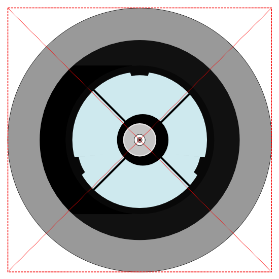

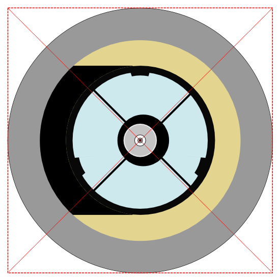

Le 12/01/2023 à 12:43, sixela a dit :
Il faut centrer l'image de l'oeillet sous le PO
Pourrais tu préciser cette partie please ? Je ne vois pas ce que tu veux dire. Pour moi le réglage de l'inclinaison c'est quand tu vois ton miroir secondaire bien rond dans l'oeilton de colim et pas ovale. Je me trompe peut-être ? Merci !
Pour la collimation axiale, tu te trompes. Pour que le plan focal soit bien perpendiculaire à l’axe du Porte-oculaire, l’axe du PO doit pointers vers le centre du primaire, et l’œillet doit donc être centré sous le PO.image.png.960419804f3c8f48b88eeda4c50726f7.png
Et l’inclinaison sert à faire ça (en déplaçant l’image du primaire et donc l’image de l’œillet).
Bien sûr il y a une affaire de placement aussi, qui doit permettre de mettre le secondaire bien au centre autour de l’image du primaire quand elle est centrée, mais ce n’est pas en inclinant le miroir qu’on règle ça.
En plus quand on fait la collimation axiale on voit souvent à peine le secondaire même (il y a du noir autour et dedans, et parfois le viseur réticulé cache le bord du secondaire s’il est long).
Modifié par sixela

@sixela
Ok compris. Merci pour tes explications ! En gros ce que tu expliques est bien ce que je fais. Je manque de précision car je n'ai pas de réticule mais sous mon œilleton de colim j'ai 4 repères qu'on retrouve sur l'image projetée. Je sais pas commebt expliquer. Mais ça m'aident a centrer. C'est un peu olé olé mais ça fonctionne 😁
Il y a 2 heures, davydivix a dit :
non ca c'est la rotation du secondaire (après avoir orienté correctement le secondaire, celui ci doit apparaitre bien rond et pas ovale. Ca se verifie mieux avec un concentrer)
