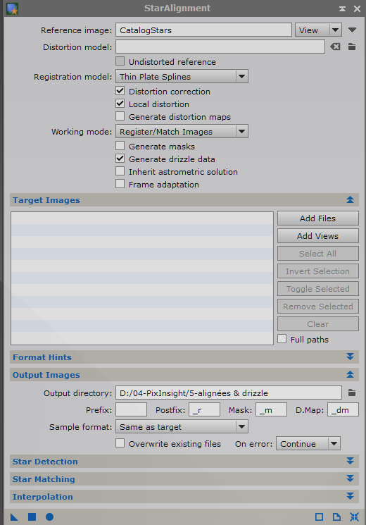

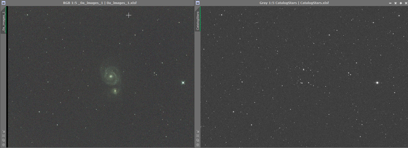

C'est quoi la carte synthétique ?
Comme son nom l'indique, une carte d'étoiles générée par PixInsight. Elle est construite à partir d'un catalogue et utilise les coordonnées astrométriques de tes brutes ainsi que les dimensions de l'image : Script/Render/CatalogStarGenerator
Ca sert surtout pour les mosaiques mais je l'utilise maintenant pour aligner mes brutes, c'est l'image appelée CatalogStars.
Je génère cette image dès que je besoin de cette référence pour la registration (alignement). Plutôt que de prendre celle qui a la meilleure FWHM de chaque série de filtres puis d'aligner chaque image stackée sur la luminance, j'aligne tout dès le départ sur cette référence unique.
La distorsion à la registration permet de rattraper un peu de défauts..
