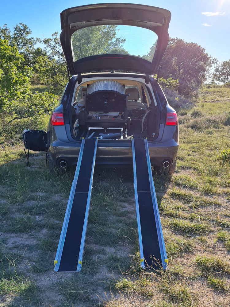

J'ai adopté des rampes :)

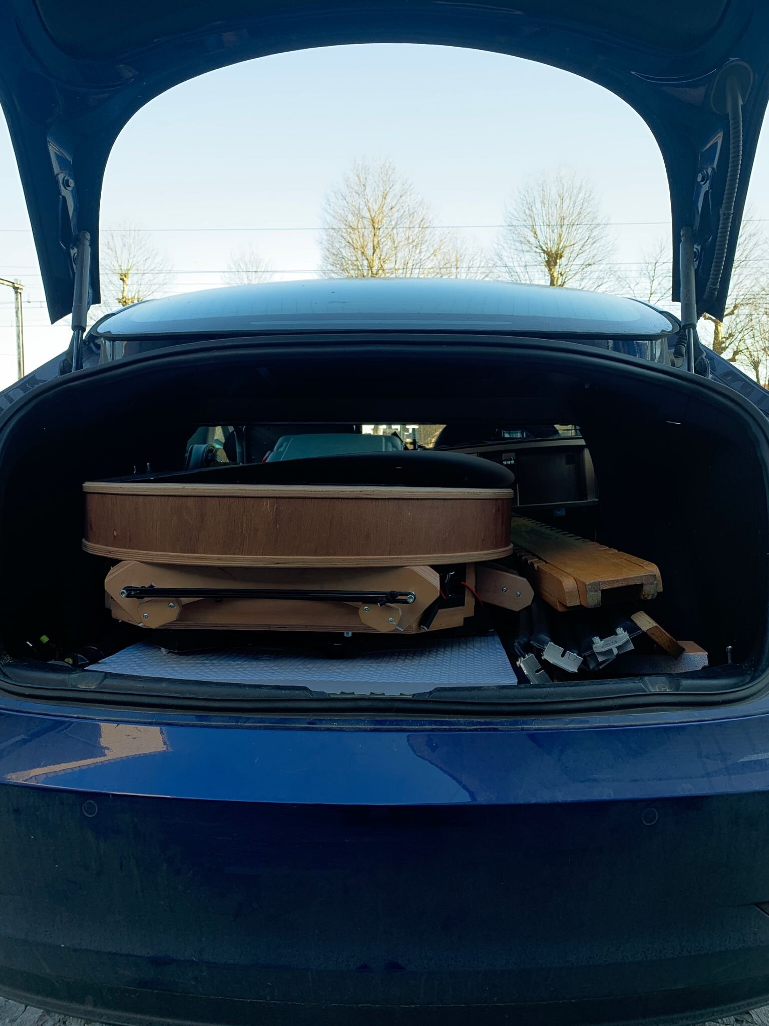

Tesla Modèle 3, coffre de 46cm de haut, T508:
La caisse à miroir fait 22 kg, pas difficile à sortir soi-même.

il y a 1 minute, sixela a dit :
La caisse à miroir fait 20kg, pas difficile à sortir soi-même.
20kg c’est chouette, ils sont bien ces sumerian ! Miroir fin? 20kg c’est le poids d’un miroir standard de 500 non?
En Alkaid, mais le Canopus va plus loin.
Et ce n'est pas un miroir "standard". C'est un Lockwood f/3.72 de 41mm d'épaisseur, pas un GSO qui pèse bien plus. [J'ai repesé: 22 kg, dont 16 pour le miroir.] Je visais encore plus fin mais c'était une ancienne galette (en vrai Pyrex Corning, une antiquité) avec un prix intéressant.
