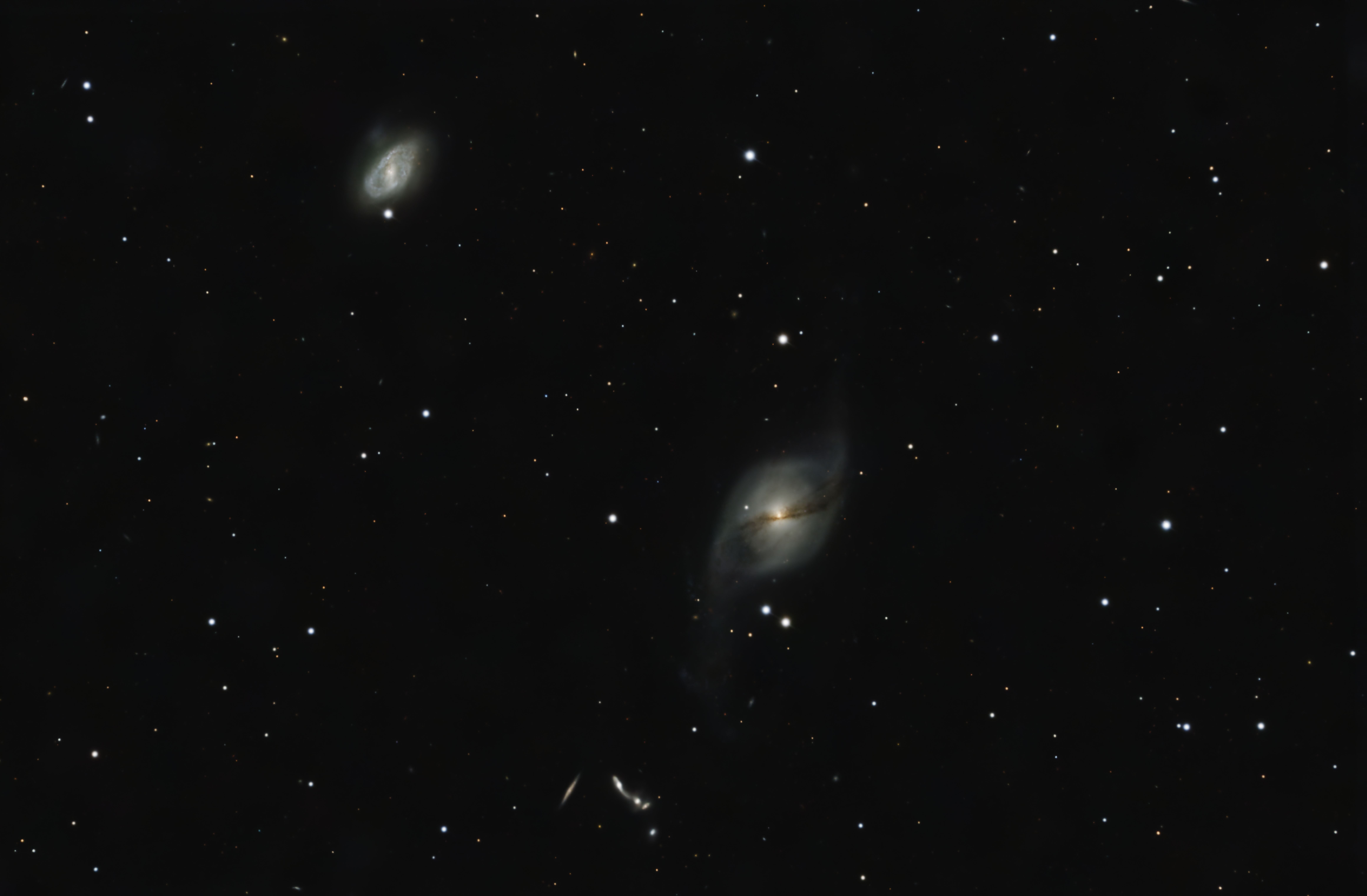

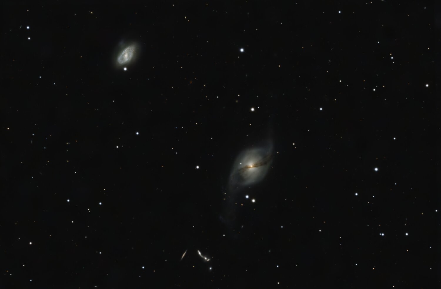

NGC 3718 au C14 EdgeHD
C14edgeHD
en fait c'est pas moi qui ai fait cette image, c'est mon jeune chat (qui manque encore d'expérience manifestement):
Je l'ai laissé veiller cette nuit sur l'acquisition pendant que moi, je dormais 💤. Au moins, il est plus utile que la chatte de Julien @180Vision qui elle ne fait que garder sa monture dans son salon. On sent que le mien a envie d'apprendre. Il a laissé tourner toute la nuit de 10H à 5H30 pour un total de 7 Hrs 30 de poses. Transparence du ciel très médiocre, mais on va pas se plaindre, tant qu'on arrive à voir quelques étoiles...
Que des soucis du prétraitement au traitement (là c'est moi qui fait lui, il est stagiaire). Pré-traitement avec WBPP qui a planté la résolution astrométrique (il ne trouvait pas assez de paires d'étoiles et c'est vrai qu'il n'y en pas beaucoup). Je me suis dit que ça irait mieux avec l'image empilée mais non, impossible à résoudre. C'est Jean-Marc @krotdebouk qui m'a sauvé. chez lui, ça résout sans problèmes, allez comprendre. Ensuite, l'image a ce FDC "pelure d'orange" que je commence à associer avec des mauvaises transparences du ciel/passage nuageux. c'est vrai que la nuit dernière, ça c'est joué à 50M près:
Bref, si on considère le temps de pose, c'est pas d'une grande efficacité tout ça, mais on a au moins une image:

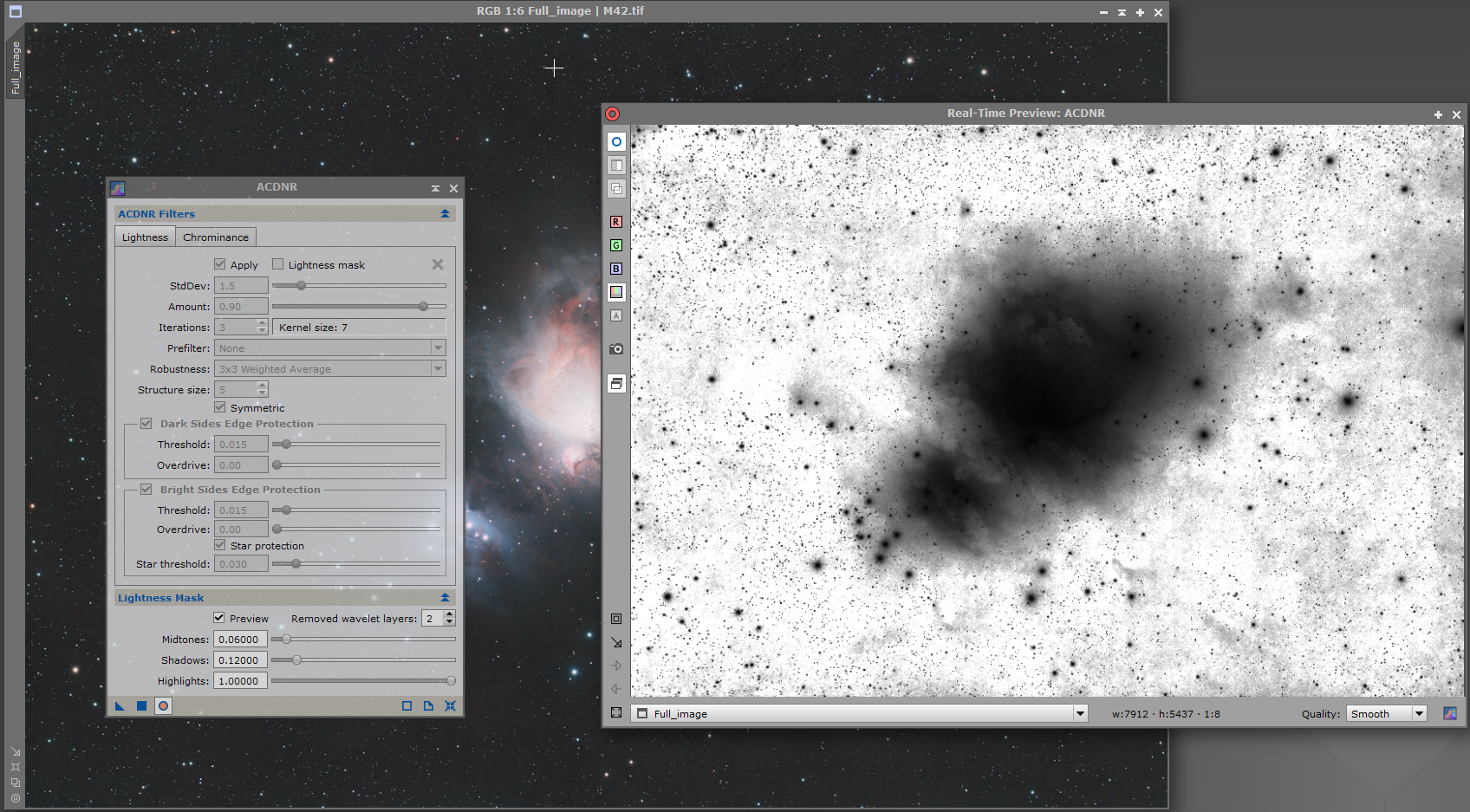

Elle sort quand même pas trop mal cette image. Le FDC un peu foncé pénalise probablement un peu les extensions de la galaxie, j'imagine que c'est pour cacher un peu la pelure d'orange.. Tu peux essayer de le désaturer après avoir fait un masque avec ACDNR (curseur midtones et shadows), ça rattrape assez bien la misère parfois.. Si tu avais eu une ASI294MC tu maitriserai ça à la perfection :)

il y a 26 minutes, krotdebouk a dit :
Tu fais ça en linéaire ou en non linéaire JM?
a+
Serge
il y a 1 minute, C14edgeHD a dit :
Je le fais après avoir monté l'histo. Attention, ça marche bien sir ton FDC est uniforme (c'est le cas ici), si il y a de l'IFN ça les délave, faut la jouer fine avec le masque ACDNR.

C'est clair que ACDNR, c'est un outil moi devenu incontournable de mon process...
a+
Serge
Oui, après montée d'histo, uniquement à ma connaissance d'ailleurs...
Au rayon des masques, il y a également le process RangeSelection qui permet d'en créer sur mesure en fonction des niveaux de luminosités choisis, avec possibilité de régler la progressivité en bord de masque.
Il y a également l'utilitaire GAME qui est disponible gratuitement sur le site http://www.skypixels.at/pixinsight_scripts.html
C'est utilitaire permet de créer des masques sur mesure avec des formes qu'on dessine sur l'image. Le masque qui se crée est indépendant des niveaux de luminosité de l'image et dans certains cas, c'est beaucoup plus pratique pour générer le masque. Il y a également une progressivité du masque en bord. Il est possible d'avoir plusieurs zones de masquage sur la même image.
Je m'en sert notamment au niveau des galaxies et au niveau de certaines étoiles très brillantes pour en réduire localement la luminosité et l'effet "baveux" qui est présent.
Sur le site skypixels , il y a tout un tas d'autres utilitaires pour Pix.

Belle réussite quand même Serge, sur une galaxie vraiment difficile surtout avec un ciel non optimal 👍 Tu féliciteras ton assistant 😄
Modifié par danielo
à l’instant, danielo a dit :
Tout le mérite revient à ce chat multitâche

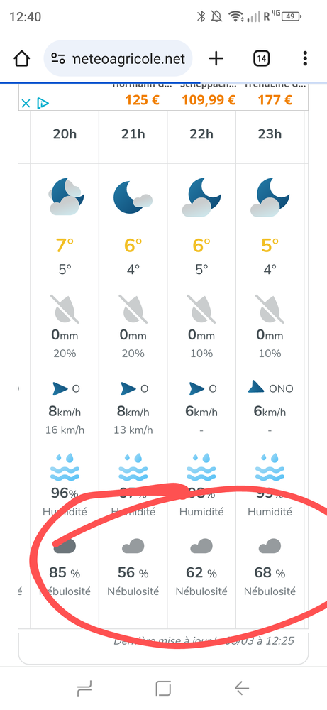

Quand tu dis brouillard ou ciel voilé.
Jusqu'à quel pourcentage de nébulosité l'imagerie tient la route.
Je vois parfois les étoiles mais on sent qu'il y a un voile.
Exemple joint météo agricole
Quand je vois nébulosités en dessous de 45 % je tente. Au dessus je laisse Brigitte au chaud.
Est ce correct ou tu fais différemment ?
Modifié par Archer92
Salut Momo,☺️
oulà, moi je fais ça au jugé, mais c'est vrai que je suis à poste fixe sans tout ton harem à sortir...
Si Je vois un ciel relativement clair je tente le coup et je surveille le HFR si ça s'améliore tant mieux, sinon, il arrive un moment ou j'arrête les frais.
a+
Serge
à l’instant, C14edgeHD a dit :
Salut Momo,☺️
a+
Serge
Super Serge !
Merci pour les infos.
Généralement je fais pareil, mais il arrive parfois qu'il est annoncé légèrement voilé ou pas du tout. Donc je tente.
Il arrive au cours de la soirée que cela se voile petit à petit mais sans vraiment de grosses conséquences.
Je croise les infos entre la météo agricole, astro etc etc.

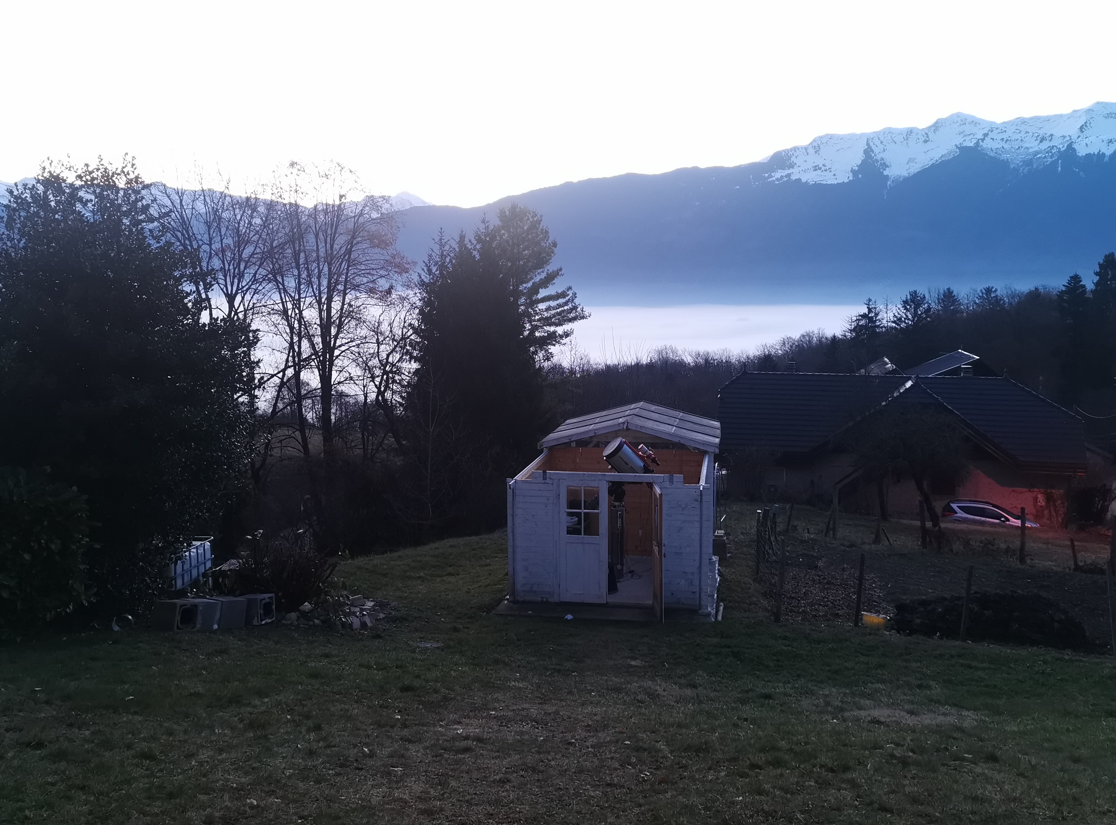

Au fait, pour info, je ne suis plus obligé de faire 3km aller retour.
J'ai fait la tranchée et enterré une gaine électrique. J'ai tiré un câble électrique depuis ma cabane jusqu'au pôle fixe.
J'ai installé des relais internet dehors. Le wifi est installé.
J'ai fait un test en mettant l'ASIAIR au niveau du pôle fixe et cela fonctionne depuis la maison
Maintenant, je peux tout gérer depuis le canapé.

J'ai tiré un câble électrique que j'ai mis sous terre.
J'ai mis des relais wifi dans le jardin en hauteur.
J'ai tiré un câble ethernet sous terre CAT6 entre la cabane et le pôle fixe.
J'ai le choix entre rester dans la cabane (cabane comme il y a le bois office d'obstacle, j'utilise le câble plutôt que le wifi) et utiliser le câble ethernet ou bien a la maison dans le canapé en utilisant le wifi. Les solutions fonctionnent et le signal est plus que bon dans les 2 cas
