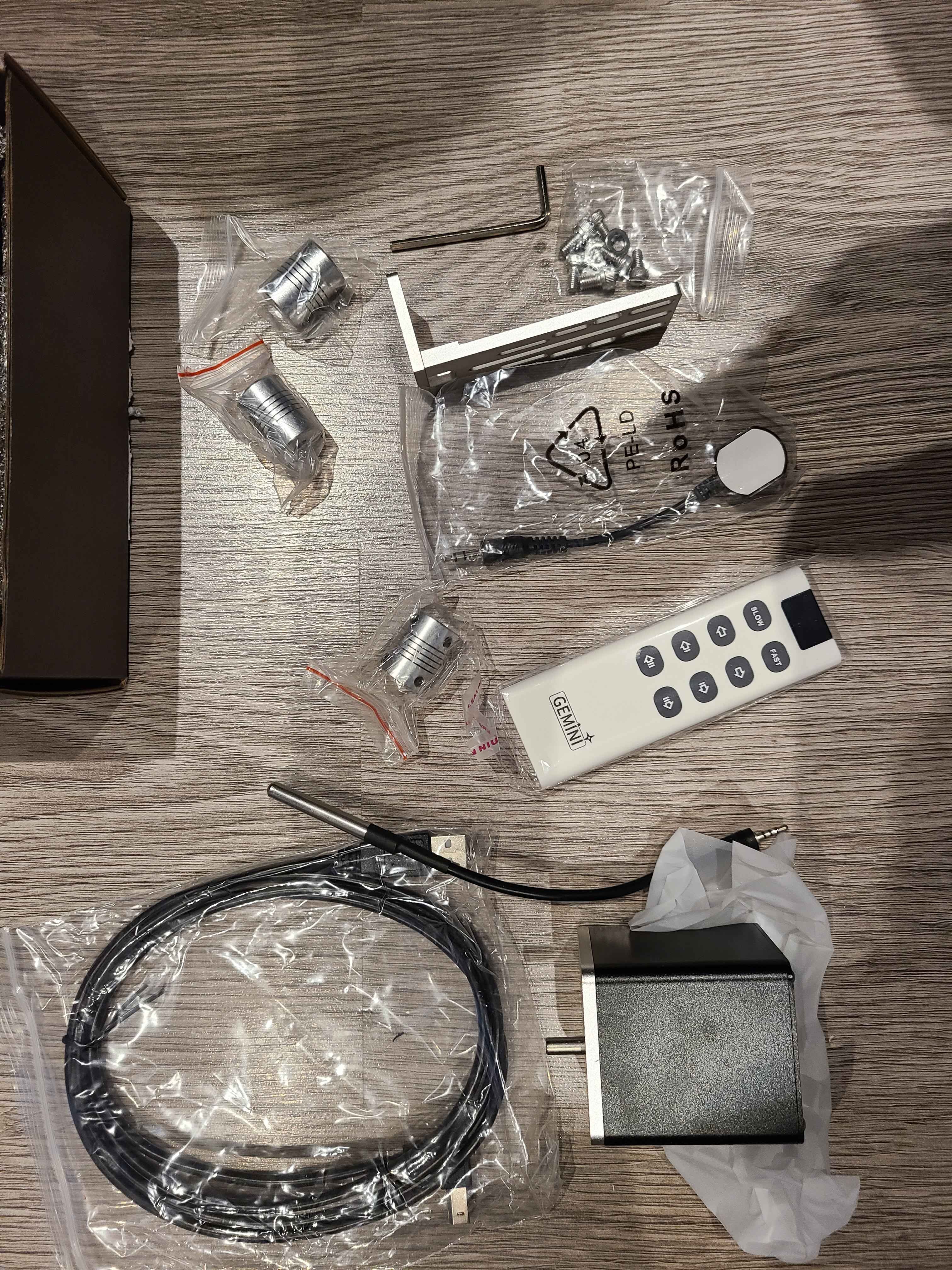

J'ai pris la version avec télécommande, le surcoût était ridicule et ça dépanne bien quand les galères commencent à se pointer.

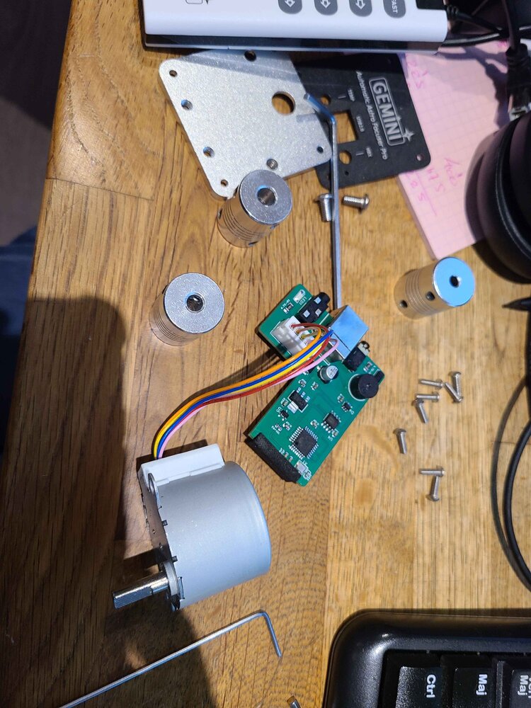

Je l'ai immédiatement démonté dès réception
Et donc aucune surprise :

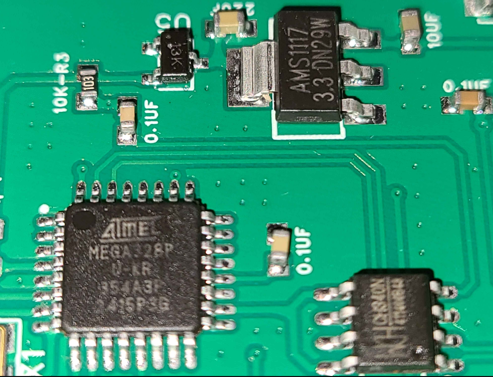

On trouve un PCB qui contient exactement les mêmes trucs qu'un Arduino de base :
- petite régul de tension
- convertisseur série type CH340
- un atmega328

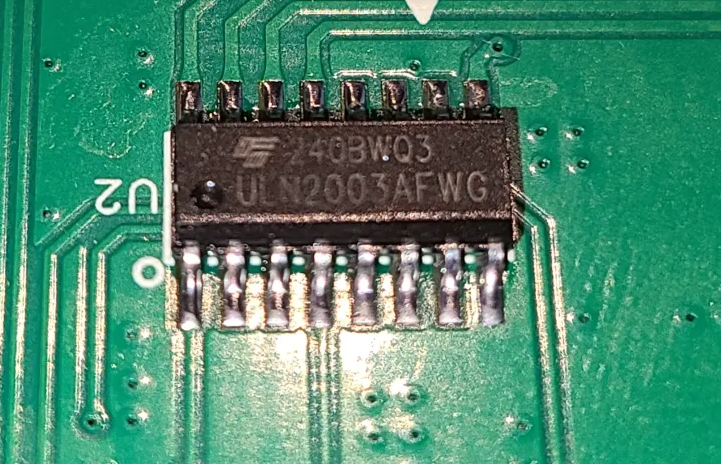

Bien sûr il y a en plus un "driver" ULN2003 pour le moteur

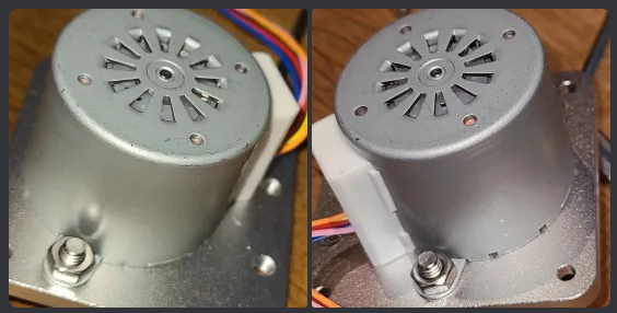

Je cherche actuellement les références du moteur
ça ressemble à un 28BYJ48 mais ça n'en est pas un
c'est plus gros, plus large
il n'y a aucune indication dessus, on va ramer
Contrairement à ce qu'indique Cuiv dans sa vidéo, l'arbre moteur du mien ne contient qu'un seul épaulement (je préfère)

Nos recherches avancées sur moteurs nous orientent vers un 35BYJ412 en 5v
Avec 96 pas par tour et une réduction de 1/40, soit 3840 pas pour faire un tour de manivelle
(ou 48 pas et réduction de 1/80, hein ...)
+ il faudrait comparer avec le ZWO 😉
En tout cas ça colle avec ce que j'obtiens.

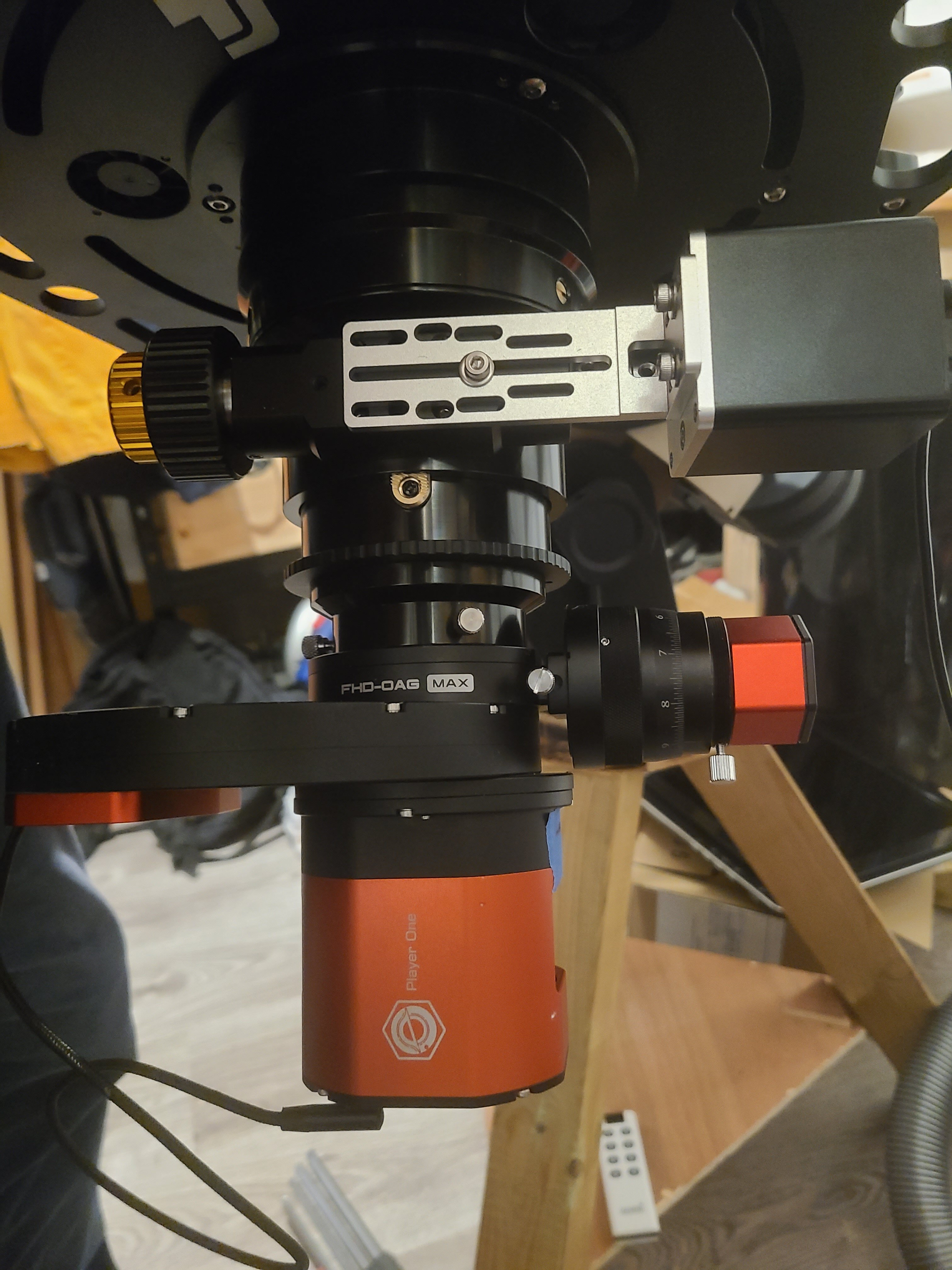

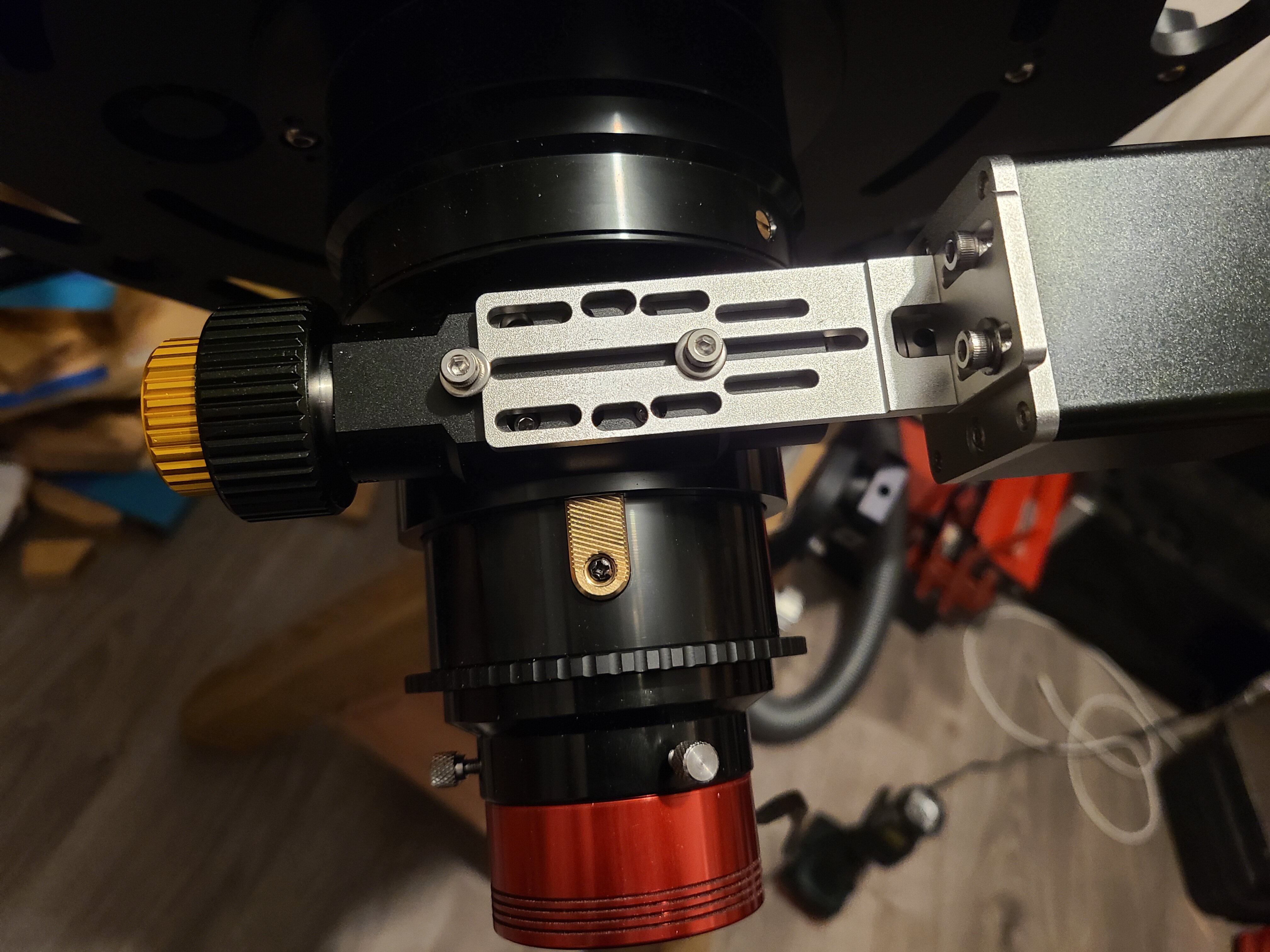

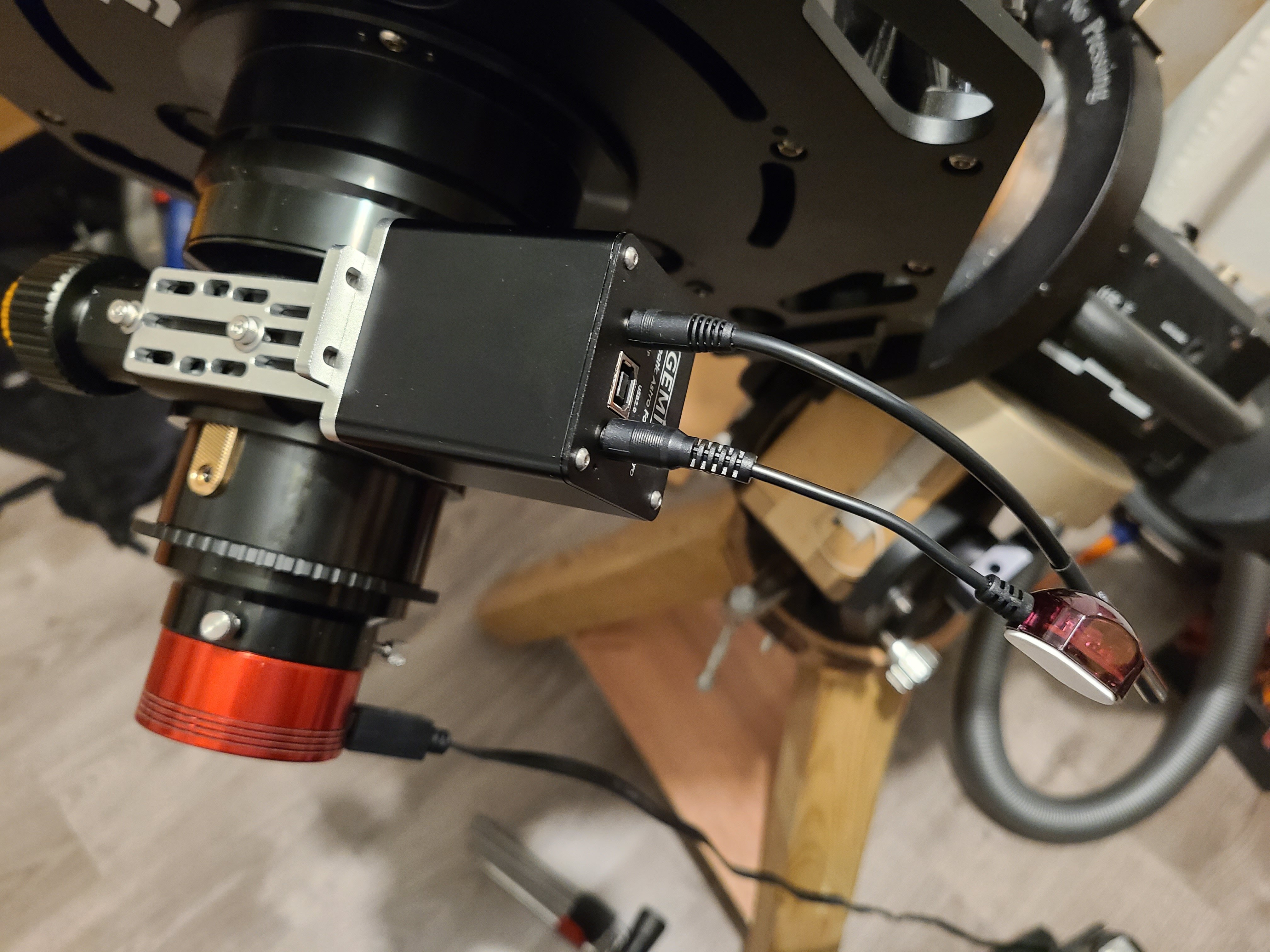

Montage sans problème notable
Juste l'équerre est trop courte pour atteindre les deux vis de mon focuser, je vais devoir bricoler une petite bidouille.
Mais alors par contre, les deux sondes qui pendouillent quelle horreur !
J'aime les fils, mais là il y a des limites...
Puisque ça vous intéresse, je regarde si c'est costaud avec une vraie caméra
20250110_112852.thumb.jpg.1e9d4b42101b4e3f46ee39c47cc07f65.jpg20250110_112635.thumb.jpg.04d3d4ff833e0b6521a23205d01077c7.jpg
==> test ok, ça passe
Reste à vérifier si ça ne saute pas quelques pas, surtout à la verticale
(En tout cas je n'entends pas le moteur couiner)
à noter que j'avais tout de même mal monté le truc, ça bloquait :
il faut serrer la fixation sur le carter du focuseur *en dernier*, une fois qu'on a fixé le coupleur sur l'axe, et le moteur sur l'équerre

Le 09/01/2025 à 17:58, gehelem a dit :

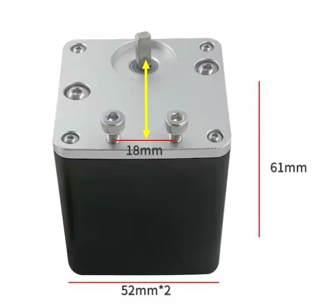

Salut !
Est ce que quelqu'un pourrait m'indiquer la distance entre les vis de fixation et l'axe du moteur, la flèche jaune ?
Il va m'arriver un jour, j'ai trouvé un .stl pour EAF sur mon focuser (TS en 2") mais j'aimerai assurer ou modifier avant d'imprimer..
https://makerworld.com/fr/models/1342633-zwo-eaf-mounting-plate-for-ts-optics-2-newtonian#profileId-1383490
Merci !

J'ai reçu mon 3ème la semaine dernière, je peux te filer le mesures mais que lorsque je serai rentré de congés.
Si tu n'as pas de réponse avant le 10/8 relance moi
il y a 5 minutes, gehelem a dit :
C'est noté merci, mais j'espère bien l'avoir reçu avant !
Le moteur est arrivé une semaine plus tôt que prévu.
La distance que je cherchais est de 36.5 mm, c'est 34 mm pour un EAF.
Les entraxes des trous de fixation sont de 18 mm comme l'EAF. Je pense que les supports 3D qu'on peut trouver pour l'EAF doivent aller pour le Gemini :)
