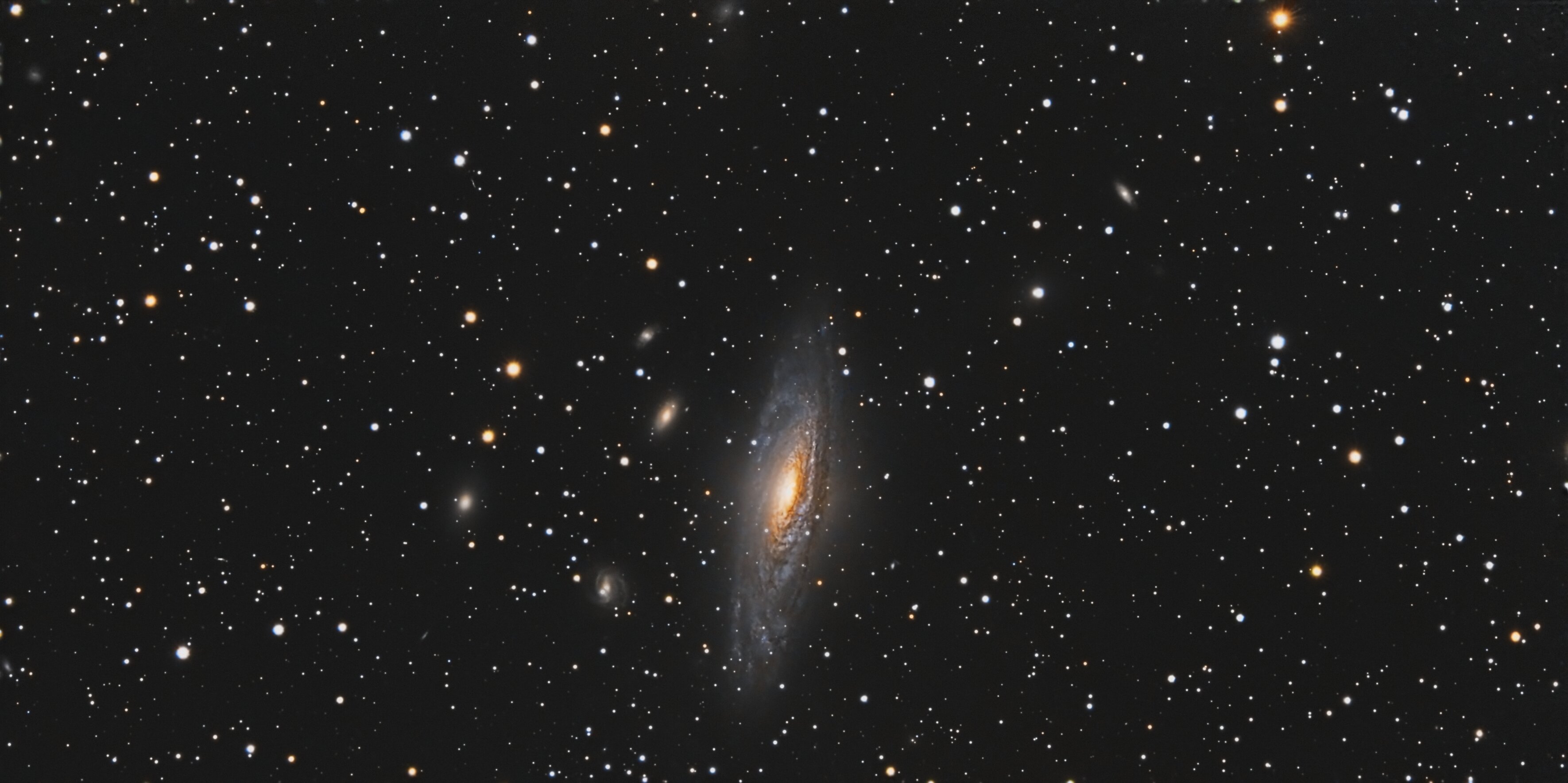

Hello,
2e image avec la nouvelle Minicam8 mono.
Pas eu assez de poses avec les filtres colorés mais on s'en accomode assez bien. La caméra n'est vraiment pas bruitée en mode Linear HDR alors ça passe bien.
Galaxie déjà faite plusieurs fois dans le passé pour ma part. Mais j'ai plaisir à y retourner car elle a une très belle forme et pas mal de petites galaxies l'accompagne.
A noter que la supernova est toujours bien visible: SN 2025rbs découverte le 14 juillet 2025 dans le cadre du programme GOTO. Elle était de type Ia et sa magnitude apparente au moment de sa découverte était de 17,07.

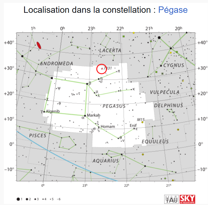

Finder Chart NGC 7331 Galaxy Group

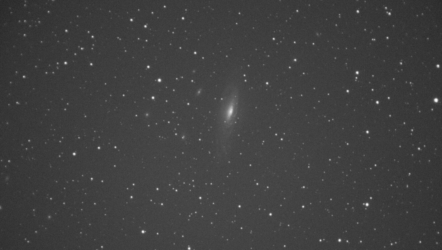

une brute de 30s en L:

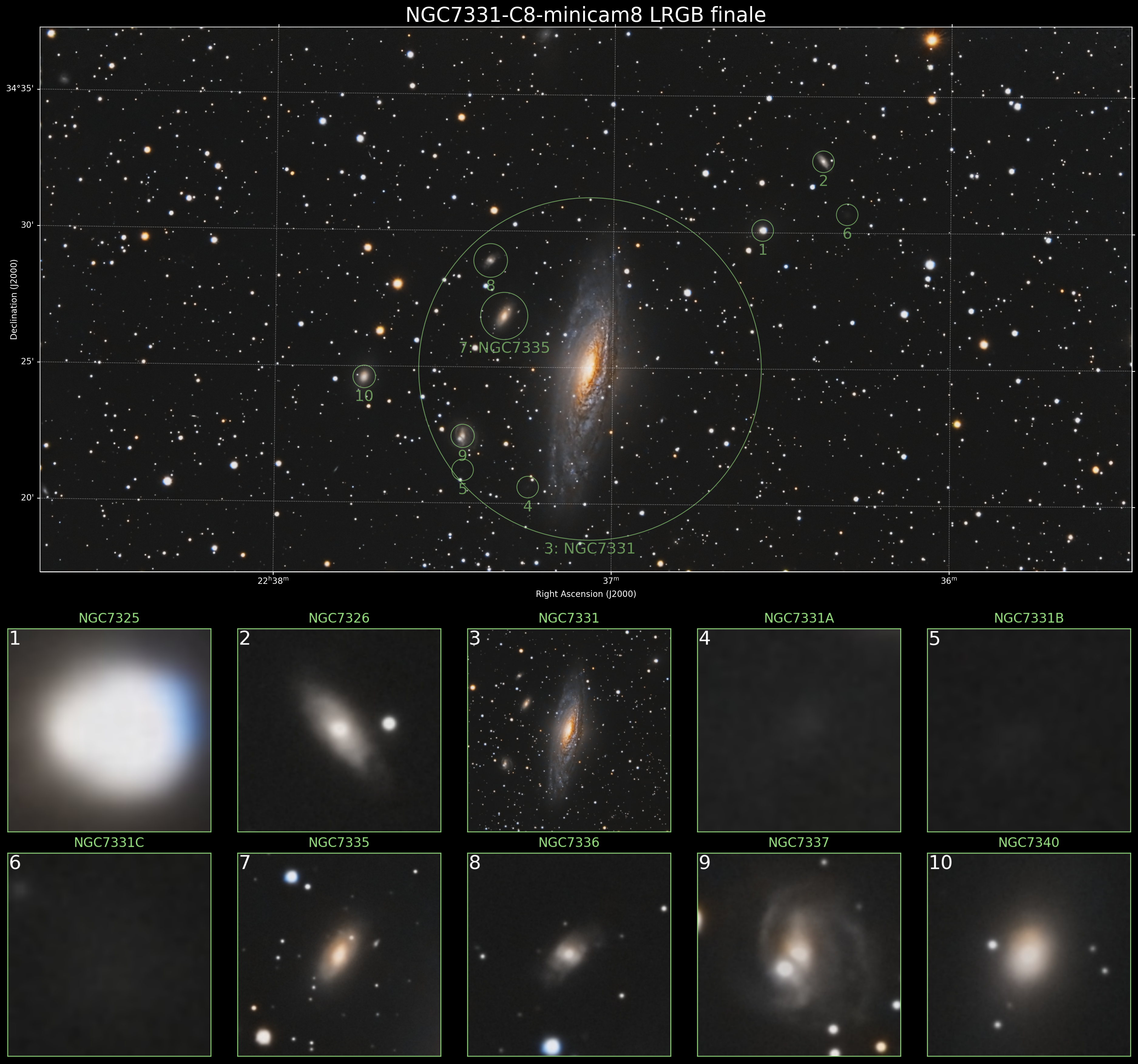

c'est un logiciel ou un plugin qui te fait la fiche avec les galaxies en encart ?
il y a une heure, Ant-1 a dit :
Elle est super cette galaxie, j'aime bien les bras !
Un script dans Siril: galaxy annotation
Fonctionne en grande majorité pour les galaxies ( interrogation de plusieurs catalogues en ligne) et mise en page automatique.
Bien foutu le truc.
Une fois l'image terminée, faire une astrometrie puis lancer le script.
Si pas déjà dans Siril, le télécharger depuis l'interface de Siril.

Jolie image Seb😊
Par contre, saturation un peu forte sur 7331 pour moi.

marche bien cette minicam quand même !
des poses unitaires de 30s et un résultat fort probant :)
l'image est recadrée? parce que les étoiles (même si corrigées par blurx) sont pas mal en périphérie .... par contre, je trouve ce format en ... 16/8 ? un peu trop aplati .... faudra mettre M31 dans le bon sens de la longueur pour que ça rentre! :D
a+
stéphane
il y a 50 minutes, stef41 a dit :
Oui j'ai dû cropper pas mal, beaucoup de décalage entre les prises LRGB.
C'est le métier qui rentre ;)
