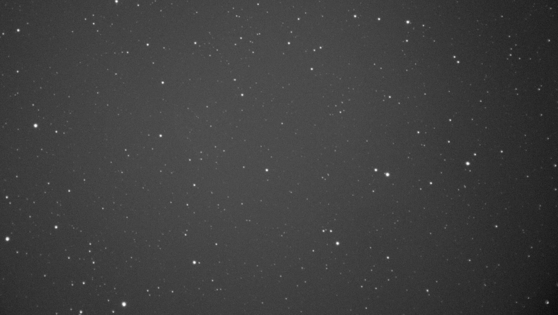

une brute de 20s en L:

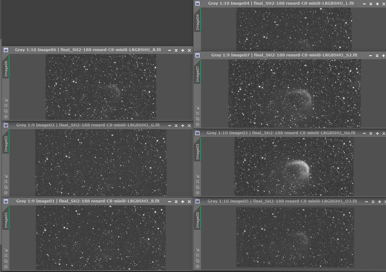

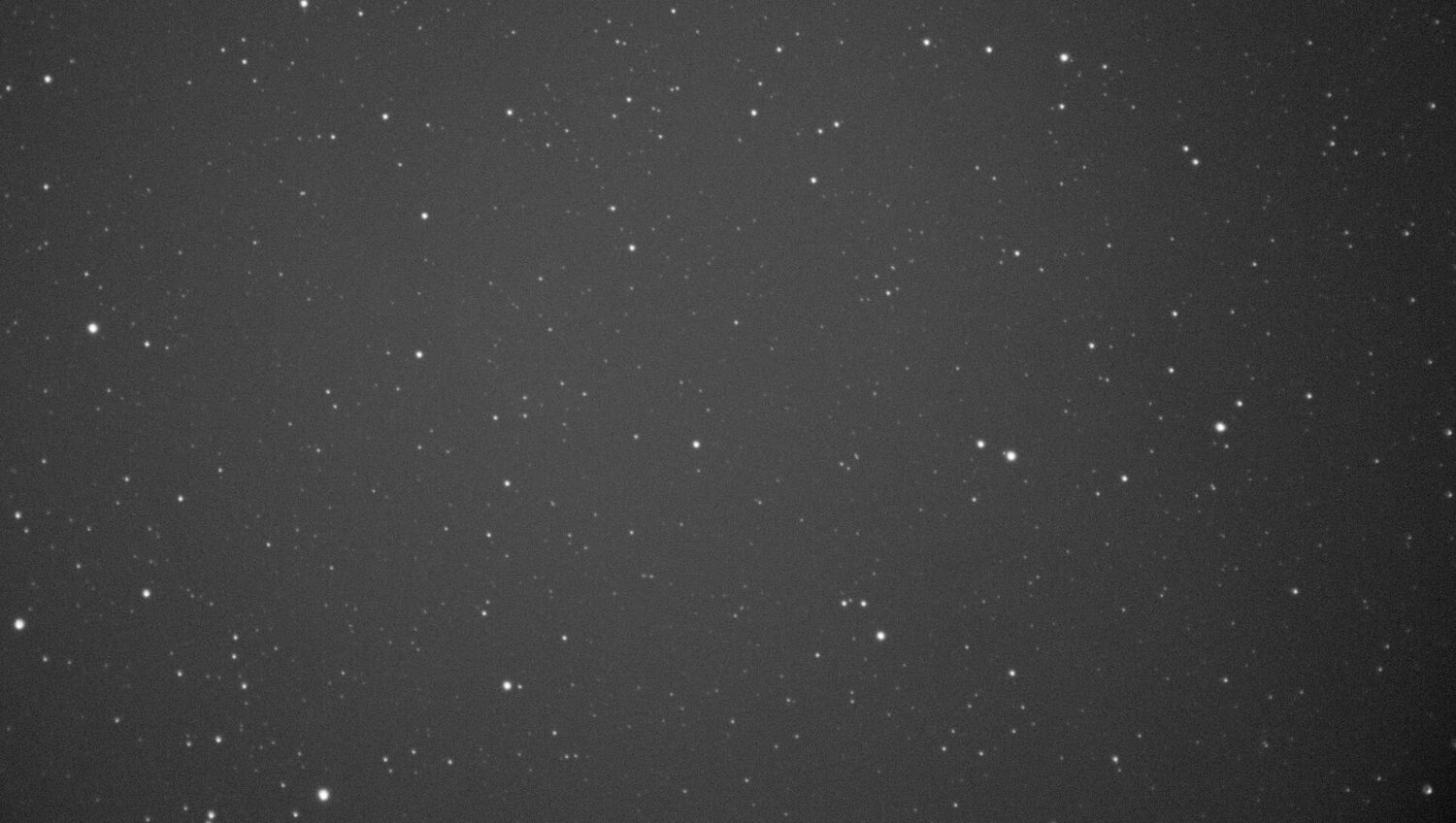

Une brute de 240s en Ha:
Les stacks des 7 filtres:
