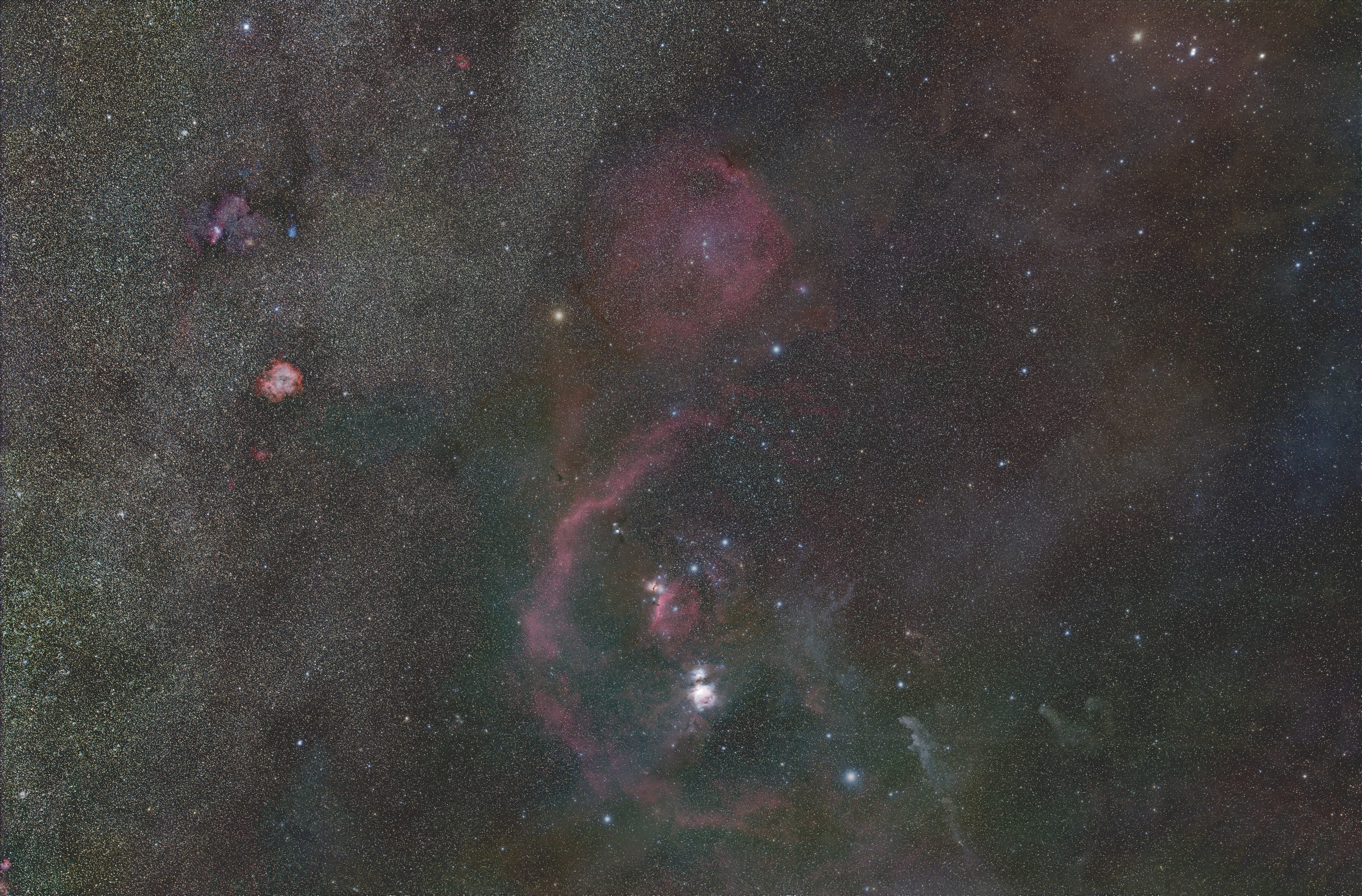

2ème cible  la nuit dernière pour capturer la région d'Orion avec la 6200MC et l'objectif Sigma Art de 40mm diaphragmé à 2.
C'est ma constellation préférée et je voulais capturer la ceinture de Barnard. On se rend compte de la richesse de la région, que d'IFN et de nébulosités!
Donc voici le résultat de 60 poses de 240Sec. J'aime bien cette image, car tout y est de la Rosette à la sorcière! La nébuleuse sur la tête du chasseur à faire au Samyang 135mm je pense. Nous sommes beaucoup trop focus sur les "petits" objets.

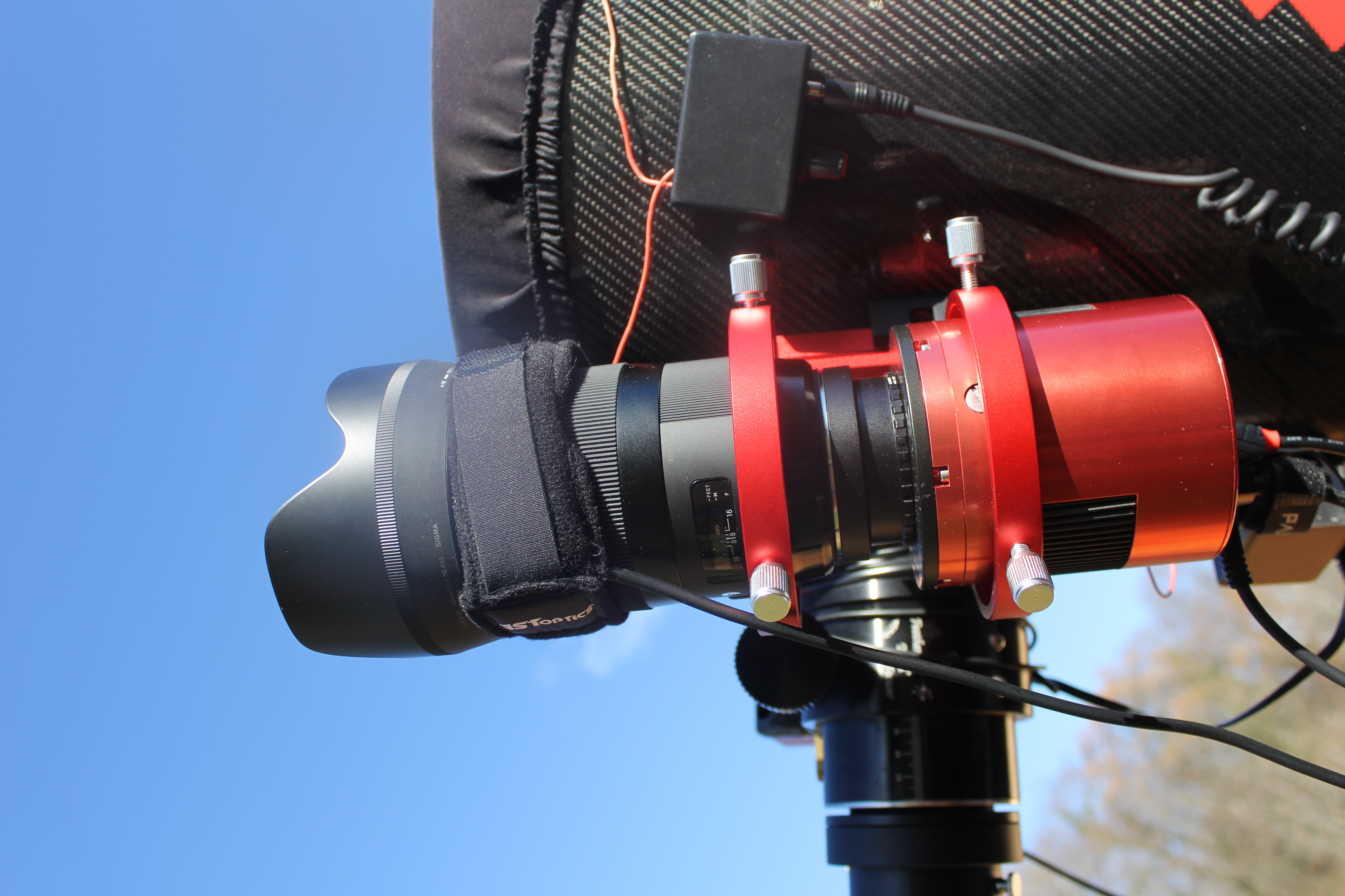

Le setup:

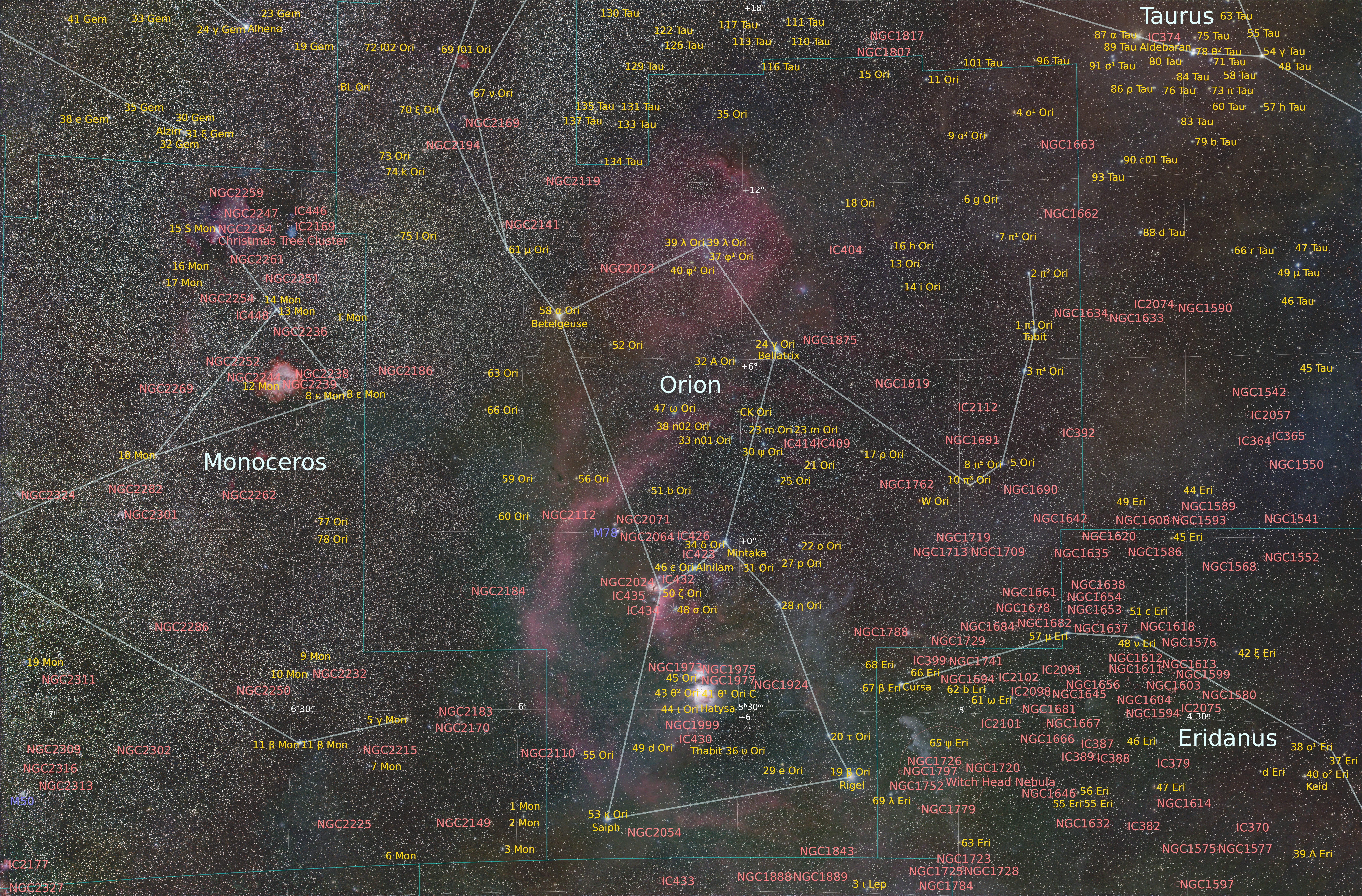

En version annotée:

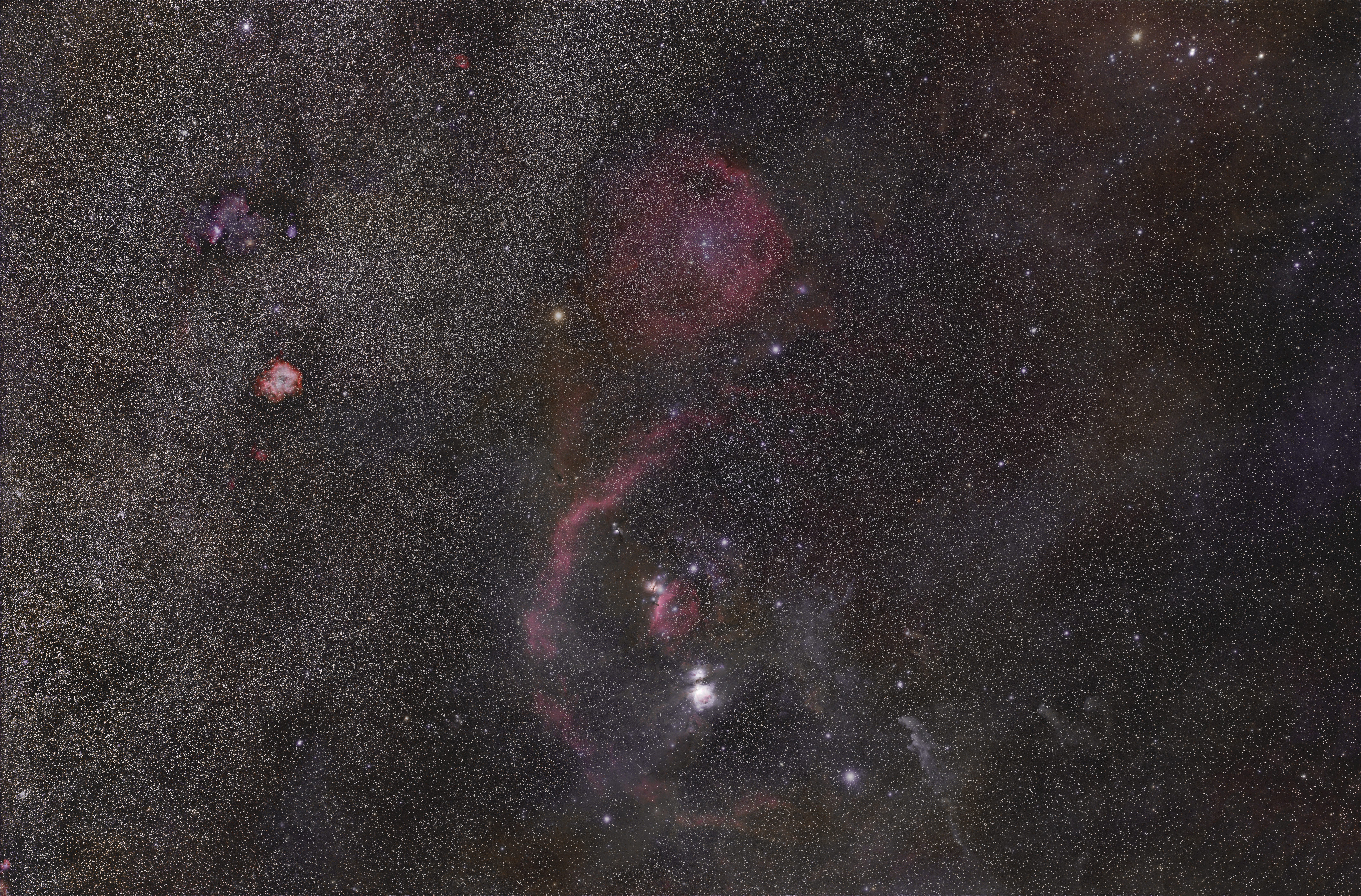

et au naturel:

Un superbe champ !!
Je l'avais fait en plus serré (50mm sur APS-C) mais là, que d'objets à voir !!
Ce sont les géostationnaires qui te barrent l'image au niveau de la tête de sorcière ?

Ah oui, très juste! ils barrent toute la photo.🤨
j'ai mis un coup de SCNR, c'est mieux:

Ouuuh, ya du monde la !  Avec des trucs rare, genre les nuages a droite de la sorcieres, le taureau, les nébuleuse de la voie lactée d'hivers a coté du sapin de noel ..

ça me donne plein d'idées d'objet que l'on ne voit jamais comme LBN 866 ou cette imense nébuleuse Sh 2-264.

Bravo Serge, elle est superbe et elle illustre aussi la difficulté technique de ces images grands champs (bien plus dure à traiter, selon moi, que les images mieux échantillonnées).
Je serais curieux de comprendre d'où viennent ces zones de couleurs?
As tu fais des flats et, si oui, ceux ci corrigent t'ils correctement l'illumination de tes images?
Comment as tu fais pour corriger les gradients?
A noter aussi qu'on voit bien la trace des géostationnaires qui sont particulièrement difficile à éliminer.

Oui, j'ai fait des Flats qui n'ont pas bien marché. Pour les gradient, un GraX au début. Pour les bande de couleur, je pense à des reflets causés par Sirius tout proche, ou la quasi absence de dithering. La prochaine fois, je pense bosser à F1.4, comme j'avais fait sur Cephée, ça vignette moins et les Flats fonctionnent. Pour le traitement, oui c'est chaud, BlurX ne marche qu'en non linéaire.

Sirius est peut être aussi une explication mais je penche quand même plus pour un problème de calibration/retrait de gradient (je me méfie de graxpert)
C'est vrai que les flats sont délicats avec ce genre de focale. La meilleure méthode que j'ai trouvé c'est de les faire sur le ciel au crépuscule.  Avec un écran à flats je n'ai jamais eu de bons résultats sur des focales de moins de 100mm
Que veux tu dire pour Blurx? C'est un outil de déconvolution qu'il faut en principe utiliser en phase linéaire

En linéaire, en corrigeant les aberration sur les étoiles, il me faisait des halos noirs autour des étoiles.

Avec le fond du ciel sur une photo qui couvre peu etre 40°, tu vas avoir les gradients de luminosité du ciel (plus lumineux a l'horizon et moins au zenit)  mais qui n'ont pas les meme intensité relative au crépuscule que avec le ciel noir. pour moi, de simple flats a la tablette, qui corrige que le vignetage, et le reste du gradient est a corriger au logiciel. Mais ca sera jamais super propre.
Le ciel lui meme ayant des gradient de couleurs sur des dimension comme ca, avec des zone plus jaune, plus vertes, plus bleu.
Et en cherchant a corriger ca, on va baisser le vert et faire apparaitre des zone magenta.

En réalité il faut bien choisir la zone du ciel que l'on vise et on obtient de très bon flats (parfaitement symétrique et qui modélise  parfaitement le vignetage de l'objectif). A mon grand étonnement, il y a une littérature abondante sur le sujet et notamment sur les angles a respecter pour optimiser les flats! En pratique, viser à l'opposée du soleil, assez haut dans le ciel et le grand coté du capteur parallèle au sol est souvent suffisant.
Quels sont tes sources pour les gradients de couleurs à grande échelle? J'ai du mal à voir à quoi cela pourrait correspondre.
A mon sens, se reposer sur des outils de correction du gradient pour des gradients de nature multiplicative n'est pas une solution viable et c'est cela qui conduit à ces problèmes de gradient.

Je ne suis pas exactement sur des zones que tu évoques mais penses tu que ces couleurs sont réelles et correspondent réellement à quelque chose de physique? Pourquoi ne les retrouves t'on pas quand on "zoom"?
As tu essayés de calibrer tes images avec des flats et de comparer les résultats?
Les images de Serge sont assez différentes des tiennes et le phénomène me semble plus clair avec sa configuration. Sur cette image d'Orion et sur celle d'Andromede dans l'autre sujet on voit des structures très similaires dans les 2 cas qui, à mon sens, ne sont pas réelles.
