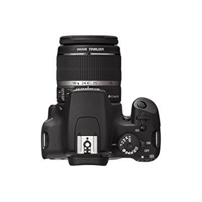

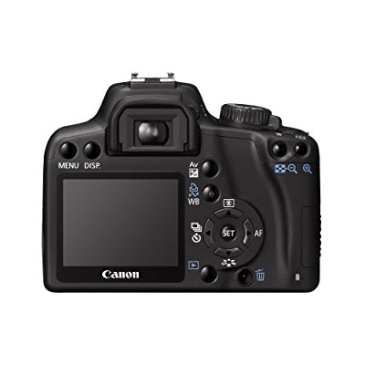

Super comme tuto moi qui hésitai à acheter un canon 1000d je pense vraiment que je vais me le procurer.
Mais avant j'ai juste une petite question que j'ai déja posée, mais qui reste malheureusement sans réponse concrète.
Je possède donc un télescope skywatcher 150/750 avec une monture eq3. (+moteur double axe).
Après quelques recherches mon choix s'oriente vers le canon 1000d qui me parait très correcte seulement peut il facilement s'adapter sur mon matériel et si oui est-ce que je pourrais obtenir de bons résultats.
Je suis désolé pour cette question qui déborde peut être un peu du sujet initiale.
