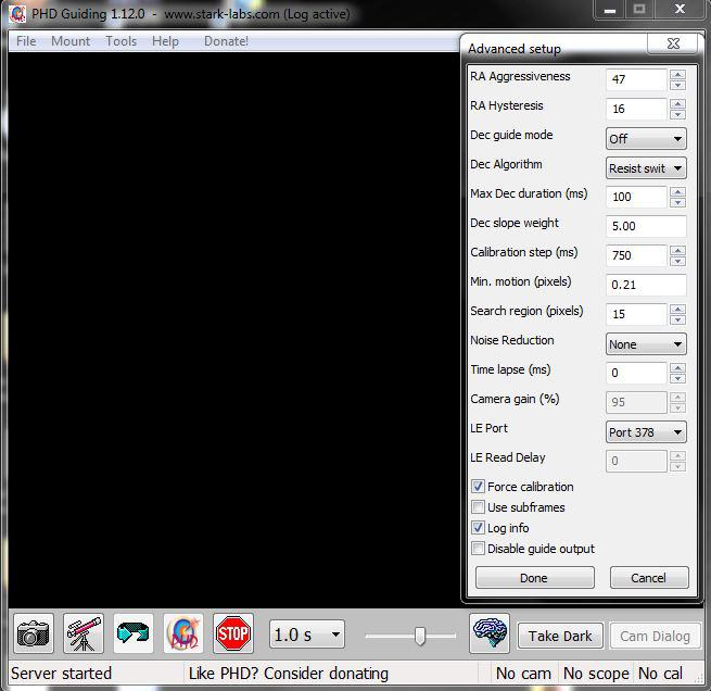

Pour l'autoguidage, la 65/420 avec la PL1 au cul, et gérer par PHD guiding. J'ai pas réellement trouvé d'info pour le paramétrage de PHD avec une EQ6 modifié. Donc j'ai essayé avec ce que j'ai pu (pour l'instant 2 soirées de test).
Voici les images, elle parleraont d'elles même:
PHD:

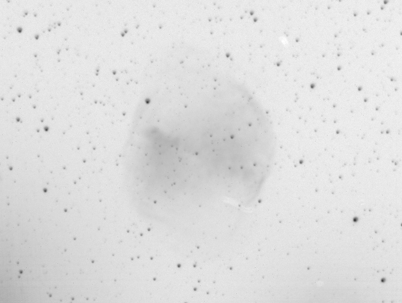

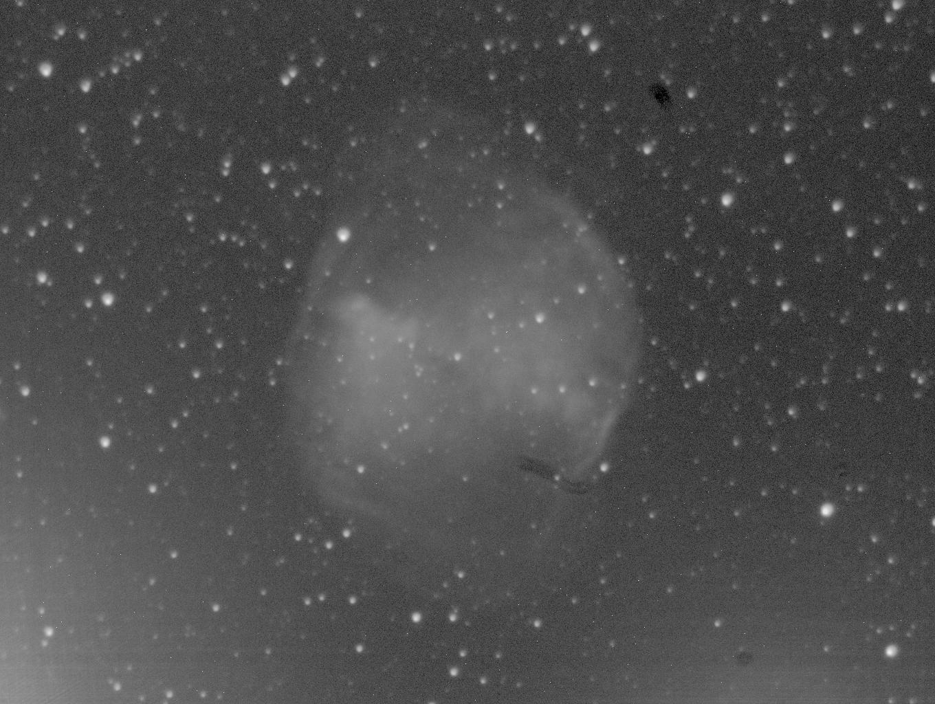

Une brute de M27:
Et la même en négatif:

PS: c'est une brute de 180sec.
Cela ressemble bien à un défaut de collimation mixé avec un glissage de ta mise au point pendant les prises de vues.
Les étoiles semblent ponctuelles pendant un certain moment de ta pose , tu as cela sur une seule pose ou toutes ?
François
t'as un filtre, devant ? il est peut-être ma vissé ( en travers ..)
j'ai déjà eu ça moi-z-'aussi ...j'ai plus !
et en plus t'as un ver de terre qui se balade sur la photo : il pleut chez toi ?
..bon courage
serge

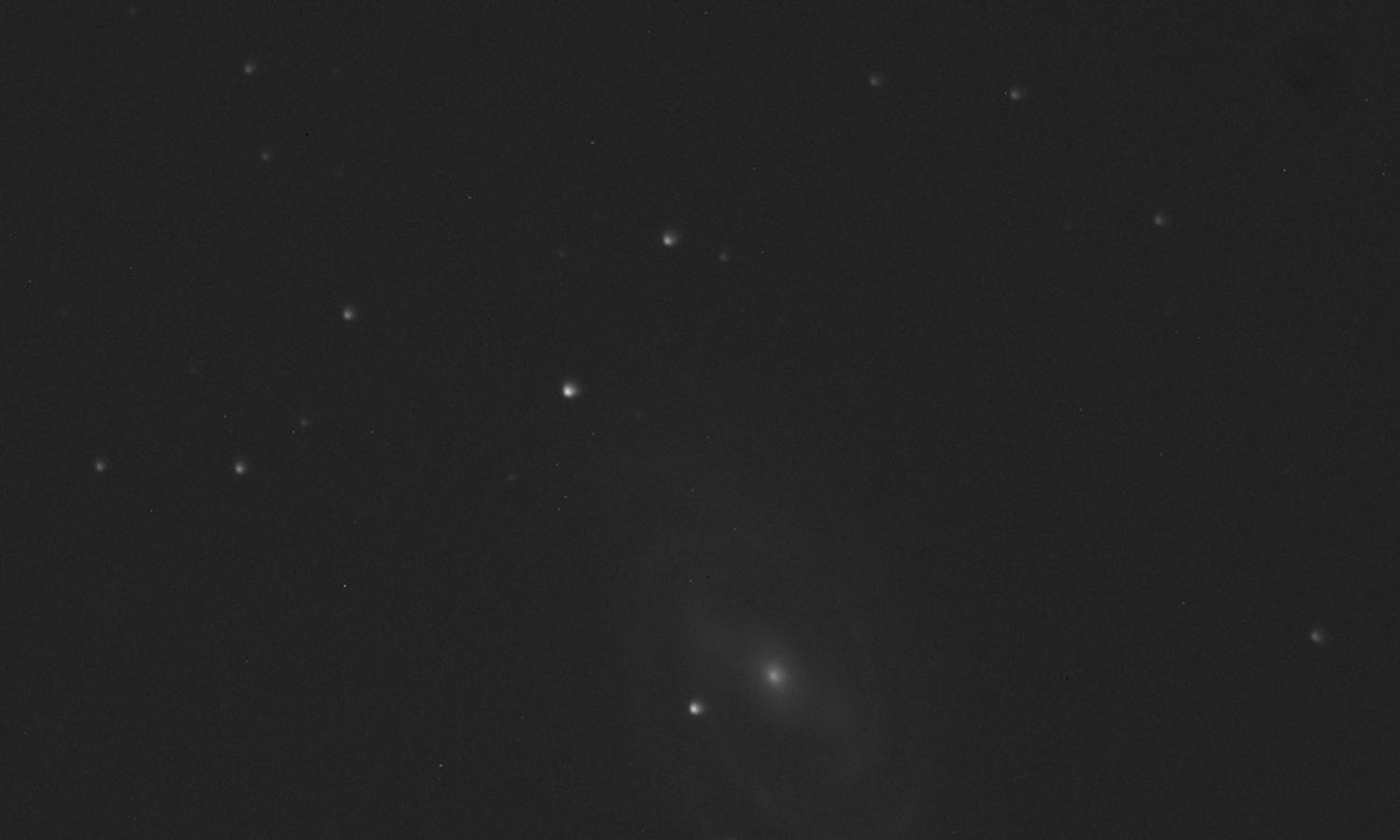

Je relance ce post, afin de demander une confirmation sur mon problème des étoiles.
J'ai de nouveau refais une séance d'imagerie, en réglant mon problème de perpendicularité au niveau de ma cam de guidage et j'ai travaillé avec le réducteur celestron 6.3.
Mon problème d'étoiles persiste, est ce donc la collimation???:?:
Si c'est confirmé, je vais m'y coller à la prochaine séance.
Un CROP d'une brute de 180sec à F6.3 au C8, guidage par Maximdl:
Merci par avance;).
