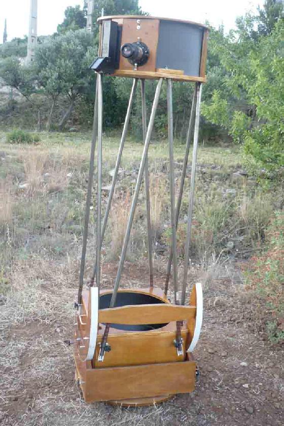

ma contribution perso
pour 1000€ on achète les miroirs et le barillet chez TS (GSO 406mm )
500€ pour le contre plaqué , la colle , la peinture rouge , la visserie une défonseuse (chinoise bien sur ! ) et une semaine de travail .
les cannes à Peche DECATHLON ( merci QUI ? )
et on a l'optimum raisonnable => le maximum de lumière pour une transportabilité facile , sans échelle ( je mesure 1m80 ) , pour une somme élevée mais qui correspond à un beau vélo ( à passion équivalente ...) avec lequel tous les objets Messiers se trouvent et se voient sans difficultés ....
on fonce alors au Restefond avec quelques amis ....et c'est le bonheur !
http://91.121.211.202/~webastro/forum/showthread.php?t=78196
au dela de ce diamètre , ça part en vrille soit pour le prix , le poids ; l'échelle et ce n'est plus "raisonnable" ( mais je comprends qu'un passionné puisse être déraisonnable !!! )
après je suis aussi d'accord que pour chaque objet correspond une focale idéale => il faut alors un minibus et là aussi c'est déraisonnable ....
encore une fois ce n'est que mon parcours perso ! si dans quelques année je suis propriétaire d'un 800 je te trouverai les bons arguments .... :be:
