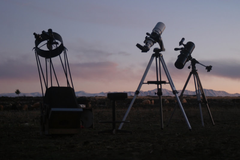

Je dirais même qu'on doit observer avec une jupe (de protection).
Patte.
PS> elle peut être partielle, comme ici sur le T300:
Les moutons qui rentrent, le chien qui fait des folies, les chats qui lèvent leur queue...faut protéger!
Et du coup ça empêche buée et givre.
