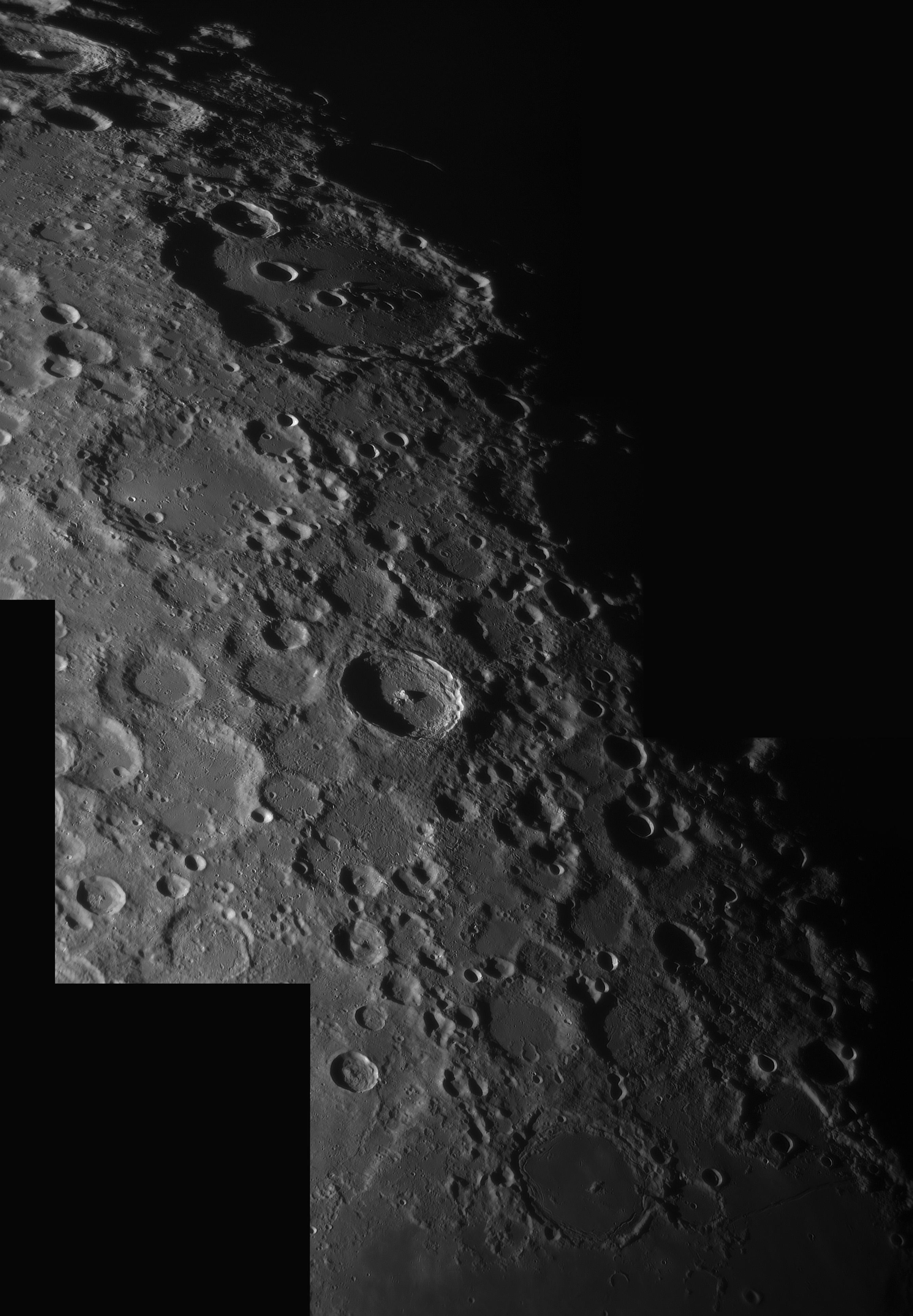

Clavius, Tycho et Pitatus :

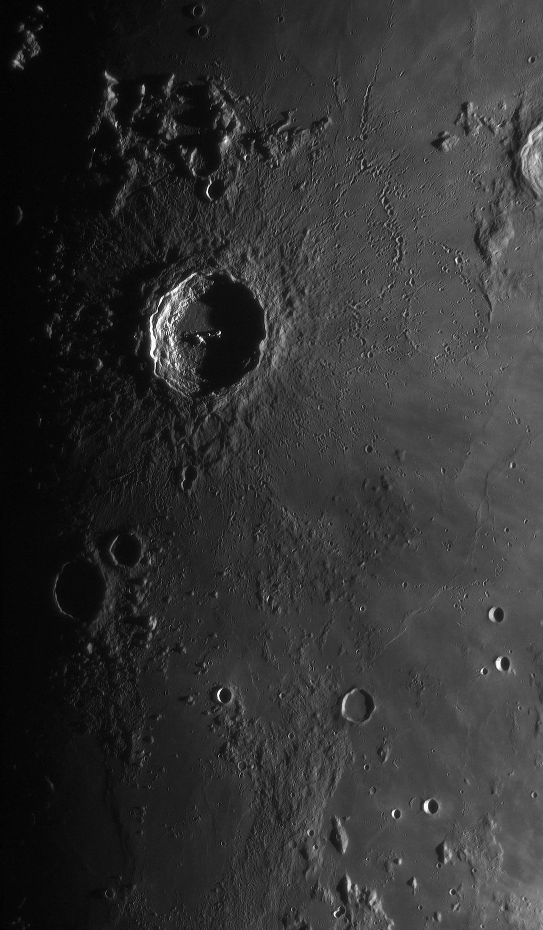

Copernic :

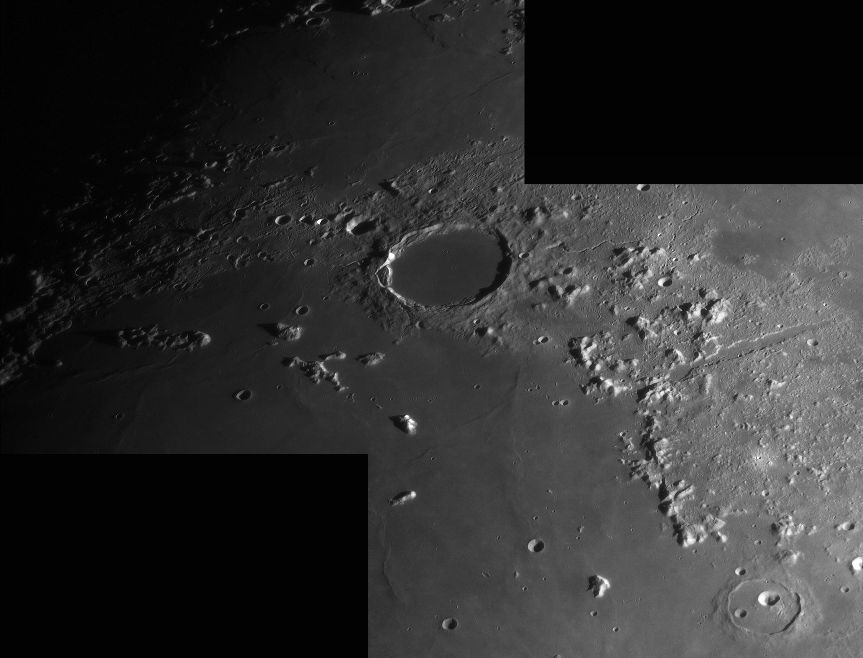

Vallée des Alpes et Platon :

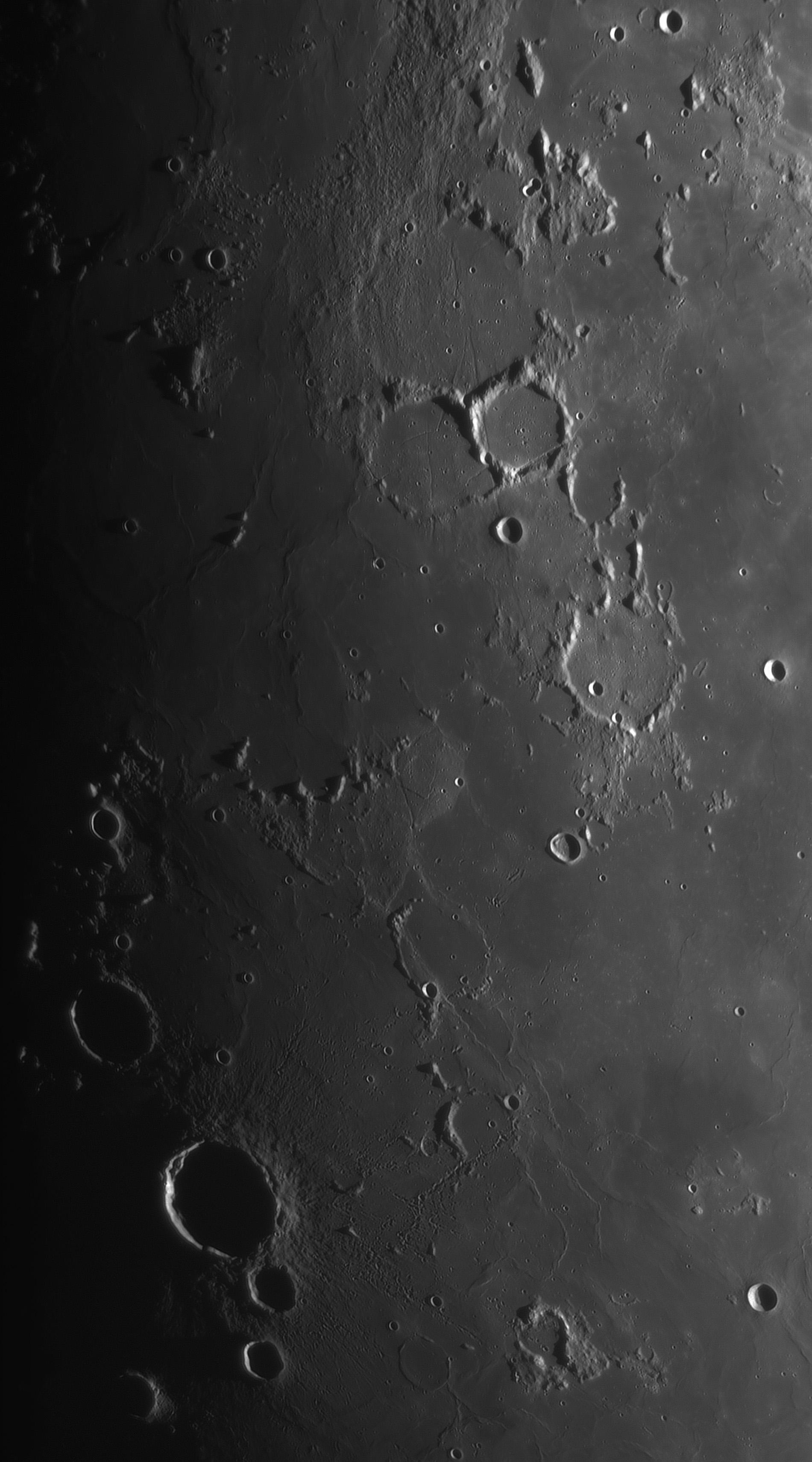

Et des cratères fantômes, plus un 'mini-moi' de Copernic, en bas de l'image.
A vous de trouver les noms ! :be:

C'est vrai, je n'arrive toujours pas à voir de façon distincte les craterlets dans Platon, j'en vois 5 ou 6, mais les autres ? il y a de petits traits horizontaux. Bin alors ? ;)
au vu des conditions tu t'en sors pas mal, tes images sont superbes!
surtout platon et la vallée des alpes, quelques crateres dans la rainure principale!

La mosaïque avec Clavius, Tycho et Pitatus est superbe. :wub:

Certain qu'avec AS2 en drizzle 3 on sortirait plus de cratères dans Platon on les devine.

très belle résolution notamment sur la première mosa :) sur Platon par contre la turbu devait être plus présente , çà manque un peu de craterlet dans l'arène
