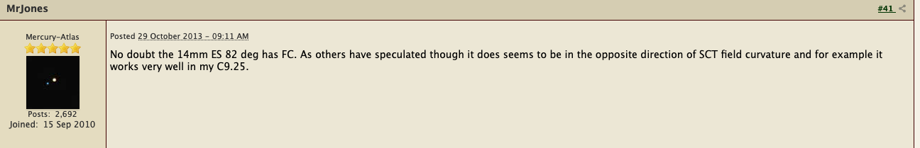

de plus, le retour ci-dessous est intéressant (à prendre avec des pincettes tout de même, donc à essayer)
