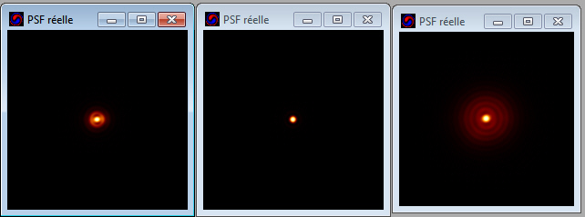

Cas pratique mettons qu'on obtienne quelque chose comme ça :
De gauche à droite la psf rouge, verte et bleue après avoir mis au point sur le vert (évidemment).
Sachant qu'il faut grossir au moins 1xD pour percevoir la psf verte comme non ponctuelle, à D/5 elle pourrait être 5 fois plus grosse, on la percevrait de la même manière.
Ici c'est le cas de la psf bleue, qui est même 10x plus grosse (grosso modo).
A D/5 on aurait donc plus que la partie externe au-delà de 5 fois le diamètre de la tache centrale d'airy qui déborderait de l'élément de résolution de notre œil ; on va dire à partir du 3ième anneau d'airy.
Vous noterez que ce n'est pas la partie qui contient le plus d'énergie, et si on rajoute la faible sensibilité de la vue dans le bleu... On se dit que ma foi 99,9% de l'énergie efficace reste concentrée sur un seul "élément de résolution" de notre vue...
