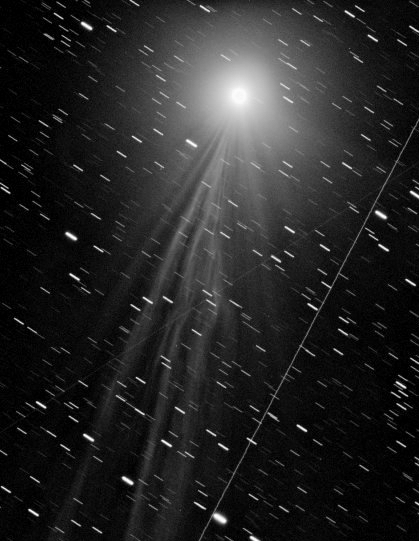

Voici une animation qui montre la comète C/2014 Q2 (Lovejoy) se déplacer sur le fond de ciel. J'ai pris les 13 images qui composent l'animation durant la soirée du 10 janvier dernier. Les poses unitaires font 10 minutes avec un autoguidage adapté pour suivre le noyau de la comète (comme je guide hors axe, j'ai dû calculer le déplacement de la comète ce soir là et déclarer une correction dans le logiciel PHD2). C'est pour cela que les étoiles filent sur les poses unitaires de 10 minutes.
Les images sont prises avec la configuration suivante: Takahashi FSQ-106ED, caméra CCD QSI-683wsg8, monture AstroPhysics 900 GTO. L'instrument est en Espagne et contrôlé à distance. Les images ont été traitées avec PixInsight (pré-traitement, transformation d'histogramme, HDRMultiScaleTransform, réglage des courbes) et le fichier GIF a été créé avec VirtualDub. Comme il s'agit de poses unitaires mises bout à bout, je n'ai pas pu enlever bien sûr les multiples traces de satellites.
J'ai été étonné par la transformation rapide de la queue ionique... Au début, j'avais benoîtement essayé de faire un stacking des images et je ne comprenais pas pourquoi la queue était plus floue sur l'image finale que sur les poses unitaires. J'ai fini par comprendre...

IMPRESSIONNANT !!! C'est la meilleure animation de la comète du moment pour moi !!!
Je ne sais pas quel est le format des images à l'origine mais cette animation mériterait d'être faite en vidéo HD1080p !!
Voici une autre animation réalisée avec les mêmes 13 images mais cette fois ci avec le champ global (1°56' x 1°27' dans la configuration optique) et un fréquence d'animation de une image par seconde de manière à mieux voir l'évolution des structures de la queue ionique.
Pour répondre à une question ci-dessus, les images produites à l'issue du traitement sont en FITS que je transforme en JPEG pour réliser le GIF animé. J'ai essayé de produire une video, mais a priori cela n'apporte rien de plus.
