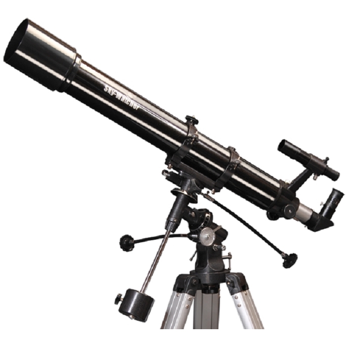

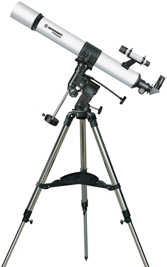

L"Ancien" modèle:
Aujourd'hui:
L"Ancien" modèle:
Aujourd'hui:
c'est kif kif bourricot non ? on change la couleur et c'est reparti pour un tour.

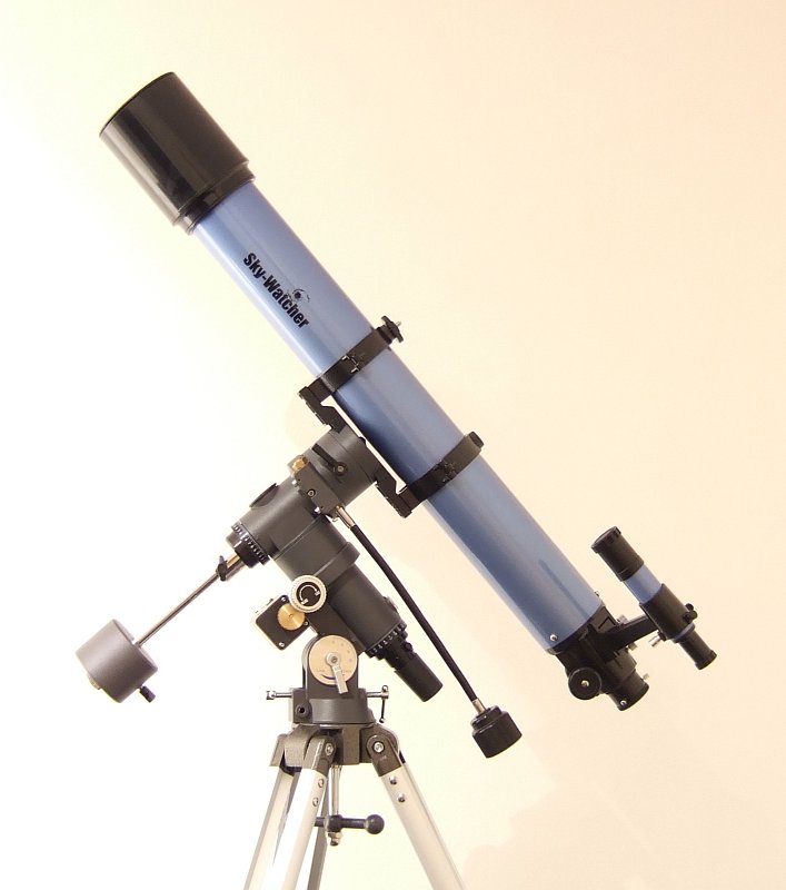

Oui mais chez Skywatcher ils ont changé pour le noir une fois qu'ils ont fini les surplus de l'armée de l'air chinoise.

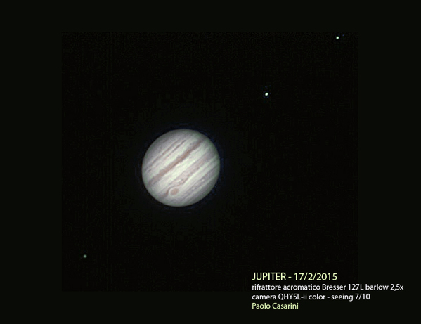

Allez ici un test d'une 127/1200 en version Italienne:
D"ailleurs il y a plein de test réalisé, Newton, Dobson, S-C.G, et lunettes bien sûr dont pas mal en Takahashi.
http://www.dark-star.it/astronomia-articoli-e-test/test-strumentali/bresser-127-l/
cache_38236847.jpg?t=1429192218
Qui a dit que l'imagerie n'était réservé qu'au ED...parce que les images des achro sont "multicolores" :p

Et puis tant qu'on y est, on peut aussi mettre des photos de Jupiter faites au 114/900.
Qu'est ce que ça prouve par rapport à la 127/1200 ? Que la résolution de cette photo est meilleure et qu'elle est moins violette. Et pourtant le diamètre est plus petit. Donc, oui, on peut faire de la photo avec un 114/900 autre que Bresser pour débuter. Il est moins cher et moins lourd que la 127/1200 et nécessite donc une monture plus petite. Mais ça ne fait pas avancer le schmilblick mis à part à jouer à celui qui la plus grande.
