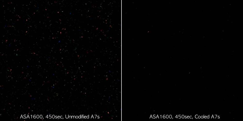

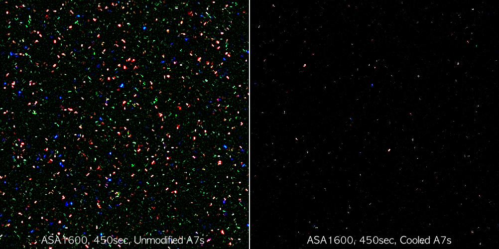

Je n'ai fait que survoler le topic, mais certains ici détiennent-ils la version refroidie du A7s ?
http://www.centralds.net/cam/?product=astro-a7s-cooled-camera
Vu que cette version existe en monture Nikon, elle pourrait m'interesser à l'avenir.
Le gain qualitatif à l'air assez énorme :b:
(remontée expo en post-prod)
Ce que je trouve bizarre, c'est l'aspect du bruit :?:, comme à l'époque ou Nikon appliquait une réduction de bruit de premier niveau sur leurs RAWs, le Sony A7s serait touché par ce problème ?
Oui le mode Bulb est affublé d'une réduction de bruit chez Sony, comme Nikon à l'époque, d'ailleurs on en parle pas mal sur ce topic. Maintenant il suffit de poser 30s en mode normal.
Alors le seul truc qu'ils ont pas compris chez CentralDS, c'est que le A7S est tellement sensible qu'à 450 secondes de pose le fond de ciel est tout blanc !!
J'ai fait l'essai avec le mien sous le meilleur ciel du monde (au Chili), et à 180s de pose l'image était déjà quasi-blanche !!!
Donc aucun intérêt de refroidir le A7S. Le maxi en France c'est 120s et encore, sous le ciel de Drôme. Ailleurs le fond de ciel montera déjà trop avec 60s de pose. Et à 60s de pose (même à 120s d'ailleurs), aucun besoin de refroidir le boîtier, il n'y a quasiment pas de pixels chauds. A 30 secondes de pose, c'est pas compliqué, aucun d'entre nous ne fait plus de dark !!
Ils l'utilisent peut-être sur un Seben Big Boss 150/1400... :?:
Tout le monde ne possède pas une optique ultra-lumineuse. :p
Surtout qu'il faut pas oublier non plus que l'intérêt d'un tel boîtier, c'est son côté versatile. Si tu le transformes en modèle refroidi, c'est plus du tout pour t'en servir pour autre chose que pour de l'astro. Donc finies les photos de paysage, de Mamy et du chien...
Dans ce cas je réitère mon sentiment : aucun intérêt, pour le prix alors il vaut bien mieux partir sur de la CCD refroidie + roue à filtres. Les résultats seront bien meilleurs.
