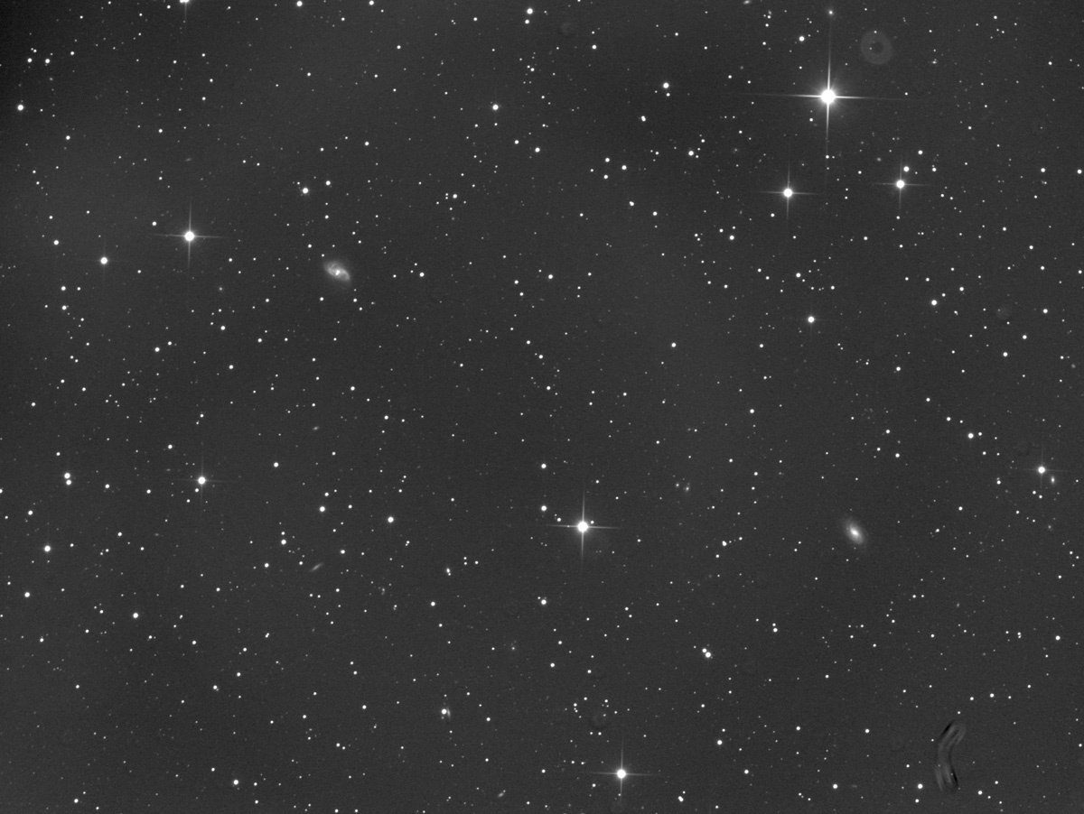

Juste une question, j'ai voulu essayer un retrait de gradient , ma visualisation de gradient présente des "trames" qui ne sont pas visible sur la visualisation du cours. Est-ce normal ? Je vais éditer mon poste et ajouter les images.
Avant Il faut ouvrir la fenêtre de l'histogramme, et appliquer l'algorithme d'auto ajustement à l'image (icône engrenage)

Brinicle : c'est un problème connu et malheureusement il semblerait qu'on doive se le coltiner jusqu'à la version 1.0. Dans les versions 0.9, Siril utilise une représentation interne en 16 bits des images qui ne fait pas des dégradés assez doux à cause du manque de précision, et ça donne ça. Dans 1.0 nous passerons en 32 ou 64 bits, ce qui permettra d'avoir assez de précision et des dégradés doux, mais c'est un développement assez lourd, d'où le changement important de version.

Comme le dit vinvin, c'est un problème connu. Pour y remédier il suffit d'etirer un peu l'histogramme avant.
