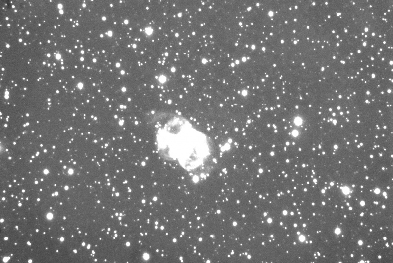

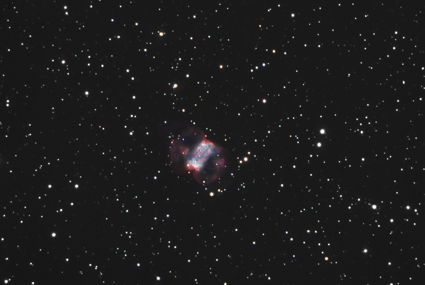

J'ai pu profiter comme Christian d'une éclaircie ce vendredi 13 que personne n'oubliera...
J'avais décider d'enlever le réducteur pour imager à F10 avec le C9.25, donc échantillonnage de 0.78''/pix
La FWHM sur la meilleure brute est de 2.2, mais avec le vent l'image finale est plus tôt à 2.6 (valeur Astroart).
j'ai pu faire 23x300sec (+-2h) en bin1 à -15°c
Le niveau ADU sur brute était de 1600 et 20RMS pour le bruit :)
Avec les 23 poses j'ai obtenu un bruit sur l'image finale de 3.65 :be:
Mais vu les conditions météo actuel et à venir j'ai accepté volontiers la proposition de Christian d'utiliser sa couche couleur :p
Je suis content d'avoir pu lui faire un gros plan :)

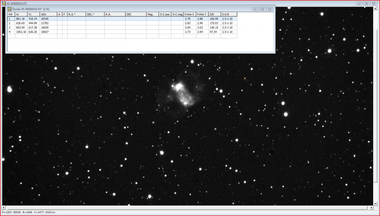

Une petite capture d'une brute, +-2.9pix à 0.78''/pix pour la FWHM => 2.2''
Miam! quelle belle image!
..........Le niveau ADU sur brute était de 1600 et 20RMS pour le bruit :)

Bien belle ta M76 Christophe ! ;)
Ca me fait penser qu'il faudrait que je refasse le traitement de celle que j'avais posté.

Merci Albéric, oui tu pourrais la reprendre et gagner un peu certainement.
En plus tu avais réussi à dédoubler l'étoile centrale, avec mon échantillonnage...pas possible (1.4'' d'écartement).

Salut Christophe
Jolie version de cette M76.
Tu t'es calé au minimum pour l'écart type sur unitaire. A la limite tu pourrais tenter des poses de 6 mn par exemple (histoire de monter à 25) pour améliorer le RSB.
Ton ciel est plus noir que le mien. De souvenir je n'avais pas ce niveau à F10 avec le C9.
Tu n'as pas mis longtemps pour franchir l'étape importante de l'imagerie à la longue focale. Il m'a fallu 3 fois plus de temps pour y arriver !

+1 Superbe Christophe... tu as utilisé quel programme pour le pré-& traitement?
Ne peux tu pas désaturer un peu les étoiles?

Christian, oui après coup je me suis fait la réflexion...300sec était mon temps unitaire à F6.3, mais là j'avais souvent un RMS de 27.
A f10 je peux en effet apparemment monter ;)
Mais je dois attendre 21h30 que le terrain de foot soit éteint, sinon je suis à 27 au lieu de 20 et 2000ADU.
Orionrider : Laurent, oui et avec une EQ6 un peu modifiée je tiens les 0.25''RMS en guidage donc je suis dans les 35% de l'échantillonnage c'est tout bon !
Niko : J'utilise IRIS et CS5
Ben les étoiles j'ai justement poussé un peu la saturation, j'aime bien voir un peu quand-même lesquelles sont rouge et bleu.
Mais c'est une question de choix, j'ai peut-être poussé un peu fort la saturation.
Merci pour ta remarque :)
