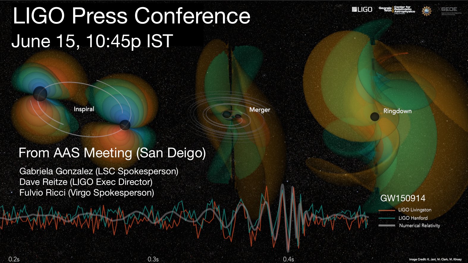

200 ms d’écart entre deux détecteurs pour une trace d’évènement correspondant ,vous dite hasard.
Ou comment se transformer en spaghetti puis en crepe alternativement et indefiniment! etrange et deroutant!
en fait pas indefiniment, la coalescence d'astres compacts est une source ponctuelle d'OG, pas continue.

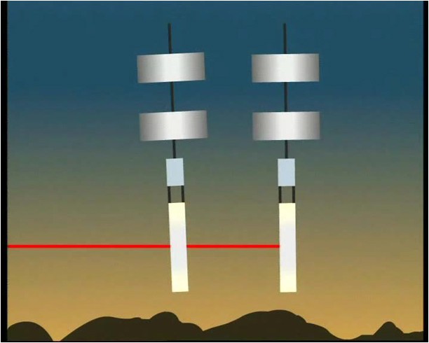

Oui, la précision est incroyable! C'est un vrai défi scientifique Et technologique!
Pour atténuer les vibrations venu du sol, Les miroirs sont suspendus à une chaine de pendules qui se comportent comme des filtres passe-bas.
Les positions relatives des miroirs doivent être contrôlés avec des précisions de 10-13 à 10-15 mètres sachant que l'amplitude des mouvements libres des miroirs est d'environ 1 µm.

Pour mieux comprendre comment tout cela fonctionne, il faut savoir que ces interféromètres sont en fait des instruments actifs et asservis. On s'arrange pour caler la géométrie de l'instrument de façon à ce que le système de détection reste centré sur la frange noire de la figure d'interférence. Dès qu'on s'écarte de la frange noire, un système d'asservissement modifie le chemin optique pour revenir dessus. Ce sont les réactions du système d'asservissement qui sont enregistrées et contrôlées et qui vont révéler la présence éventuelle d'un signal.
Quand on met en service un tel interféromètre, la première chose à faire est d'obtenir sont verrouillage sur la frange noire et effectivement un petit tremblement de terre, des vagues un peu plus fortes sur la côte, etc. peuvent conduire à la perte du verrouillage. LIGO et VIRGO ont développé des procédures pour reverrouiller automatiquement et rapidement les interféromètres.
En analysant le signal d'asservissement, il est possible de mesurer directement la sensibilité de l'instrument en fonction de la fréquence. Ceci donne en quelque sorte le point zéro. Un signal éventuel va s'écarter de ce point zéro d'une certaine valeur qui sera ou non significative.
Enfin, il faut bien voir que l'instrument se comporte comme une antenne sensible dans un domaine de fréquences. Un micro-séisme ou autre perturbation d'origine terrestre ne va pas provoquer le même signal qu'une onde gravitationnelle. Dans le cas de la coalescence de trou noir, les collaboration disposent aussi de l'évolution temporelle du signal qui est très caractéristique.
