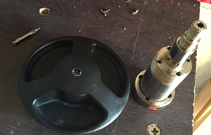

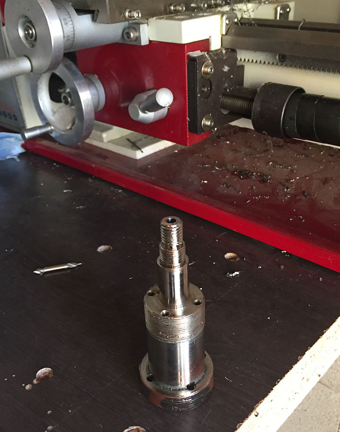

• Modification de l'alimentation de la monture, par alimentation par l'axe central
Ce dernier point est pour moi indispensable. J'en avais vraiment raz le bol d'avoir un câble à balader toute la soirée autour de la monture, en vérifiant sans cesse qu'il ne se coince pas, ou ne tende pas.
Car si ce "problème" peu paraitre parfois peu important sur un plus petit dobson, on se retrouve ici avec une base de près de 75cm de diamètre, donc au minimum 2,5m de câble pour faire un tour !
Et ce dobson à une fâcheuse tendance à parfois faire plusieurs tours du même côté, comme si pour lui, le retournement au méridien n'existait pas.
Donc hier, démontage de la bête, et perçage de la vis centrale, afin de faire passer un cable qui ne trainera plus !

j'aurais une ou deux question à propos des perçages effectués sur la vis et le "bouchon" centrale, afin de faire passer l'alimentation électrique:
1°) quelle diamètre de trous avez vous percé?
2°) quelle a été votre solution pour faire passer le câble d'alimentation au travers de ces trous?
En effet, si on regarde les photos de votre compte-rendu, j'ai l'impression que la fiche de connexion au boitier d'alimentation est plus grosse que les trous que vous avez percés, et le porte fusible qui se trouve juste après, est encore plus gros...
