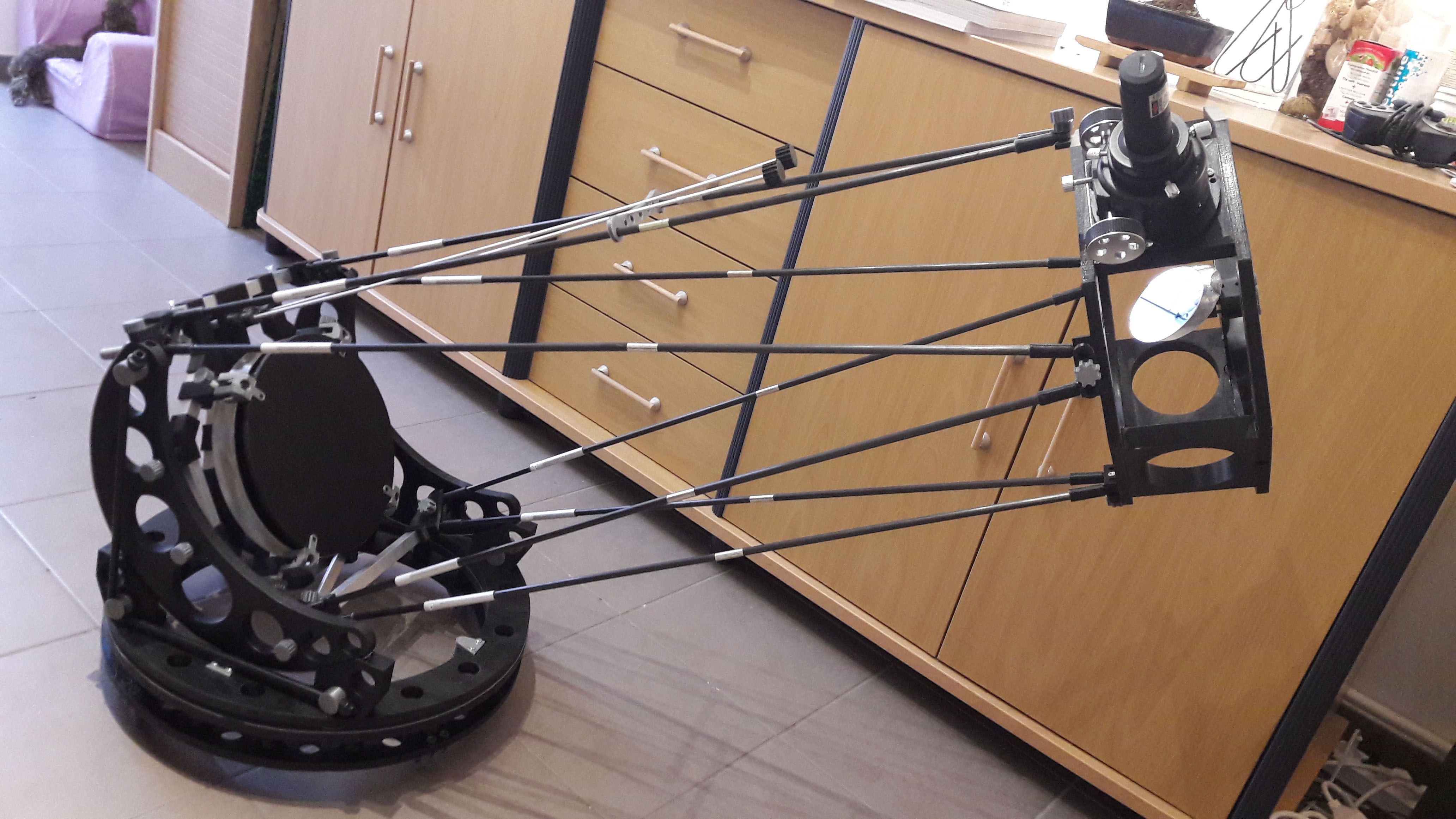

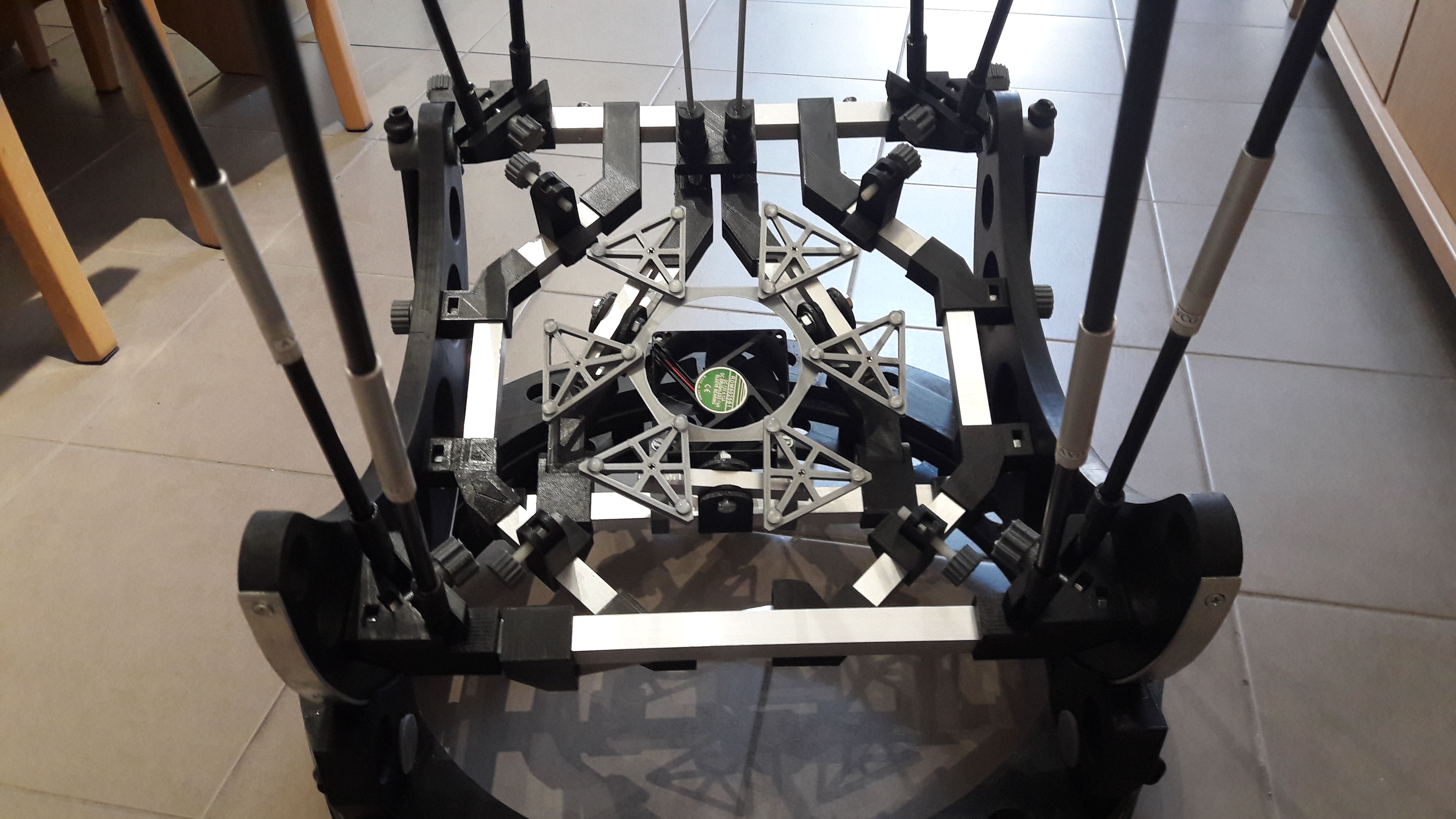

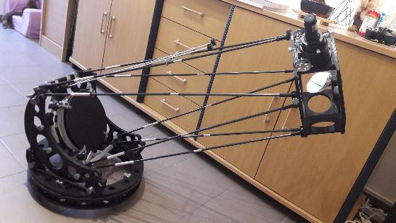

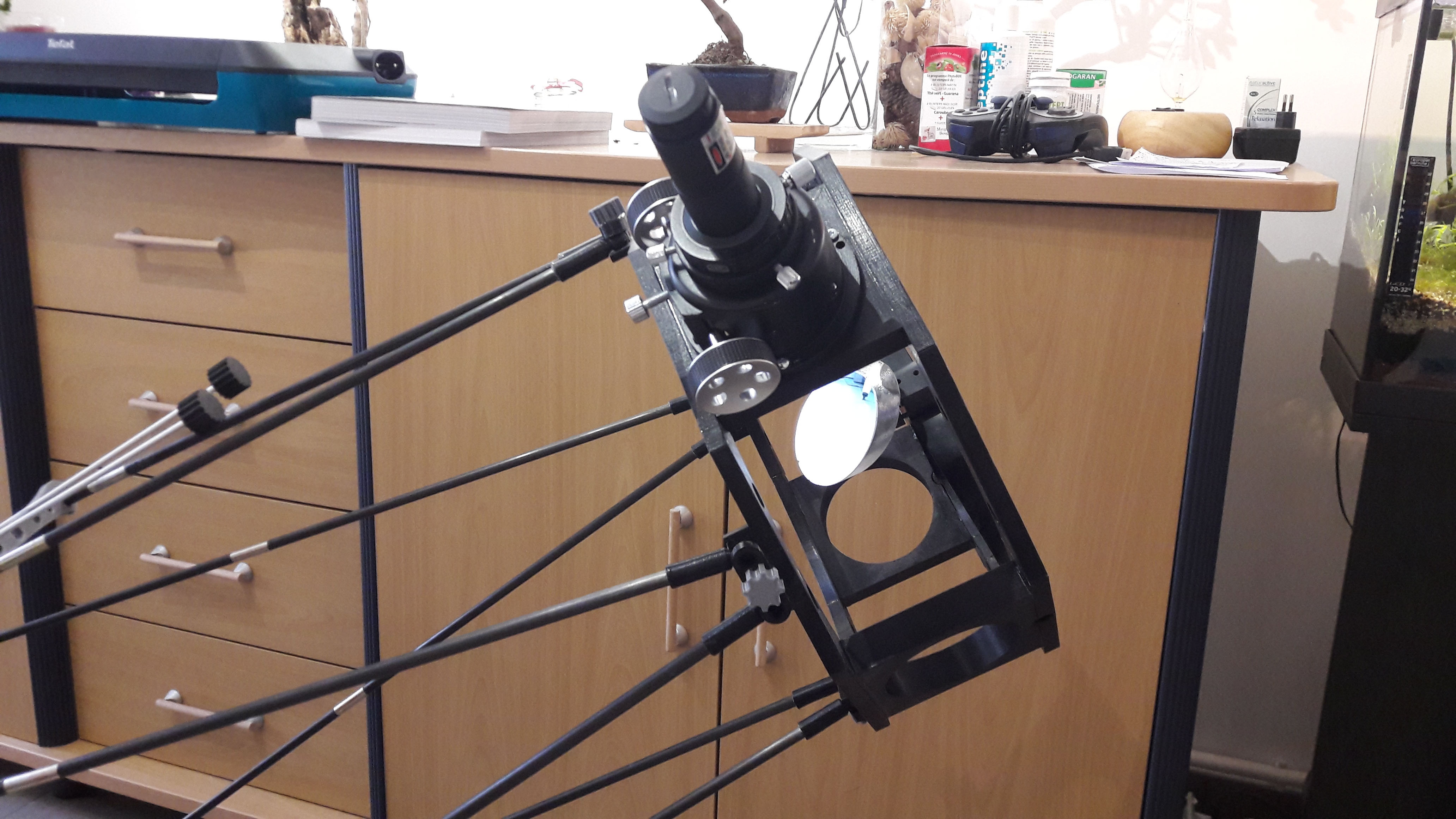

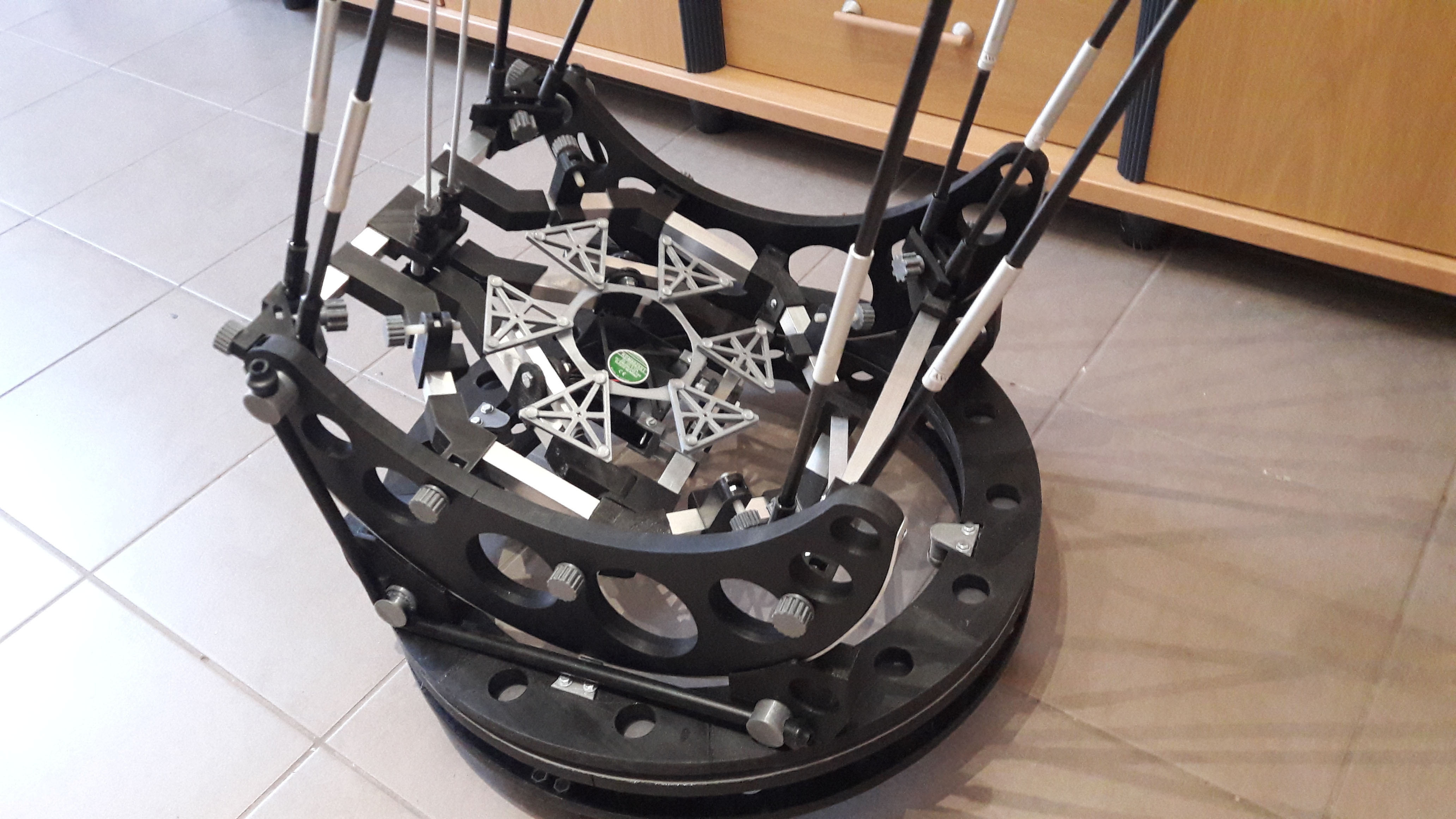

bruno.dolet Posté 10 juin 2017 Posté 10 juin 2017 Bonjour, suite aux modifications que j'ai apporté après mes tests aux nuits astronomiques de Touraine. J'ai amélioré la cage du secondaire pour qu'elle soit plus robuste, adapté les triangles sur des rotules pour qu'elles soient plus souples suite aux conseils de Serge Vieillard (petit clin d’œil pour Serge, j’ai soufflé dessus et ça bouge dans tous les sens), un système avec élastiques type expander pour la musculation pour compenser le basculement très efficace et un système avec des rotules toujours imprimées au bout des tiges carbone bien plus efficaces et plus rapide à monter et démonter. Reste à coller un morceau de couverture de survie au dessus du secondaire, info récoltée aussi au NAT. Je n’ai pas retenu le nom mais merci à lui. Pour revenir aux contraintes du PLA simple, il aura fallu que je laisse le télescope en plein soleil le vendredi au NAT pour constater un fléchissement au niveau du secondaire et un léger gondolement au niveau du socle. La veille, je l’avais laissé toute la journée à l’ombre et malgré une forte chaleur du moins pour un gars du Nord ça n’a pas bougé d’un poil !
papatilleul Posté 10 juin 2017 Posté 10 juin 2017 Très beau télescope bravo ! j'imagine que tu as collé les pièces entre elles. Quelle colle as tu utilisée ?

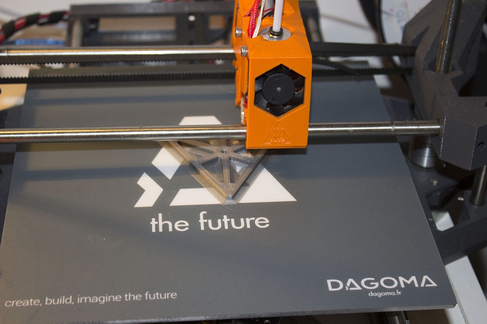

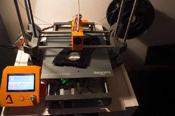

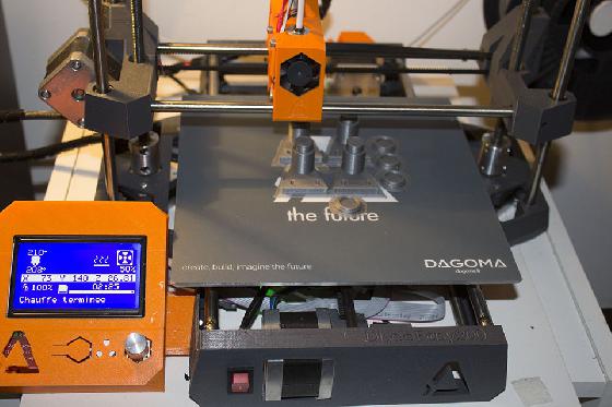

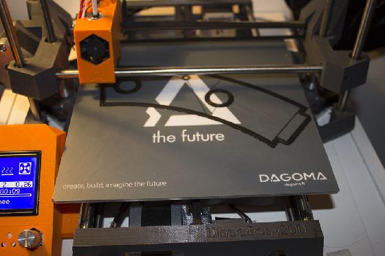

gehelem Posté 10 juin 2017 Posté 10 juin 2017 Tu pourrais nous montrer l'imprimante au travail ? Ca me travaille ces histoires... (beau boulot !)
serge vieillard Posté 11 juin 2017 Posté 11 juin 2017 (modifié) Yo ! joli-joli, tu fais parti des pionniers qui défrichent cette voie prometteuse. Super ! Ici, on voit combien la réalisation devient chose (relativement) aisée, la machine faisant le boulot et un assemblage style "lego" collé pour finir. Tout cela doit amener à affiner l'étape à mes yeux essentielle qu'est la conception, avoir un plan qui tienne la route, totalement finalisé sans zone d'"ombre, de traiter TOUS les points singuliers, de mettre de la "belle mécanique" là où c'est essentiel, et sur nos engins, ben tout est assez essentiel pour disposer d'une bête de course. et comme dit aux NAT, ayons à l'esprit cette ancien proverbe chinois : "quand pète la mouche, d'osciller le barillet se doit ! " Ya un bel avenir là dedans ! Modifié 11 juin 2017 par serge vieillard

bruno.dolet Posté 11 juin 2017 Auteur Posté 11 juin 2017 papatilleul a dit : Très beau télescope bravo ! j'imagine que tu as collé les pièces entre elles. Quelle colle as tu utilisée ? bonjour j'ai utilisé de la colle époxy

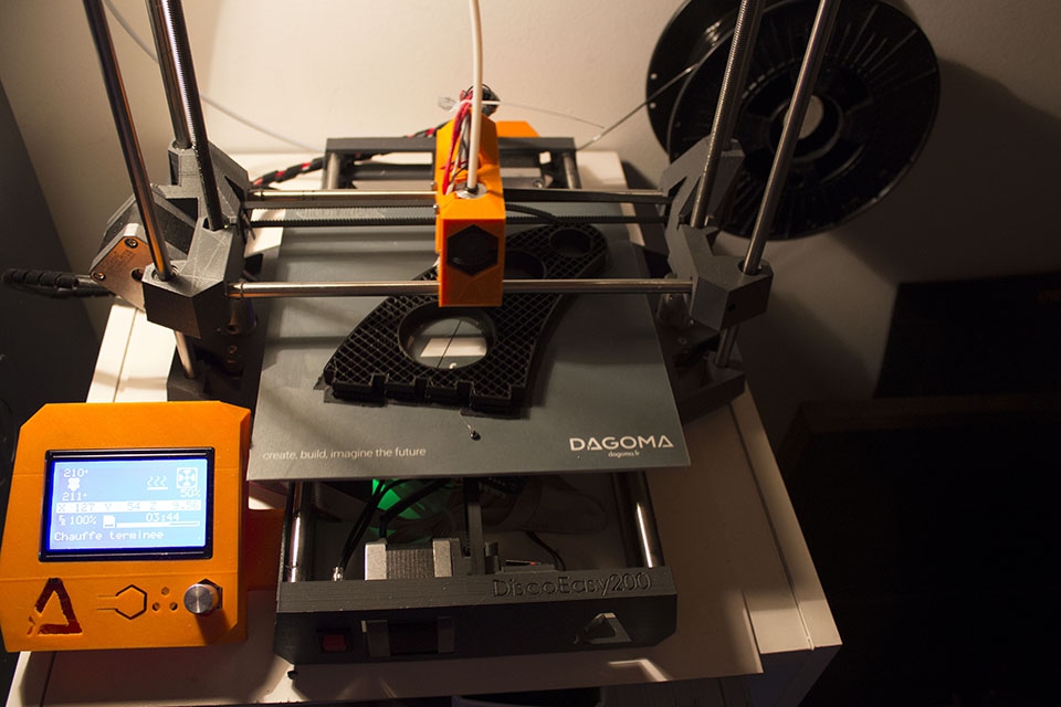

bruno.dolet Posté 11 juin 2017 Auteur Posté 11 juin 2017 gehelem a dit : Tu pourrais nous montrer l'imprimante au travail ?Ca me travaille ces histoires... (beau boulot !) bonjour l'imprimante qui imprime une partie du socle composé de 8 pièces et une autre photo qui imprime le système de roulement du socle puis une partie de hache et 1 des 6 triangles.

bruno.dolet Posté 15 juin 2017 Auteur Posté 15 juin 2017 papatilleul a dit : Encore une petite question : Quel remplissage as tu choisi ? Bonjour j'ai choisi Renforcé.
bruno.dolet Posté 15 juin 2017 Auteur Posté 15 juin 2017 Tulkas a dit : Je suis fan ! Elle marche bien cette Dagoma. Bonjour, oui elle fonctionne bien quand elle est bien réglée dans l’axe Z.

yonafunu Posté 15 juin 2017 Posté 15 juin 2017 Il n'a pas de lit chauffant ce dagoma il me semble...c'est son gros point noir je trouve. Sinon belle réalisation ! du sacré boulot
bruno.dolet Posté 15 juin 2017 Auteur Posté 15 juin 2017 yonafunu a dit : Il n'a pas de lit chauffant ce dagoma il me semble...c'est son gros point noir je trouve. Sinon belle réalisation ! du sacré boulot Non il n’y a pas de lit chauffant. Mais apparemment sur Internet il y a des personnes qui en ont installé.
