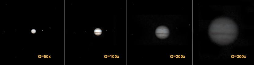

Tu peux évidemment utiliser un oculaire qui permet de grossir plus, mais au-delà d'une certaine valeur, l'image devient plus grosse (et plus sombre), mais pas plus détaillée. Regarde ce que ça donne quand on grossit trop avec un petit télescope:
Bref, pour l'observation visuelle, le plus important c'est le diamètre du télescope, ou plus exactement, la surface collectrice. Par exemple, entre un 127 et un 200, il y a une différence de surface de 2,5. Le 200 capte 2,5x plus de lumière que le 127. Il est donc théoriquement 2,5x plus performant. :)

Non, et je vais détailler pourquoi. L'image qui se forme au foyer du télescope ne dépend que du diamètre pour ses propriétés (en gros la quantité de détails) et de la focale pour sa dimension (juste sa dimension, la focale n'a rien à voir avec la quantité de détails). Ensuite, pour examiner cette image, on utilise une espèce de loupe perfectionnée qu'on appelle un oculaire. Comme pour les loupes, les oculaires peuvent grossir plus ou moins. Mais qu'on grossisse plus ou moins, c'est pour examiner la même image, celle formée au foyer, dont les propriétés (de résolution, de contraste et de luminosité) dépendent du télescope, pas des oculaires.
Avec un fort grossissement, on voit la même image, mais en plus gros (et si on grossit trop : et en moins contrasté). Avec un faible grossissement, on voit la même image, mais en plus petit (si on grossit trop peu, on risque de ne pas voir tous les détails parce qu'ils sont trop petits, mais ils existent et ce sont les mêmes qu'à fort grossissement). On peut aussi ruser en utilisant une lentille de Barlow : elle double la focale (ou triple, ou autre), donc agrandit l'image au foyer. Mais elle ne crée pas plus de détails ou de lumière, elle ne fait qu'agrandir l'image au foyer.
