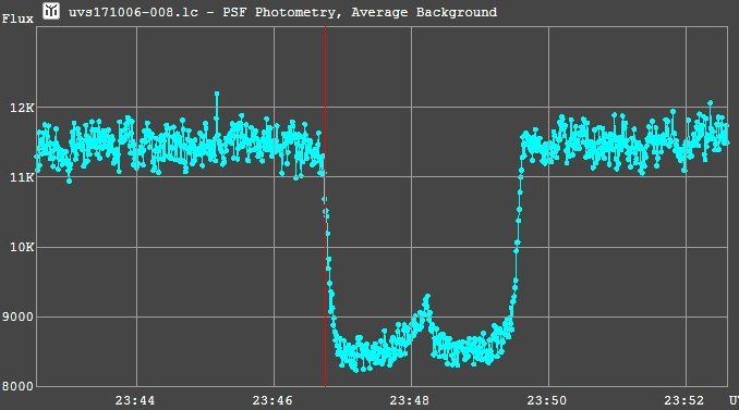

  Citation
''Une courbe lumineuse étonnante de la couverture d'étoiles de Triton, mesurée par le Club d'astronomie de Quint-Fonsegrives à l'observatoire de Bélesta, près de Varennes, dans le sud-ouest de l'Occitanie, assez proche de la ligne centrale, qui permet d'observer clairement un «Flash central». Le flux de rayonnement de l'étoile - environ une classe de taille plus brillant que Triton lui-même - est tracé par rapport au temps en UTC: la couverture complète a duré près de 3 minutes. [Fréderic Pailler, Michel Llibre et Pascal André]''

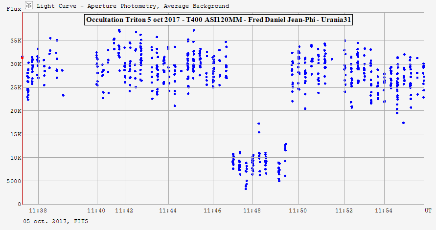

Bravo à tous, c'est passionnant de voir ce qui est accessible aux amateurs chevronnés.
Voici notre résultat, depuis Lias près de Toulouse. C'est traité à l'arrache pour l'alignement dans Iris (le vent a fait sauter la cible sur toute la diagonale du champ !), photométrie dans Tangra :
Une manip (très) sympa à faire :) Un chouia de flash central ?
Bon ciel,
Jean-Philippe
